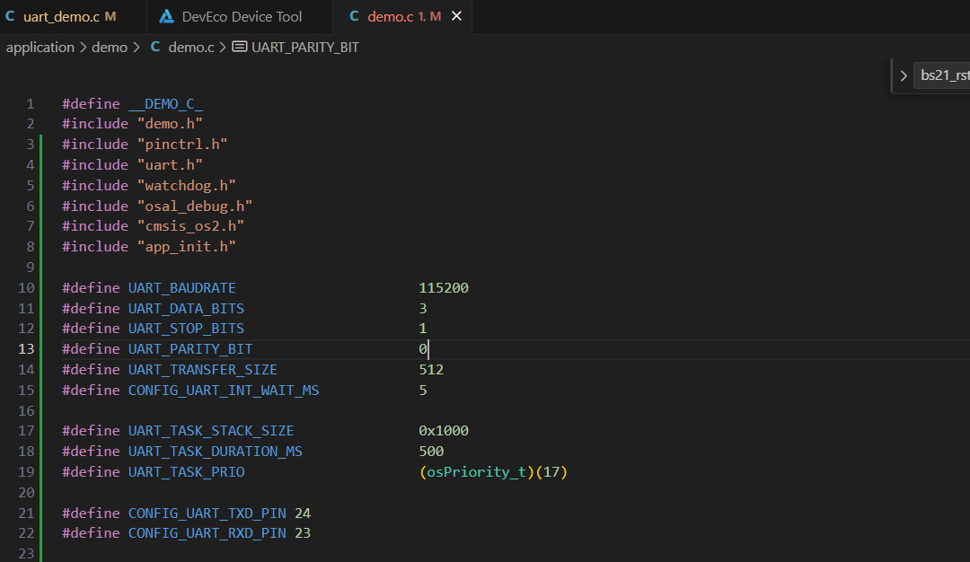

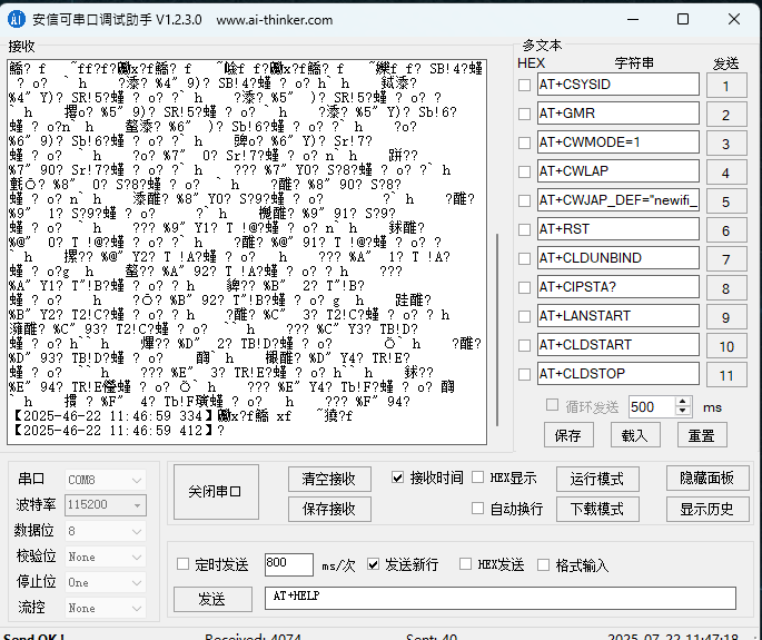

为什么使用samples的串口示例代码出来全是乱码,使用之前是有什么东西要设置吗?

波特率对吗

我代码里波特率是这

我代码里波特率是这

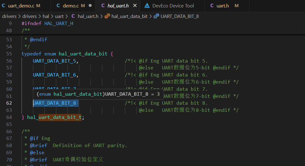

你这数据位是3呀

3不就是数据位8吗?、

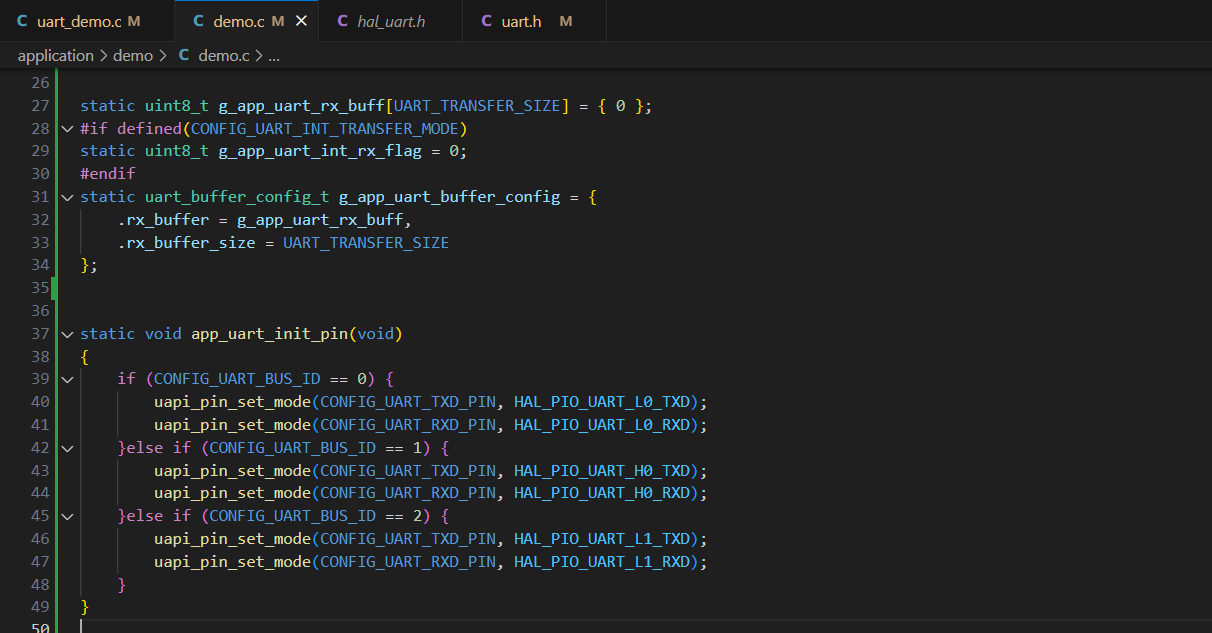

他里面那个串口配置挺乱的,你看看引脚有没有对,还有就是开发板的话针脚不要在触碰桌面。

不知道为什么把CONFIG_UART_BUS_ID设置成2问题就解决了
