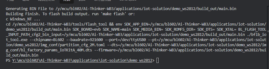

🔨 更新后如何编译 demo_ws2812?
更新完成后,进入目标 demo 目录并编译:
# 进入 demo_ws2812 目录
cd applications/iot-solution/demo_ws2812
# 开始编译(-j8 表示使用 8 个线程加速编译)
make -j8
  • 编译成功:会在目录下生成可烧录的固件文件(通常为 .bin 格式)。
  • 编译失败:可能是环境依赖缺失或代码错误,建议检查编译环境是否配置正确(如工具链、依赖库等)。
📝 操作总结
步骤 命令 说明
1 cd Ai-Thinker-WB2 进入项目根目录
2 git pull 拉取最新代码更新本地仓库
3 cd applications/iot-solution/demo_ws2812 进入目标 demo 目录
4 make -j8 多线程编译项目
按照以上步骤,即可完成从更新代码到编译指定 demo 的全过程,适用于需要持续跟进项目最新版本并验证功能的场景。
