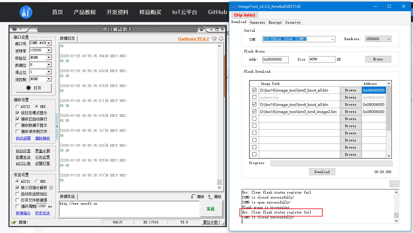

bw16 image tool擦除烧录失败,请问是什么原因呢

请参考截图

COM5 is open successfully!
Flash erase is processing...
Err: Clear flash status register fail
COM5 is closed successfully!

Ai-Thinker小泽
回复
使用道具
举报
昨天 10:00
降一下波特率看看呢

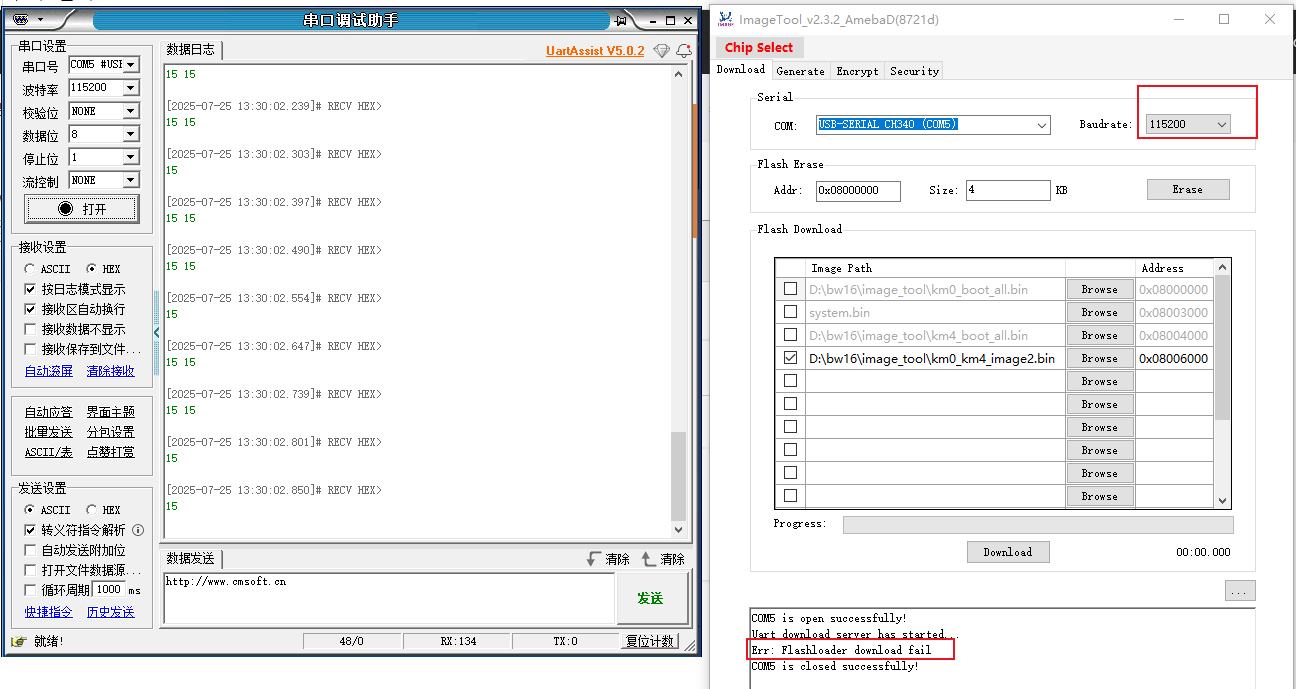

txwtech
楼主
回复
使用道具
举报
昨天 13:32
115200可以吗?依然fail呢

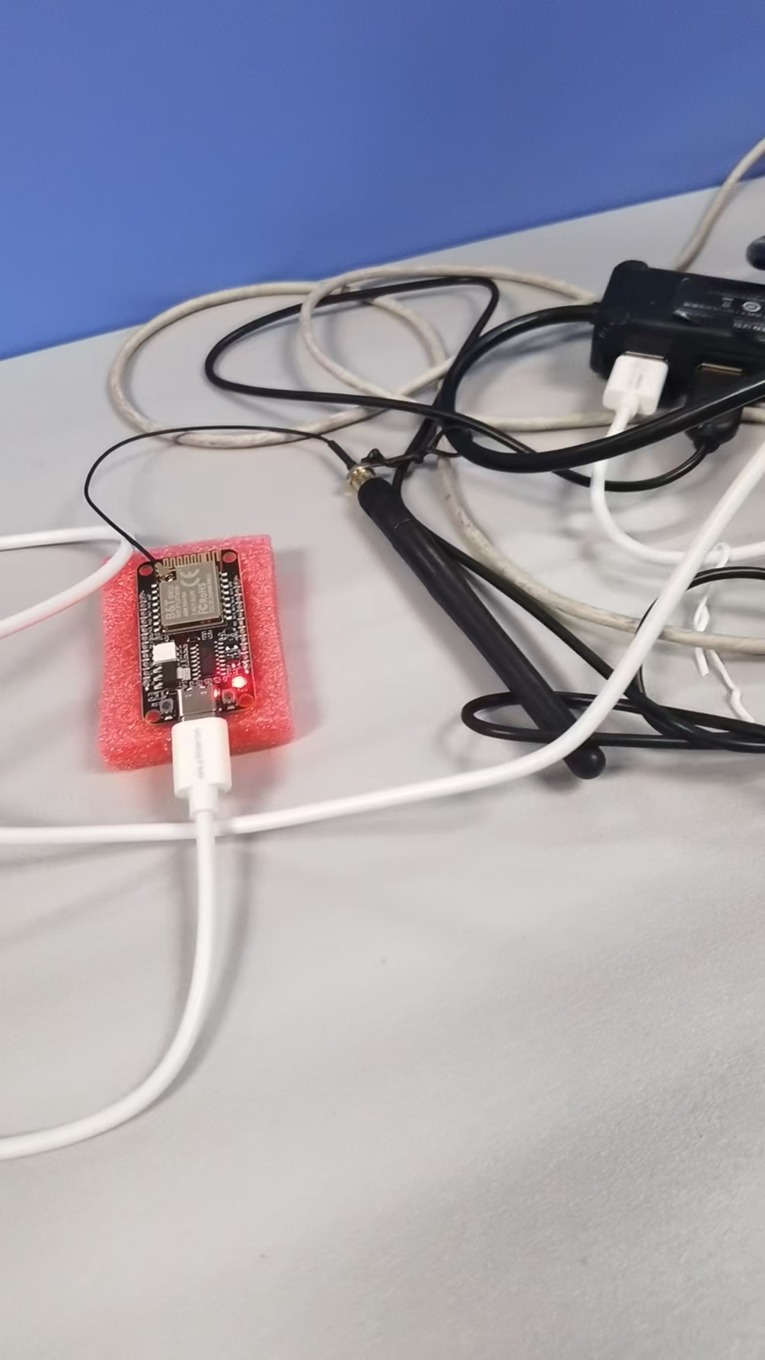

txwtech
楼主
回复
使用道具
举报
昨天 13:38
usb直连开发板的

txwtech
楼主
回复
使用道具
举报
昨天 14:06
老版本:MicroUSB接口连接的是模组AT串口,烧录的话,需要借助USB转TTL模块连接Log_RXD、Log_TXD完成固件升级,新版本可以直接使用type c连接usb吗?

txwtech
楼主
回复
使用道具
举报
昨天 14:24
使用1444400波特率,成功了。感谢

Ai-Thinker小泽
回复
使用道具
举报
昨天 14:25
长按Burn不松,然后按一下RST,再松开Burn来进入烧录模式。921600试试看。还不行的话退换货,或者寄过来我们看看。
