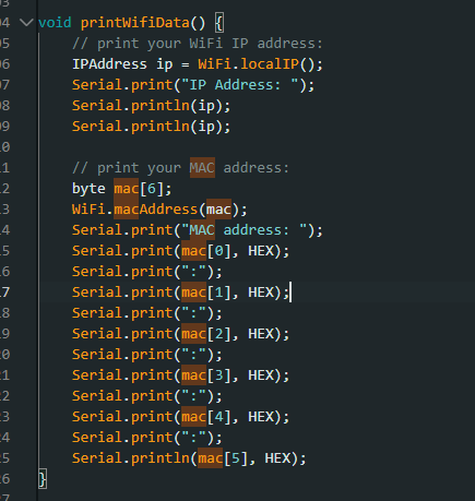

uint8_t mac[6];
WiFi.macAddress(mac);
uint8_t* addr_value = mac;
限制一下数组长度看看

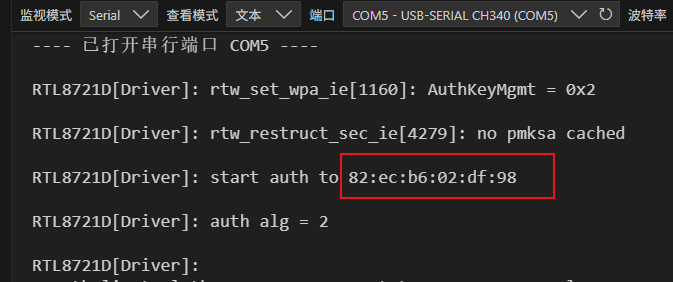

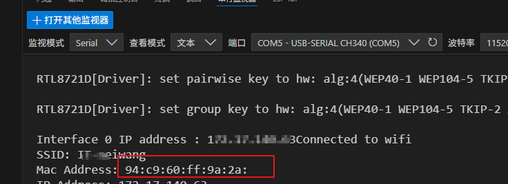

感谢,连接WIFI后,串口驱动打印的mac adddress与函数获取的不一致,请问是什么原因呢?
看看是不是同一个mac,有可能是网关的
