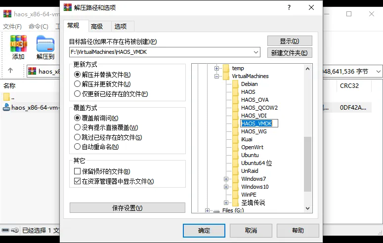

1、下载好镜像文件并解压缩,建议镜像文件与虚拟机保存位置一样,方便管理。

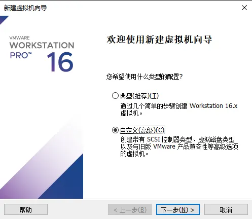

1、在VMware的菜单栏中点击 文件 – 新建虚拟机 。
2、在 新建虚拟机向导 选择 自定义 下一步。

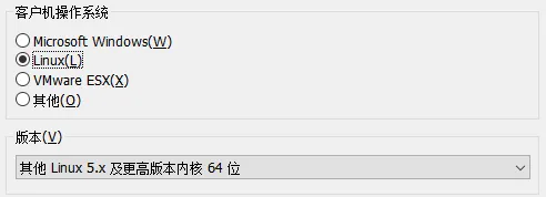

5、客户机操作系统 选择Linux ,版本 选择 其他Linux 5.x及更高版本内核64位下一步。

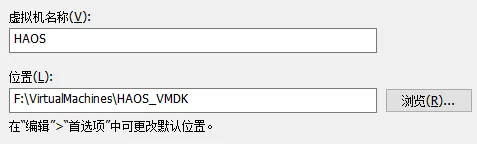

6、虚拟机名称填入名称,在位置中点击浏览找到虚拟机保存位置(建议放在镜像文件夹内)下一步。

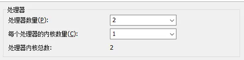

7、建议处理器内核总数不少于 2

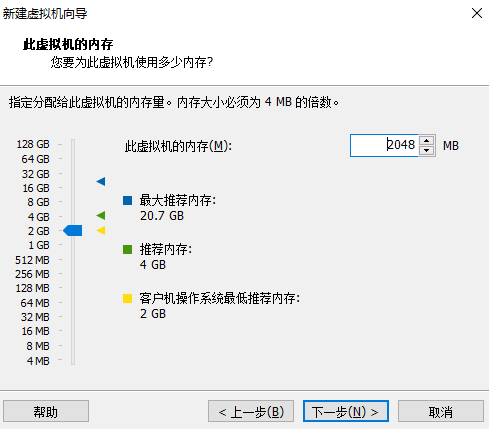

8、建议内存不少于2GB(2048MB)

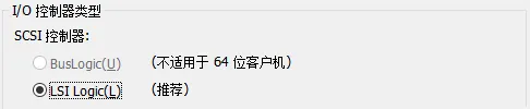

10、I/O控制器类型 默认

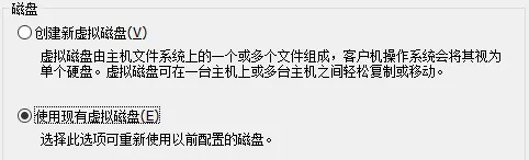

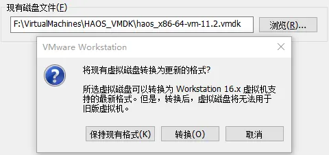

12、磁盘 使用现有的虚拟磁盘 再新对话框中 浏览 找到下载好的冬瓜HAOS。弹出的对话框选择 保持现有格式。然后点击 完成。

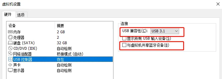

13、点击刚配置完的 HAOS虚拟机,找到 编辑虚拟机设置 > 硬件 > 打印机 > 移除 ;CD /DVD(IDE) > 移除;USB控制器 > USB兼容性 > USB3.1,根据情况选择虚拟共享蓝牙设备。

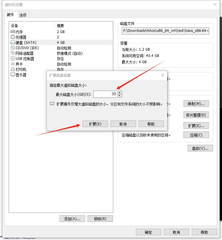

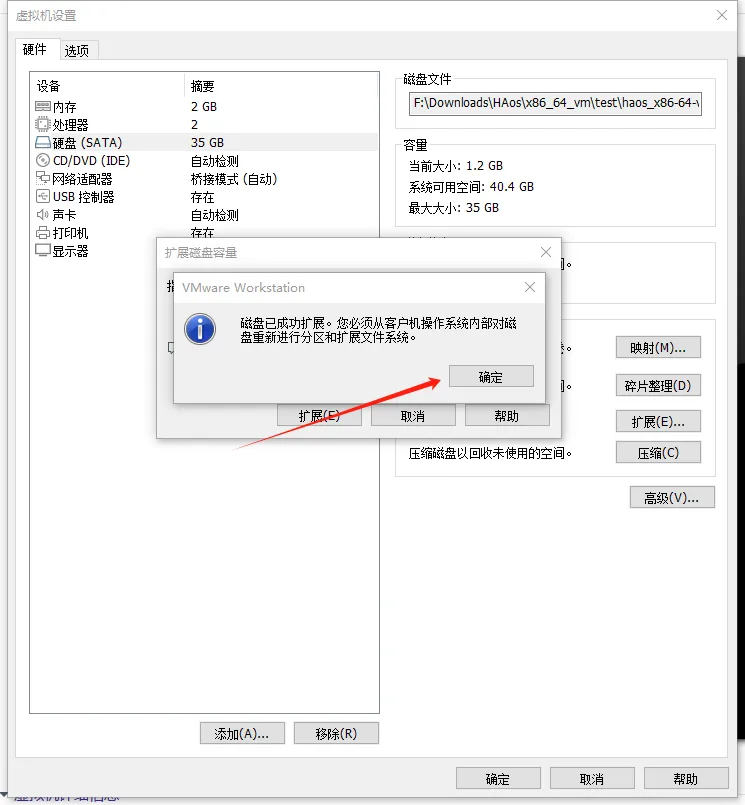

14、硬盘大小只有4G,需要手动扩容,在虚拟机设置 > 硬盘(sata) > 扩展。
15、 在扩展磁盘容量界面中输入容量,注:建议磁盘大小不少于32G,然后点击“扩展”。
16、等待扩展容量完成,点击界面“确定”。

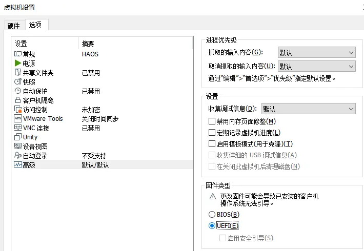

17、找到 选项 > 高级 > 固件类型 > UEFI ,点击确定。如果未操作此步骤则不能正常引导

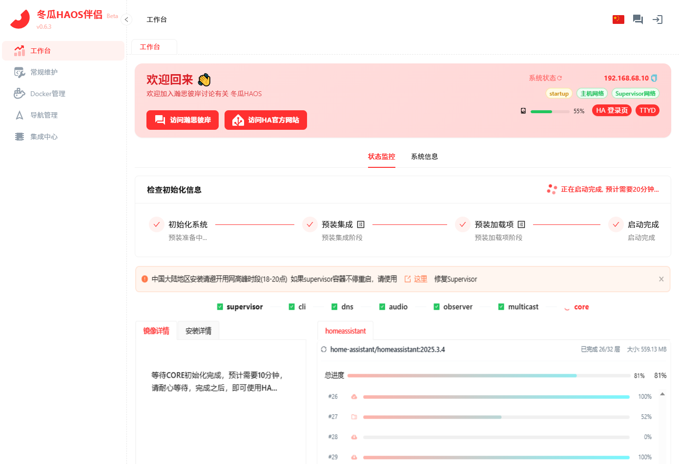

三、HAOS初始化

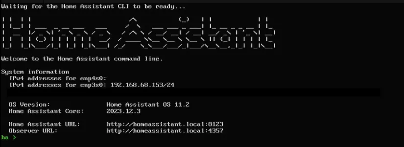

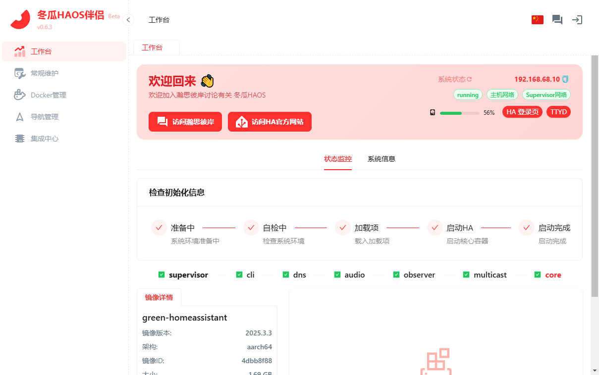

1、虚拟机开机后进入HAOS查看IP地址。
2、在浏览器中输入http://homeassistant.local:8124查看HA的安装进度。
3、待右上角“系统状态”为“==runing==”则表示初始化完成。

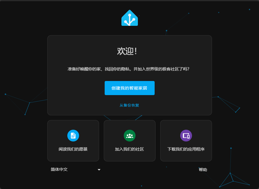

4、在浏览器中访问http://homeassistant.local:8123可以看到 HomeAssistant的注册页面,安装完成。

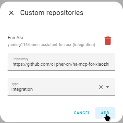

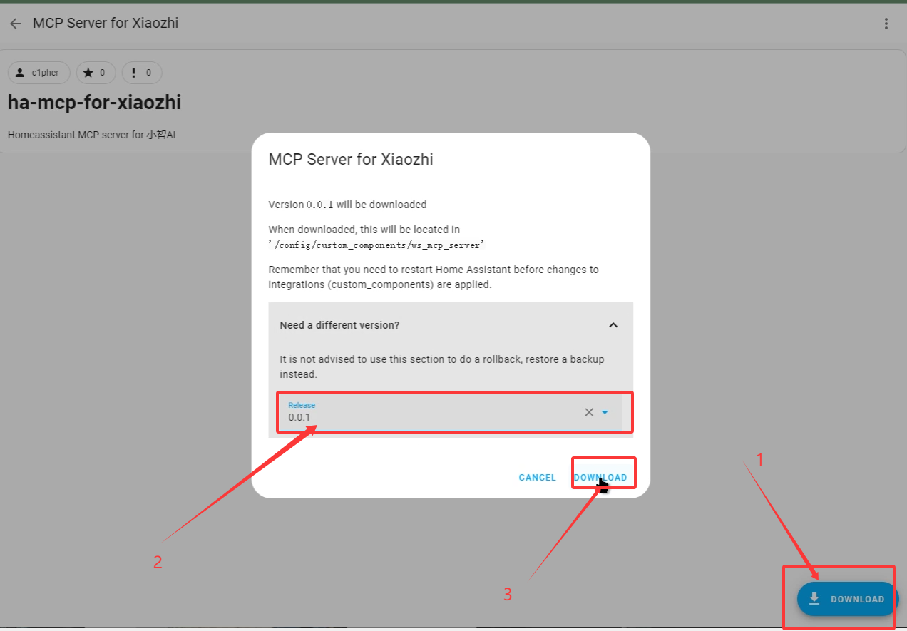

1.打开HACS, 点击右上角三个点,点击自定义仓库
2.仓库 输入地址: https://github.com/c1pher-cn/ha-mcp-for-xiaozhi,类型选 集成
3.下载插件
4.重启Home Assistant.

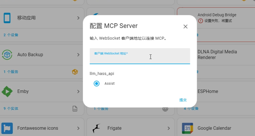

配置方法:

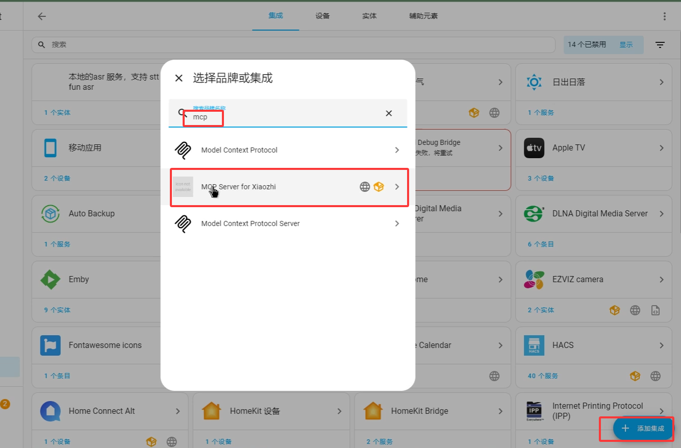

[设置 > 设备与服务 > 添加集成] > 搜索“Mcp” >找到MCP Server for Xiaozhi
下一步 > 请填写小智MCP接入点地址 > 提交。

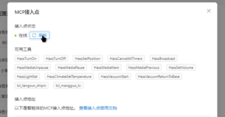

配置完成!!!稍等一分钟后到小智的接入点页面点击刷新,检查状态。
1.暴露的工具取决于你公开给Homeassistant语音助手的实体的种类

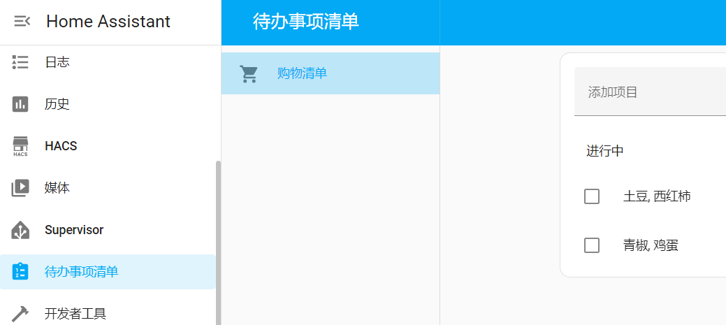

如果,你像我一样没有实体智能家居的话,默认只有一个 购物清单 工具可以使用
对小智说:往购物清单添加土豆和西红柿
待办事项清单-购物清单 查看
