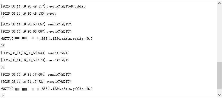

在WiFi正常连接的情况下,进行连接MQTT。输入AT+MQTT不回复+EVENT:MQTT_CONNECT,查询状态一直时初始状态,这个问题怎么解决
哪个模组哪个版本的固件。把启动信息发一下。
2025-9-16 09:35:21
固件怎么样进行AT指令升级
