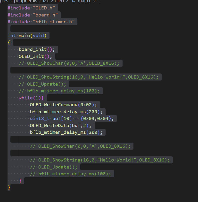

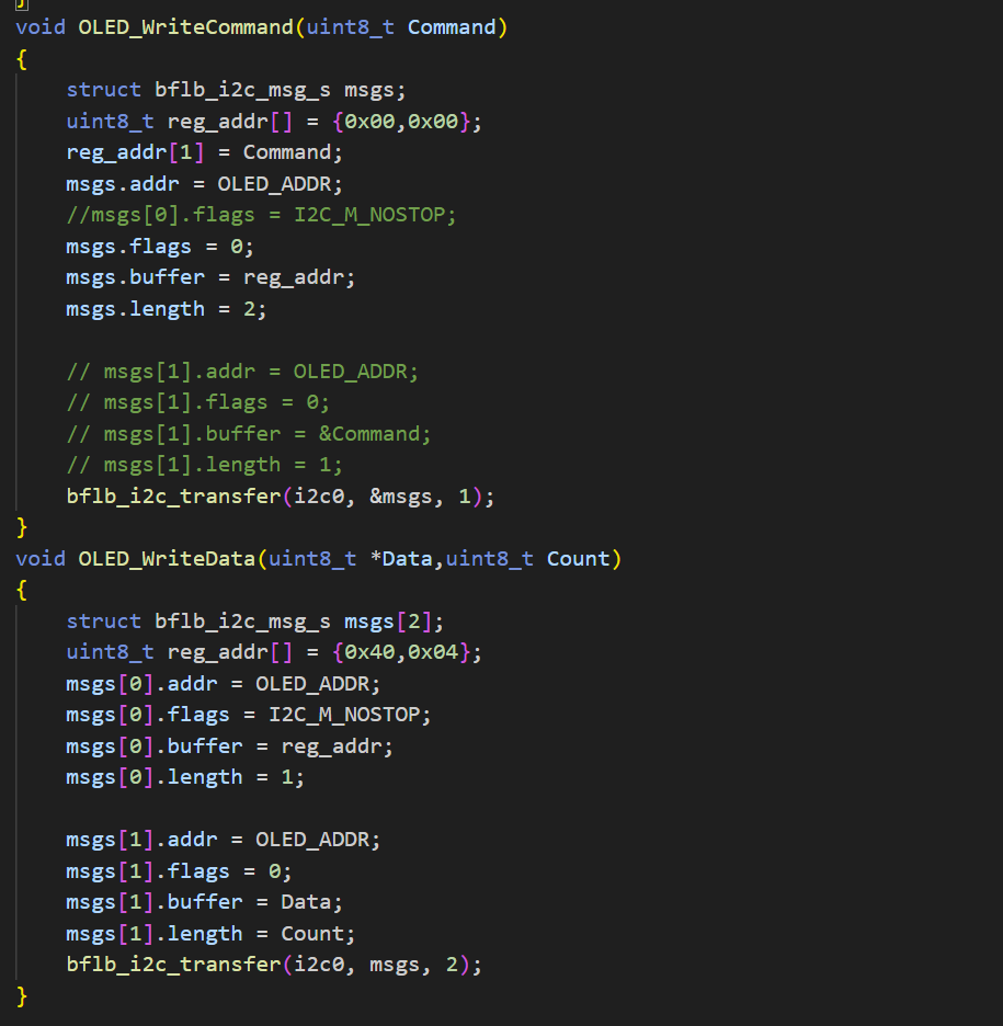

代码片段1
代码片段2

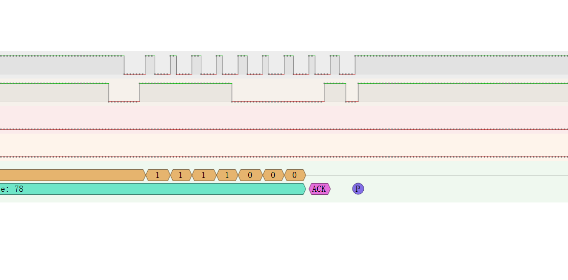

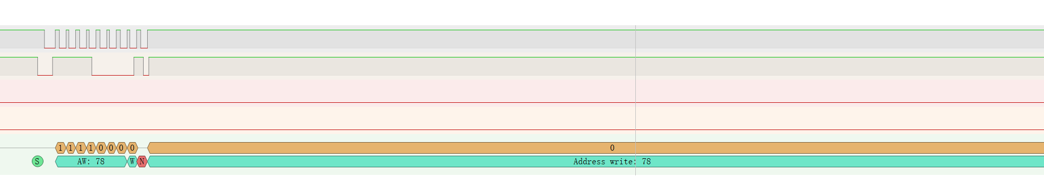

PulseView波形
头部
尾部
设备地址数据数据发送正常。
寄存器地址数据在那?
看样子 OLED_WRITE_DATA函数没有生效
