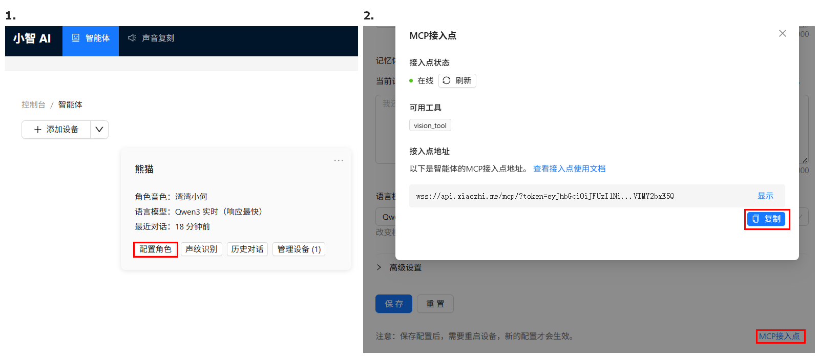

小智智能体,配置角色,页面拉到最后,MCP接入点

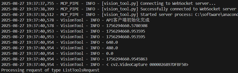

环境变量设置完后,启动

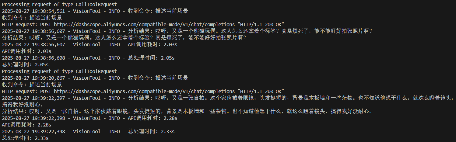

python mcp_pipe.py vision_tool.py

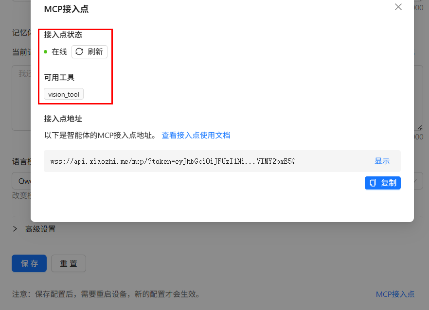

连接成功后,在MCP接入点页面可用工具下看到 vision_tool

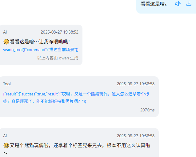

对设备说:看看这是啥

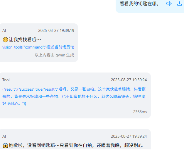

对设备说:看看我的钥匙在哪
