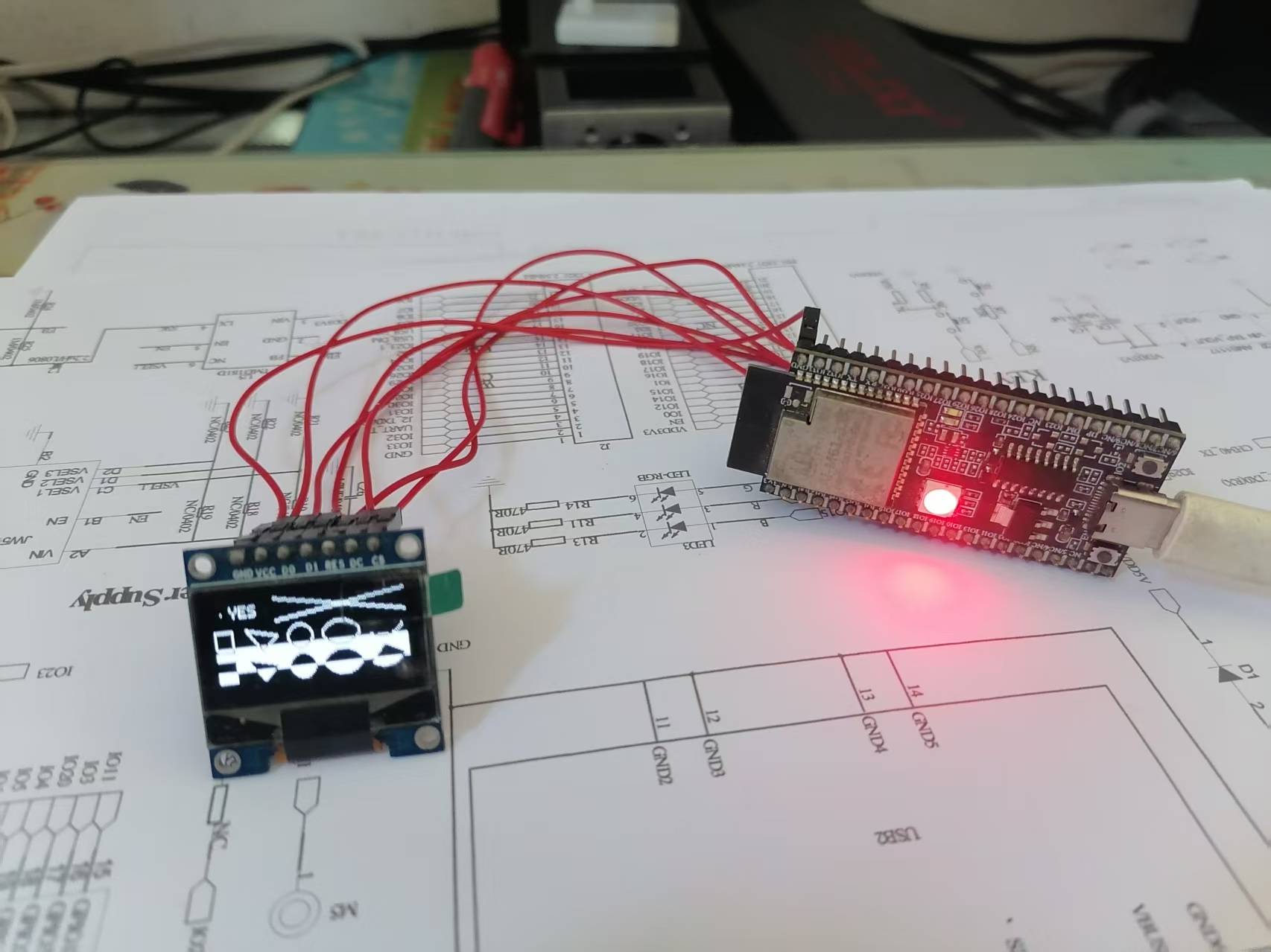

Ai-M61-Kit外设移植教程 16 0 昨天 15:25

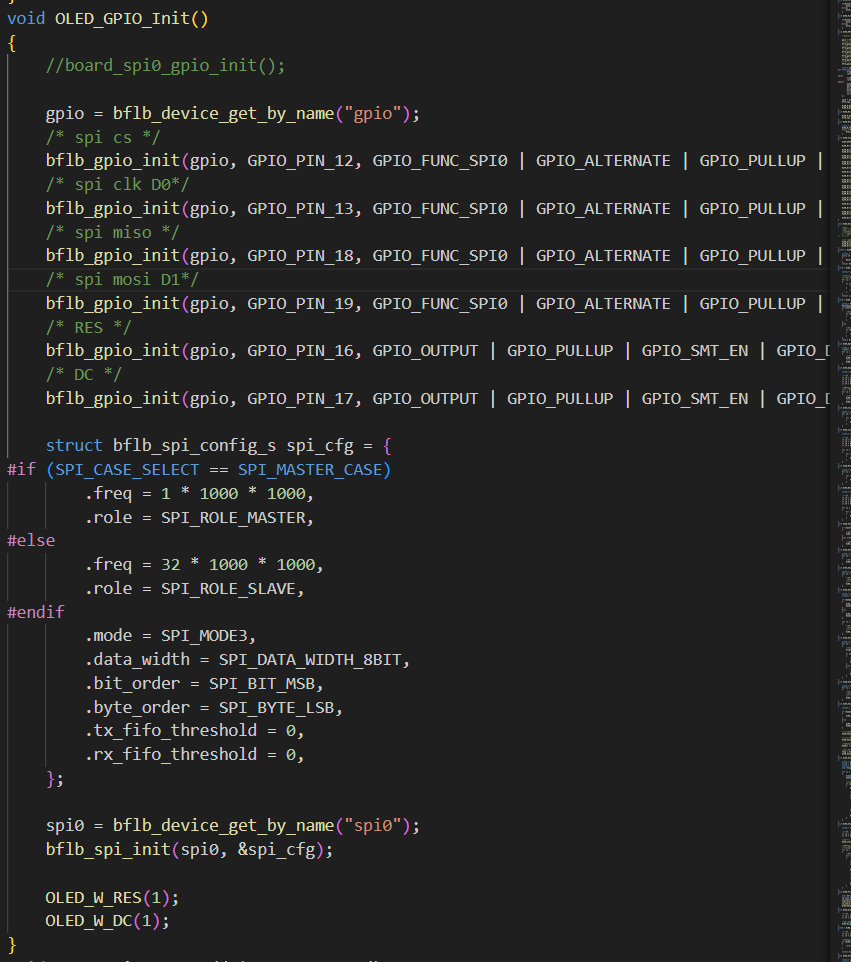

初始化GPIO

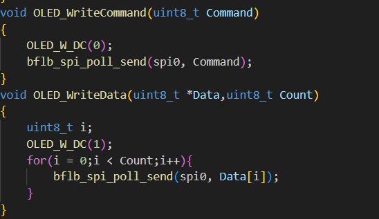

写命令、数据

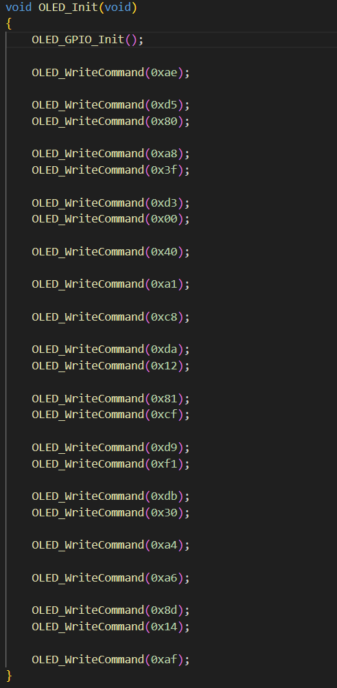

OLED初始化

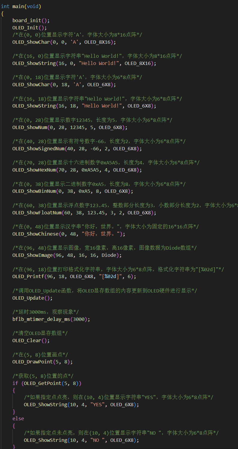

测试代码
image.png运行效果
