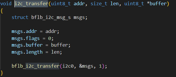

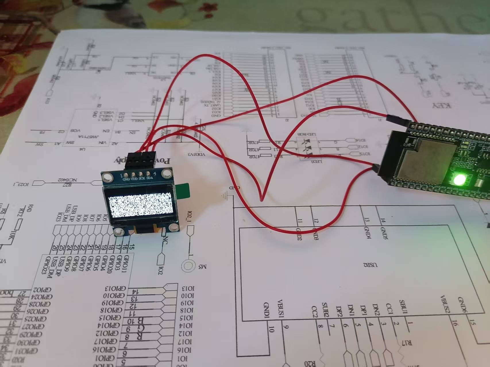

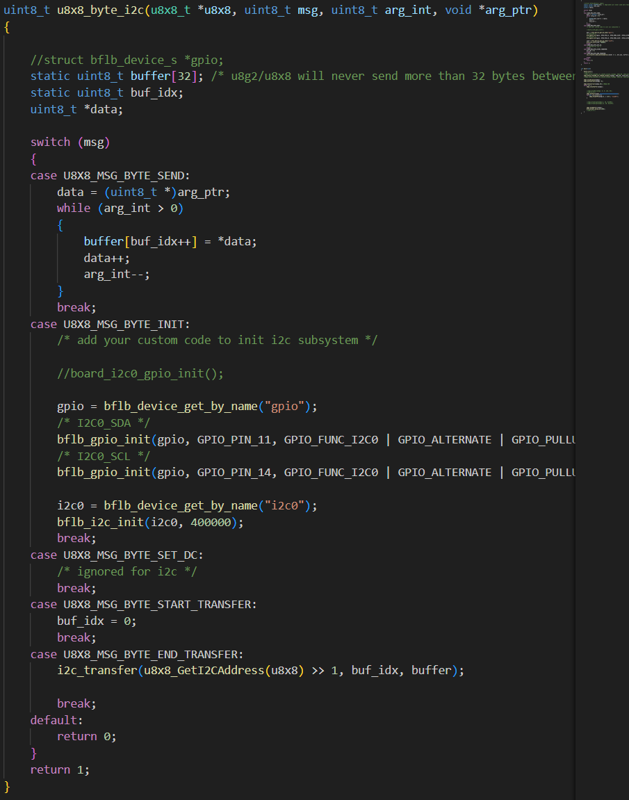

移植U8G2代码时出现雪花屏
i2c初始化
i2c_transfer
u8x8_gpio_and_delay_template

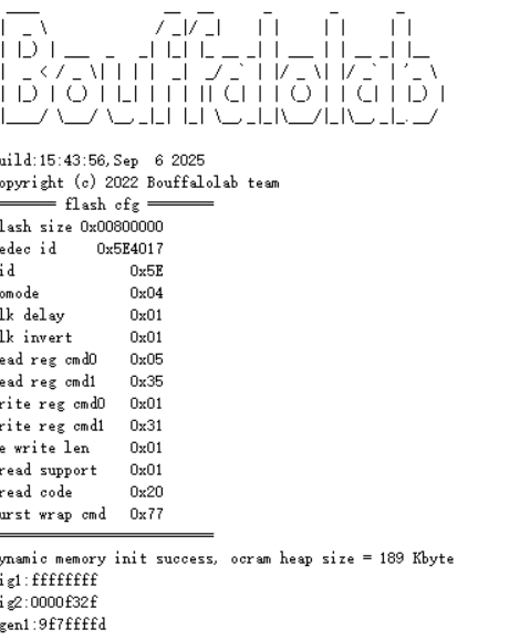

串口信息
烧入效果
