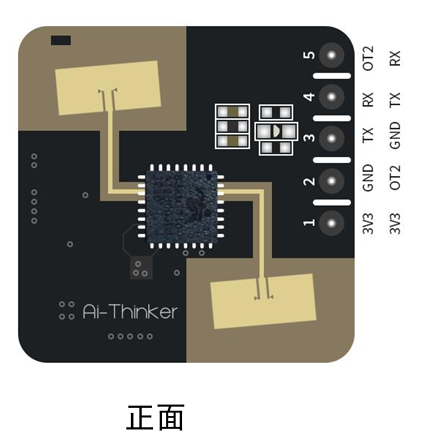

将模组连接usb转ttl,连接上位机,线序如上图。

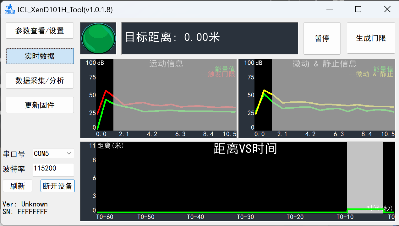

打开上位机,点击实时数据,点击开始,如上图,运动信息里面绿色线超过红色线表示检测到人体,微动静止信息里面绿色超过黄色表示有微小运动。绿色灯表示无人,红色灯表示有人。

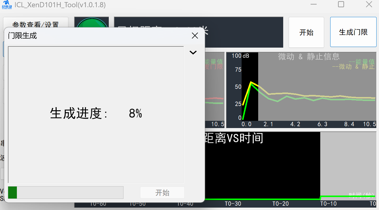

点击生成门限,就会把当前的环境信息采集处理,生成门限值,根据这个门限值就可以准确的检测到正在调试的你。

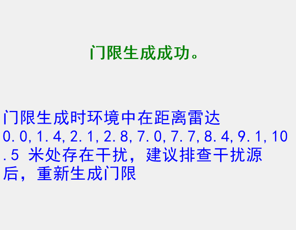

门限生成成功,如上图。如果显示不成功,那么重新生成并且在生成过程中保持静止不动,避免自己产生干扰。

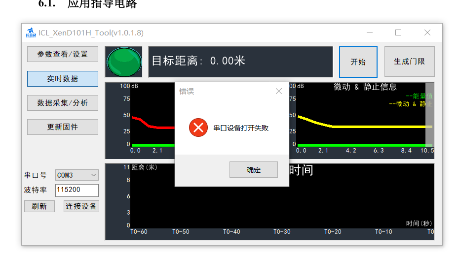

我的怎么连不上啊,大佬遇到这个问题没
bzhou830 发表于 2025-9-21 15:18
我的怎么连不上啊,大佬遇到这个问题没
尝试调换一下Rx,TX线,应该是连错了
