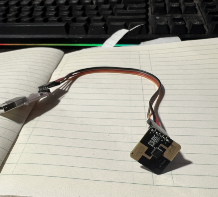

1. 模块&靓照
与RD-01对比还是小巧一些的

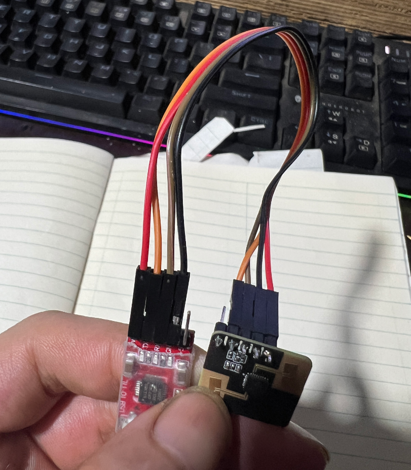

2模块上电测试

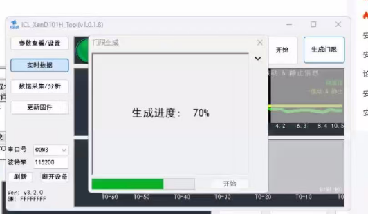

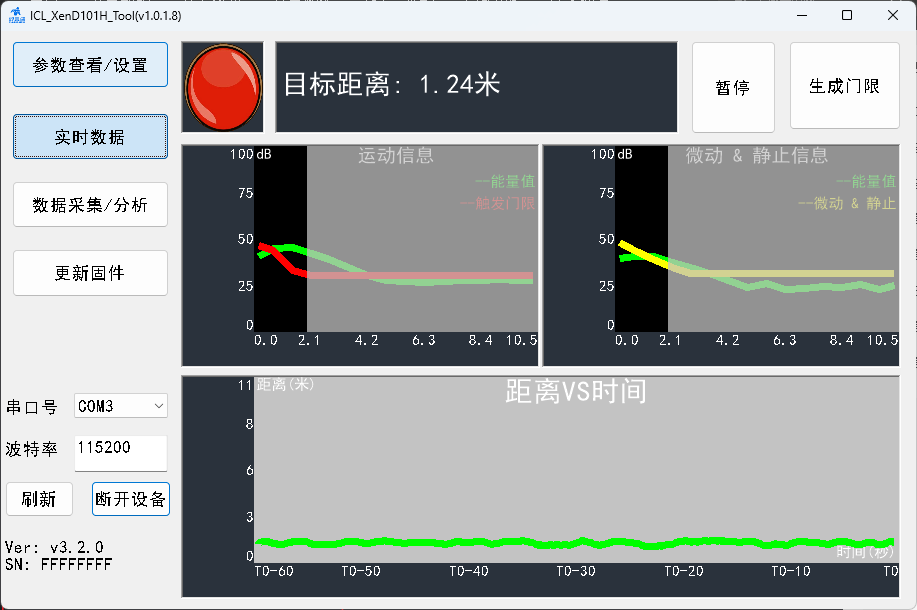

接下来测试生成门限
如果生成门限提示有干扰,继续使用就会在静止不动的时候,模块认定无人

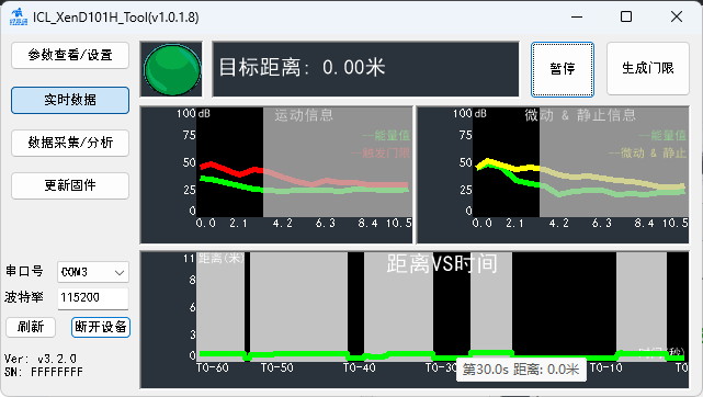

最后一个疑问,当模块检测到人体静卧的时候,串口是不是也能输出特定符号区别一下?

目前这个固件版本,它这个有 0 / 1 = 静止 / 运动;
或许可以通过判断能量信息来区别?
2025-9-25 08:33:21
或许可以通过判断能量信息来区别? ...
静止的时候看到上位机上有个静止的提示,指的是这个吗?
2025-9-25 08:38:41
和玛丽哥相同固件,我的就不显示距离
2025-9-25 08:45:12
WT_0213 发表于 2025-9-25 08:38
和玛丽哥相同固件,我的就不显示距离
串口助手上看到的只有距离
2025-9-25 08:58:49
bzhou830 发表于 2025-9-25 08:45
串口助手上看到的只有距离
😂 是吗,我都是用的16进制显示的。我还说呢这数据不对呀。
2025-9-25 09:02:02
微动 / 静止信息,能量值
