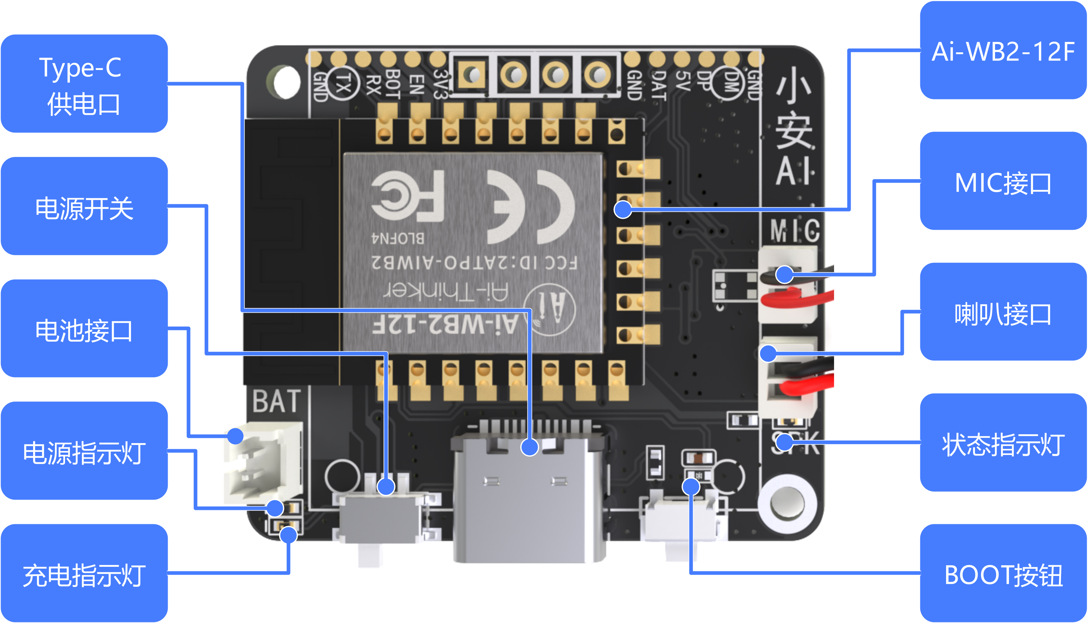

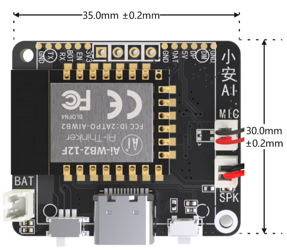

安信可AiPi-PalChatV1 语音交互开发板
硬件资料
源码
  • 材料:AiPi-PalChatV1开发板x1;喇叭x1;咪头x1
    基于安信可 Ai-WB2-12F 模组主控,结合 2W/8Ω 扬声器与双供电模式(Type-C + 电池)。

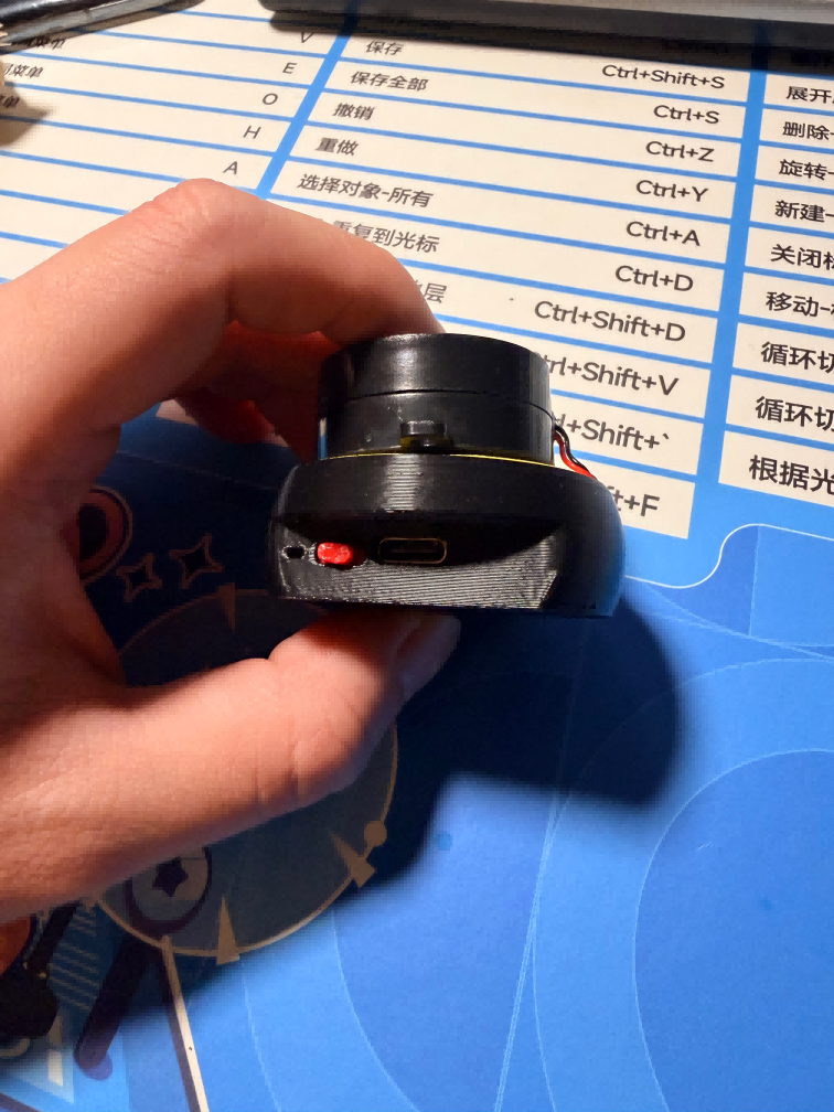

开箱

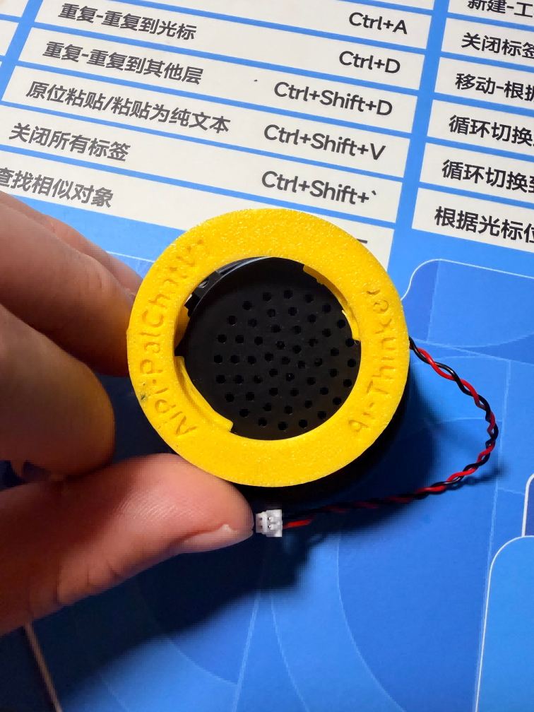

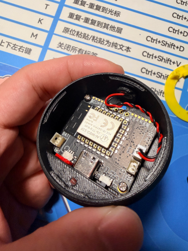

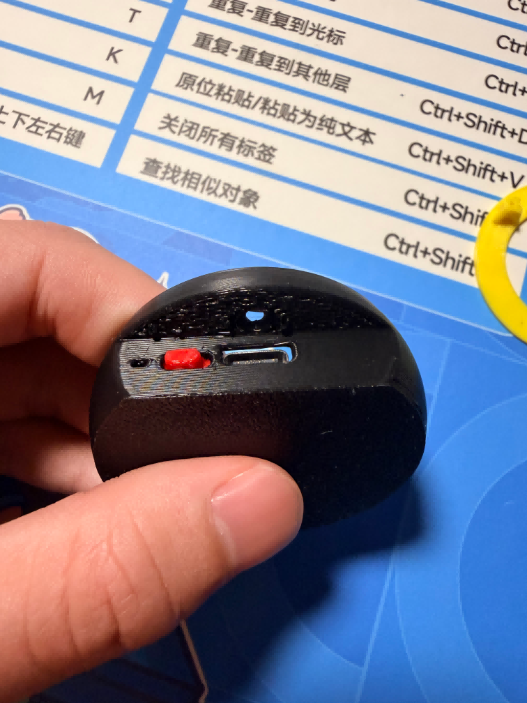

开箱收到货之后立刻安排上了3D打印
用两颗m2螺丝固定
上螺丝前需要将开关按键给固定好再上

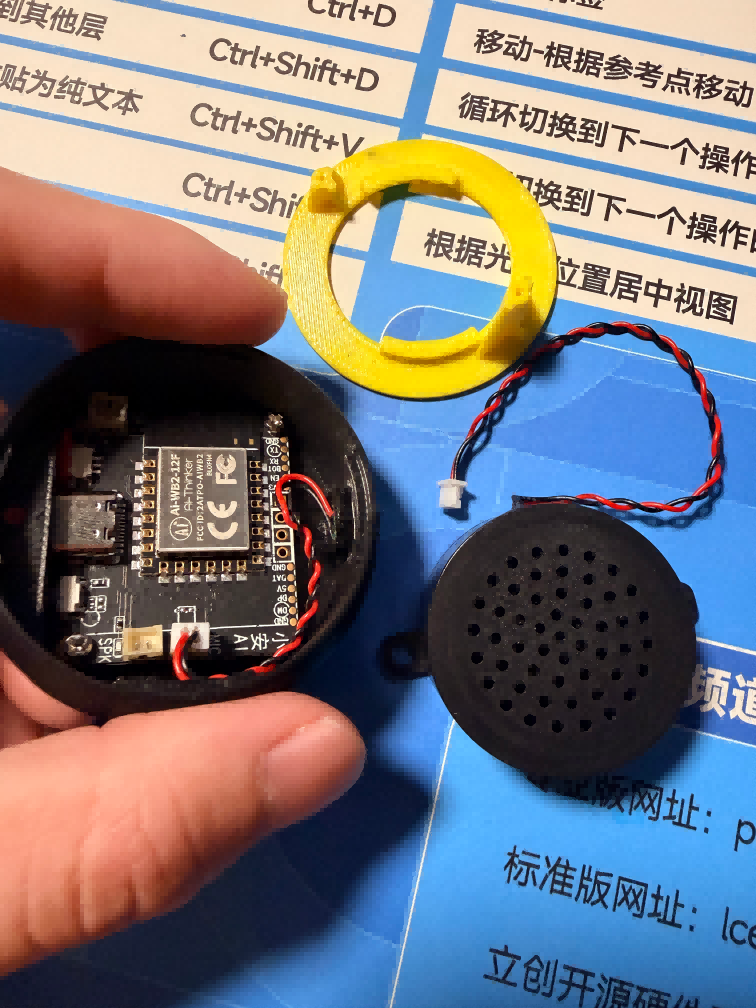

这个是安信可官方提供的3D打印模型全貌,有点不知道该怎么装。
很奇怪(
最后用3M胶临时固定下。

那个3D外壳是另外一款喇叭的
