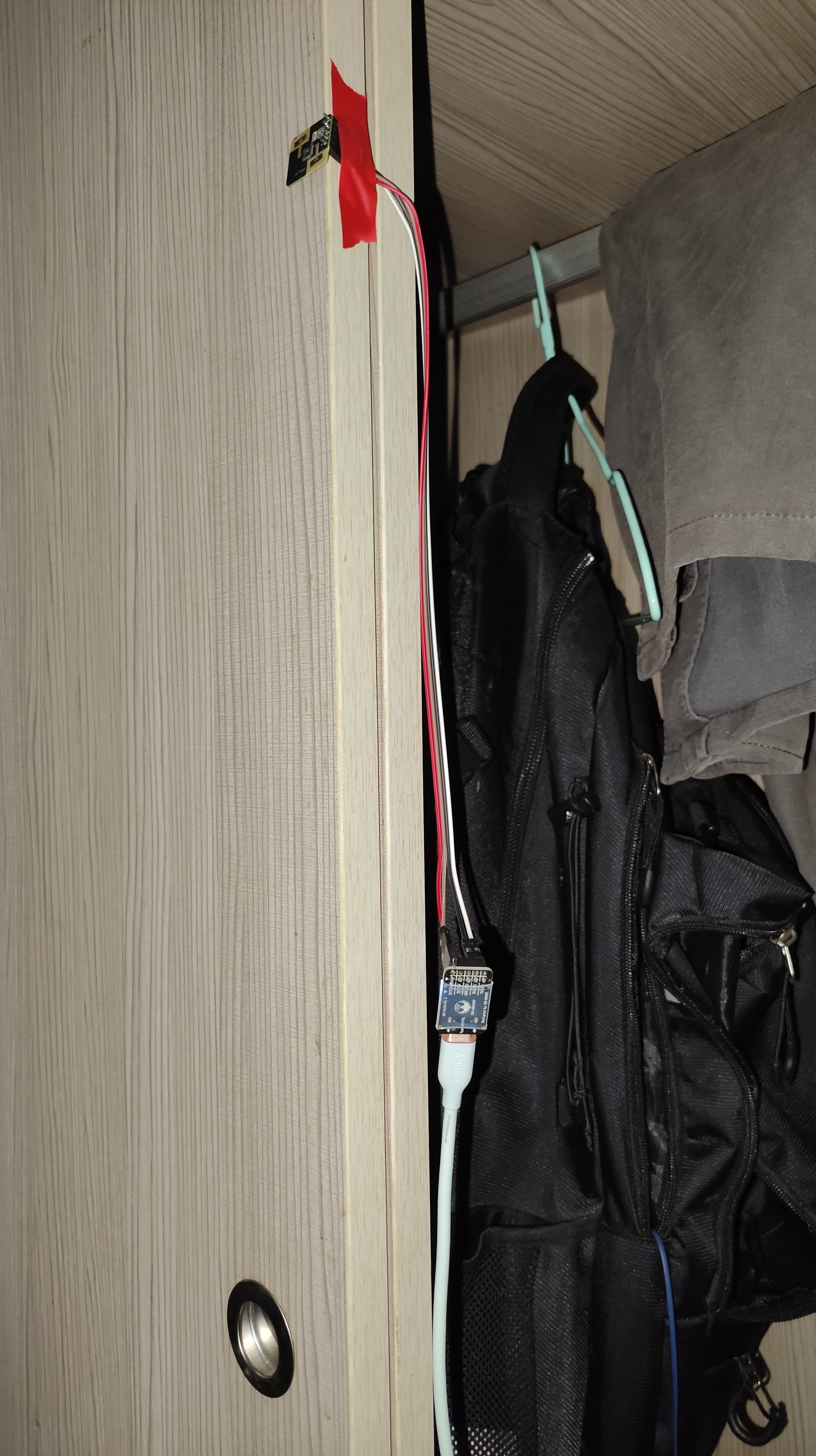

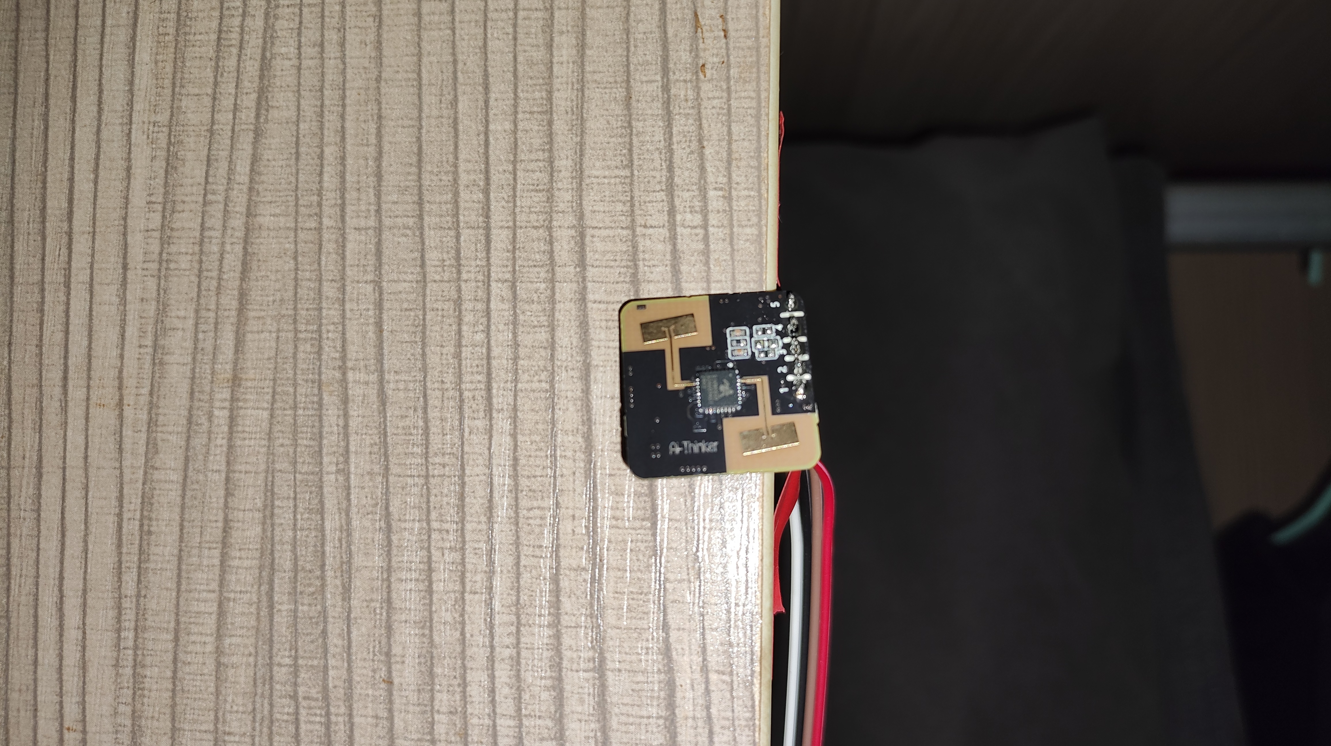

1、模块

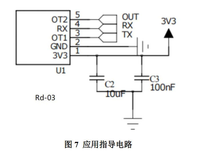

2、连接上位机
参考手册连接USB转TTL

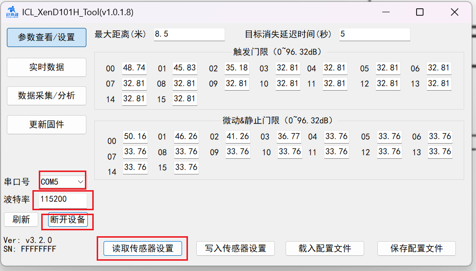

开启上位机:

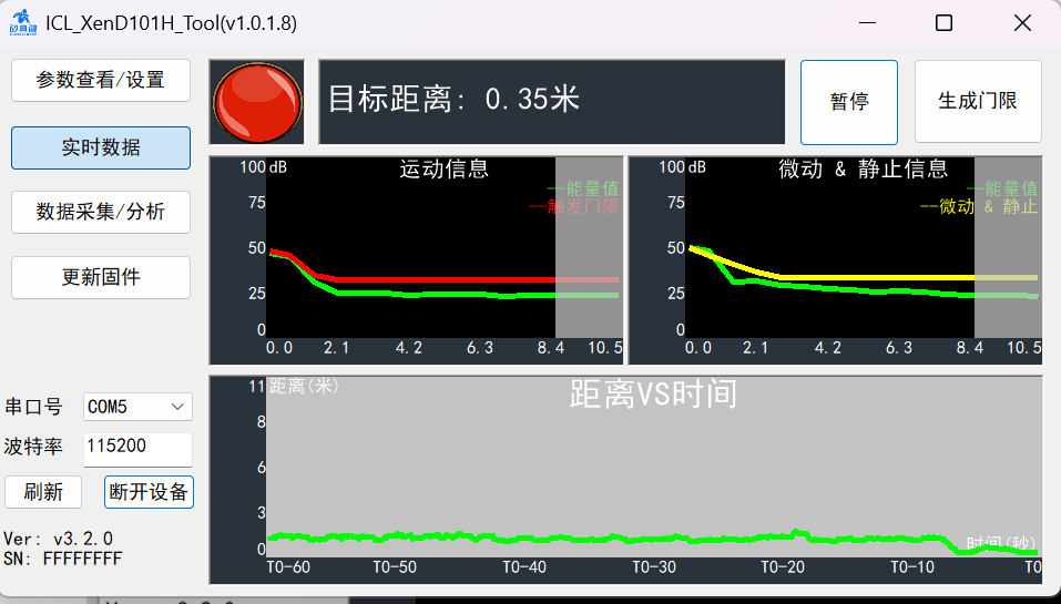

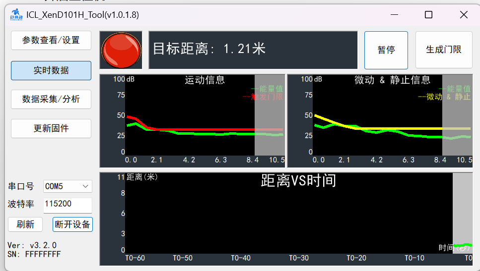

查看实时数据:

感谢安信可提供的模块试用机会。目前将模块挂壁,读取上位机数据好像数据会有一点点问题,用手遮住模块还有0.35m,不知道是不是使用方法问题,后续再学习一下使用方法,然后进行其他的测试
