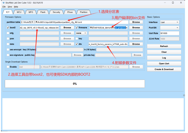

在开发板的程序烧录过程中,用户编译的bin文件在哪里,怎么找不到文件路径啊

build/build_out/***_$(CHIPNAME).bin

你是要烧什么固件?用户编译是二开自己编译的固件。

没明白问的是啥。如果是你自己编译的就是二楼回复的那个,下次描述清楚些😂

[11:39:00.994] - Create dts using bl_factory_params_IoTKitA_auto.dts
[11:39:01.008] - 4K header found,append dts file
[11:39:01.009] -
Process D:\aithinker_Ai-M6X_SDK\examples\helloworld\build\build_out\helloworld_bl616.bin
[11:39:01.023] - ========= sp image create =========
日志里面会有这样的信息。如果编译成功,路径会打印出来。 这个是示例程序 helloword 编译后打印的部分日志。
