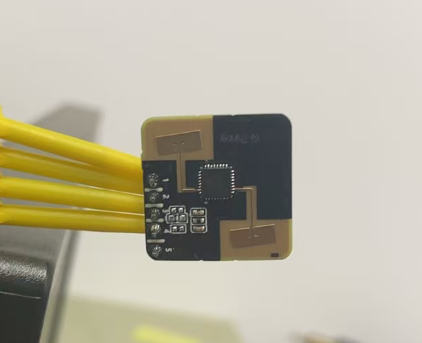

Rd-03_V2:专治“隐身术”!
之前房间使用的是Rd-03E模块,他像是一个勤勤恳恳的“老实人”,只会老老实实地告诉你:“房间里有人”或“房间里没人”。但这次,咱们的主角——Rd-03_V2,简直就是开了“外挂”!它不仅能知道你在,还能知道你是在运动微动,还是在偷偷静坐摸鱼
1. Rd-03_V2的优势

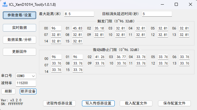

  • 距离“内卷”赢家:它的探测距离高达10米,而我在的房间纵深刚好在8米左右。Rd-03E那7米的覆盖范围,就像是“差一点点就能摸到奖品”的遗憾,而Rd-03_V2则毫无压力地覆盖全屋。
  • 功能“超能力”:除了基础的探测,它还能设置多达15个门限,像给房间画了15条“隐形警戒线”。每个门限0.75米,最远可以探测到10.5米。
  • 自带“读心术”:能根据你家户型,量身打造一张**“隐形探测网”**!

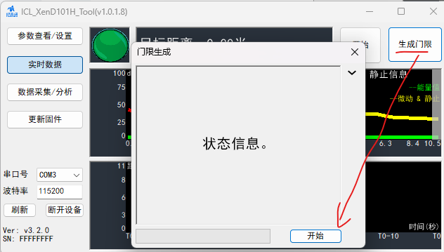

2. 测试感受:这波操作,我给满分!
  • 懒人福音:它的上位机功能必须点赞!它能根据你家环境自动生成专属的门限设置,就像一个专业的“私人侦探”,帮你排雷,省去了手动调试的烦恼。
