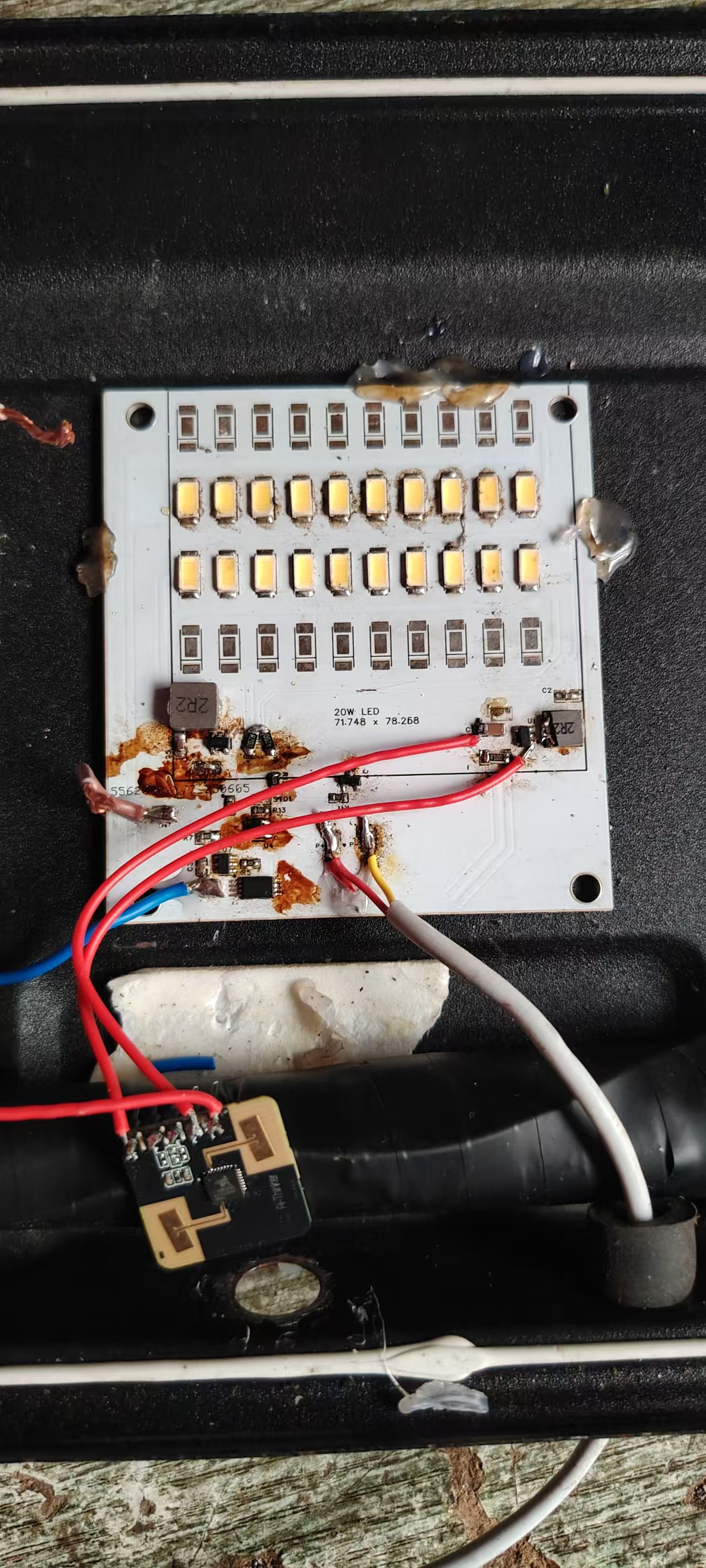

安信可RD-03_V2 IO2检测,当检测到人时输出高电平,没人延时30秒后输出低电平,
测试使用太阳能灯板来测试
LED灯组有两组,其中一组为常亮(电流为250MA),别个一组由RD-03_V2 OT2控制LED驱动芯片EN脚,不是直接控制LED的(LED电流为1A,约4W )

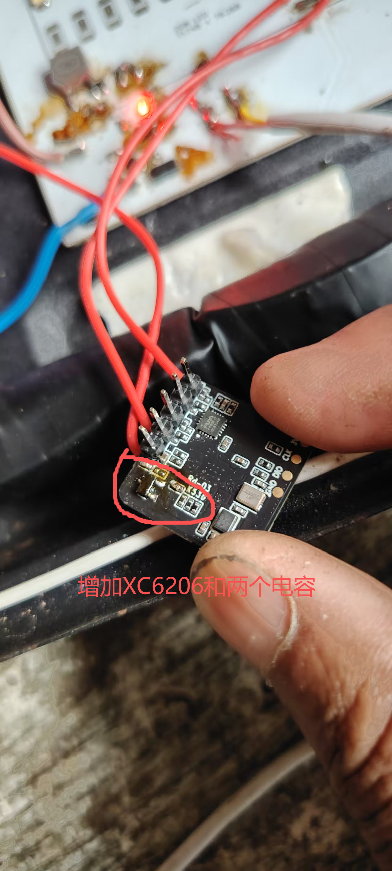

当检测到有人时,OT2输出高电平,LED灯亮,延时30秒后(设置的为30秒,实测为90秒,可以站的离灯有点近10米左右,站着不动灯能灭,但动一下灯就亮的),由于是18650供电,最高电压可以达到4.2V,所以我在RD-03_V2模组上取掉了R27上的零欧电阻,并增加U1(XC6202),可以把供电电压最大达到 6.5V,这样就不怕电压高烧毁模组了。
测试视频如下:
测试结果如下 :
1,可以检测10米以内是否有人活动,检测速度还是挺快的
2.放在玻璃后面不影响检测效果(可能有点影响,精度不高的话可以忽略)
3.由于就一个模块没敢把模组上的光敏装上(主要是贴片的不太好装,怕弄坏了),所以现在这个灯不分白天黑夜只要检测到有人就亮灯。
