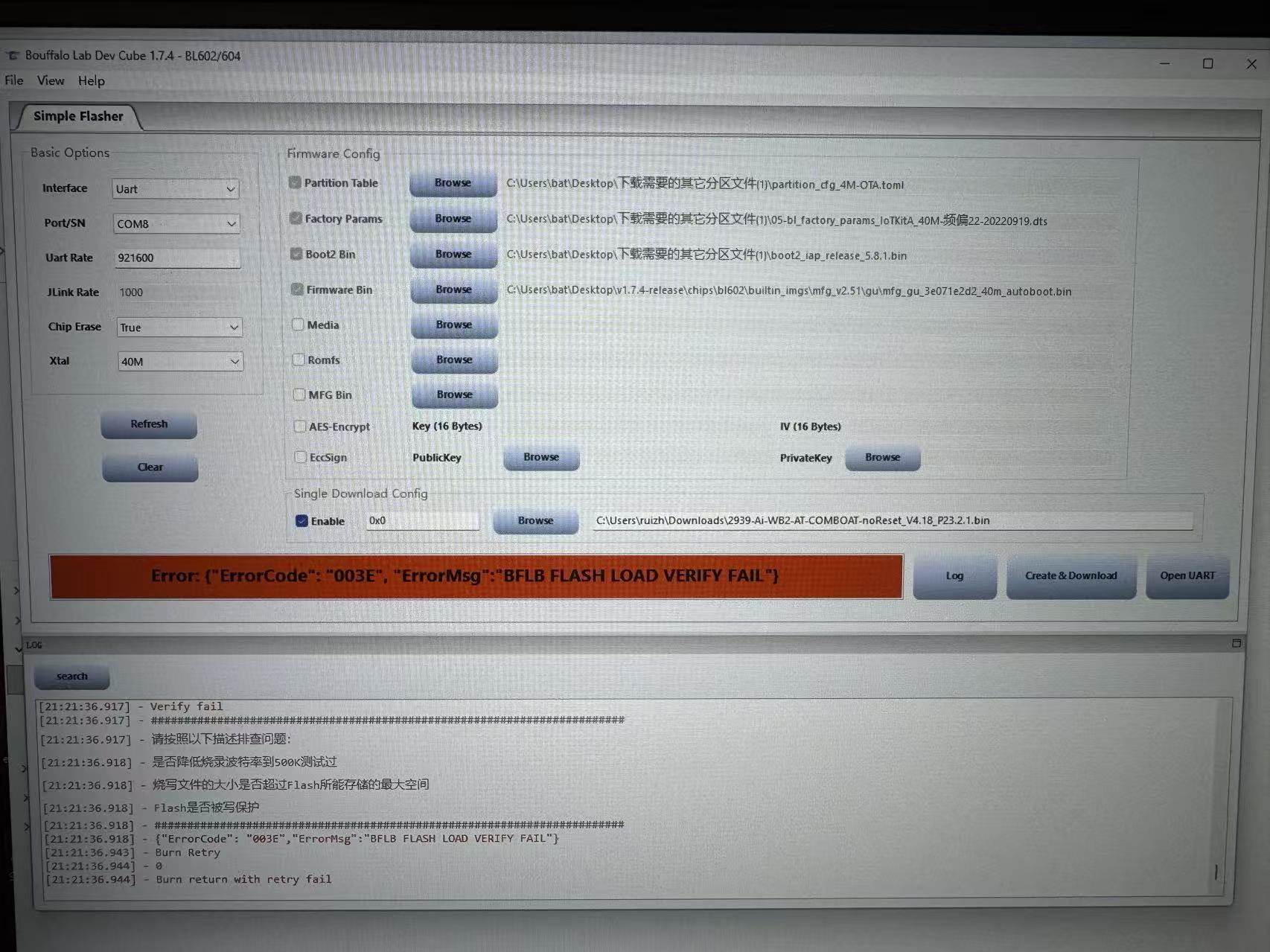

谢谢,按照M62的方式成功烧录固件2328。但是如果想升级到固件2939,则会出现下图错误。请问是怎么回事呢。
