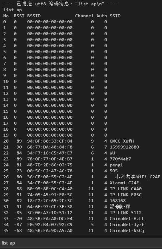

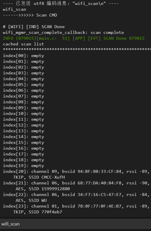

先搜索ap
列出ap

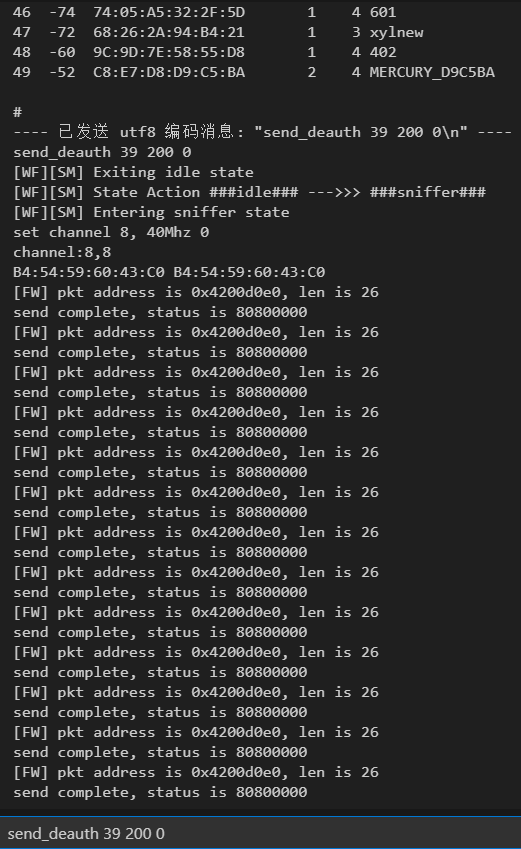

发送deauth帧

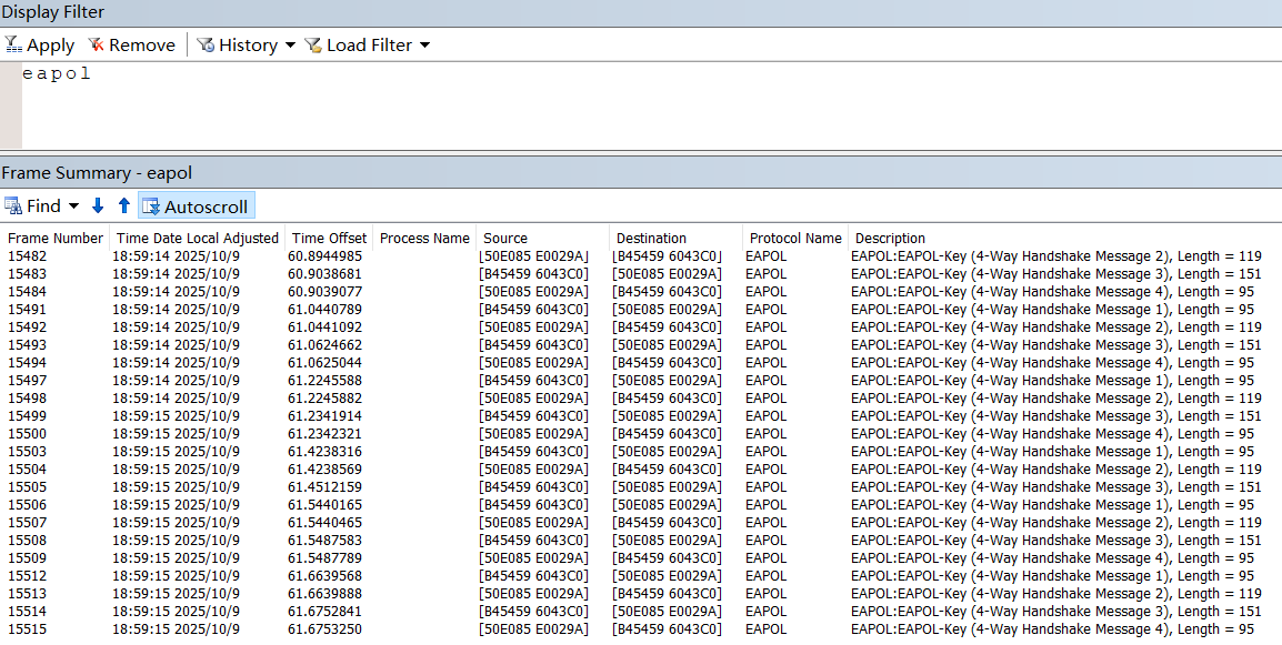

Microsoft Network Monitor中查看eapol
