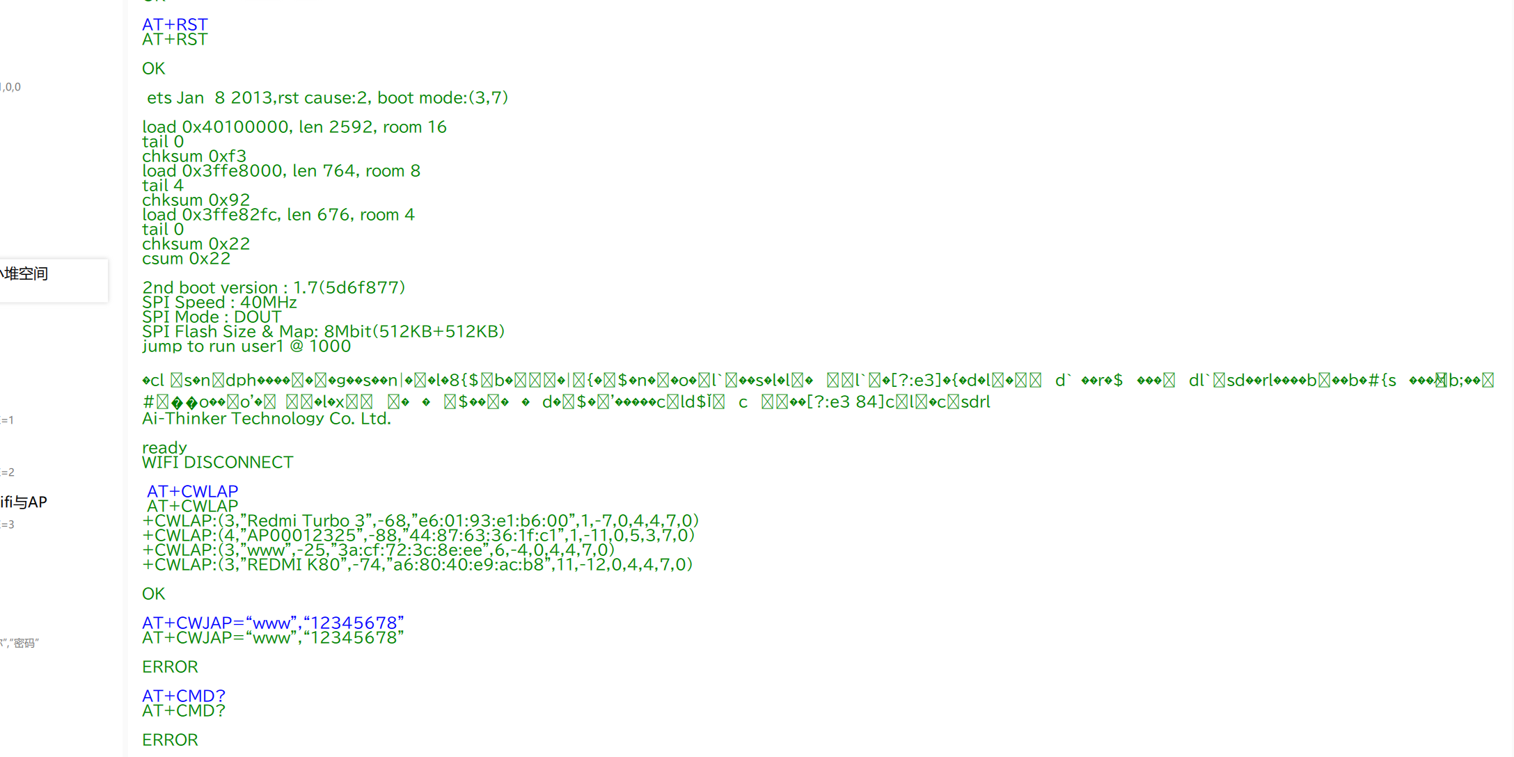

如图所示,连不上wifi我还感觉有点希望能搞好,可能是什么细节错了,但为什么命令也查询不了啊,供电方面尝试了直接用USB转TTL3.3v供电(试过5v供电但是反复重启爆烫手)也试了STM32开发板上的3.3v供电5v供电~~(这个5v又没事,能跑)~~接线也是反复试,在网上查了一天了,但始终就是固定有部分指令一执行就立马回ERROR,本小白已经身心俱疲了,只好来打扰各位大佬,求求了

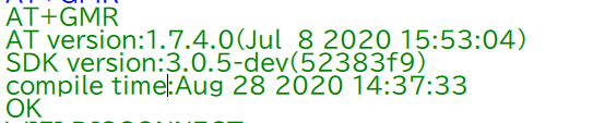

补一个GMR

千万不要用ttl模块的3.3供电给8266用,电流明显不够,我看你是联网失败,是只有这一个失败还是其他还有失败的。我觉得你把供电解决了,这个也就解决了。电流不够,联网也会失败的。
2025-10-29 09:39:54
看着其他指令是正常的,说明CMD指令有问题吧。是固件不支持还是指令写错了。可以看看文档。wifi的话如果手机热点看下是不是5G的模式。如果是改成2.4G模式看看。
