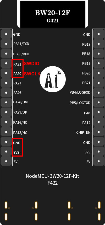

准备一个jlink
硬件连接

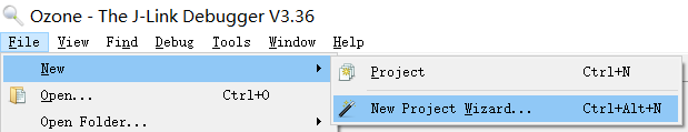

安装Ozone,我装的版本是V3.36

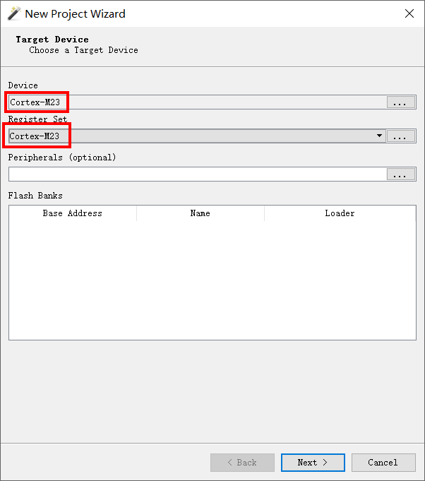

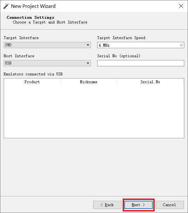

创建工程

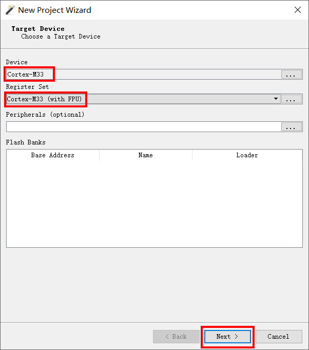

选择Cortex-M33, Cortex-M33 (with FPU)

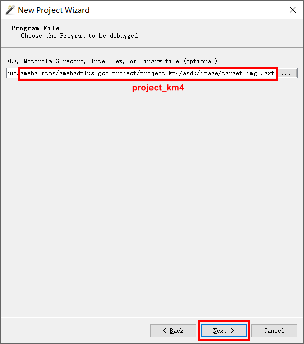

选择文件ameba-rtos/amebadplus_gcc_project/project_km4/asdk/image/target_img2.axf

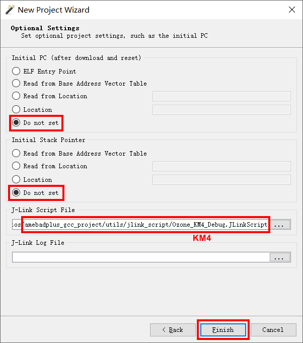

Initial PCStack Pointer 都选择 Do not set
选择文件 ameba-rtos/amebadplus_gcc_project/utils/jlink_script/Ozone_KM4_Debug.JLinkScript

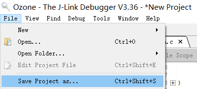

保存工程

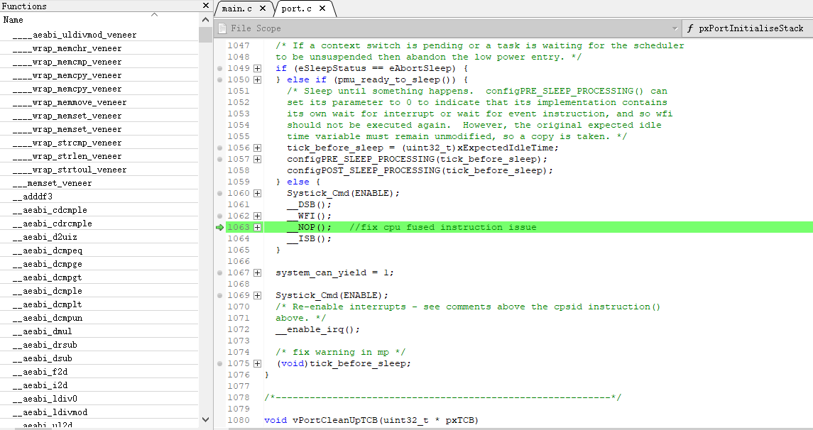

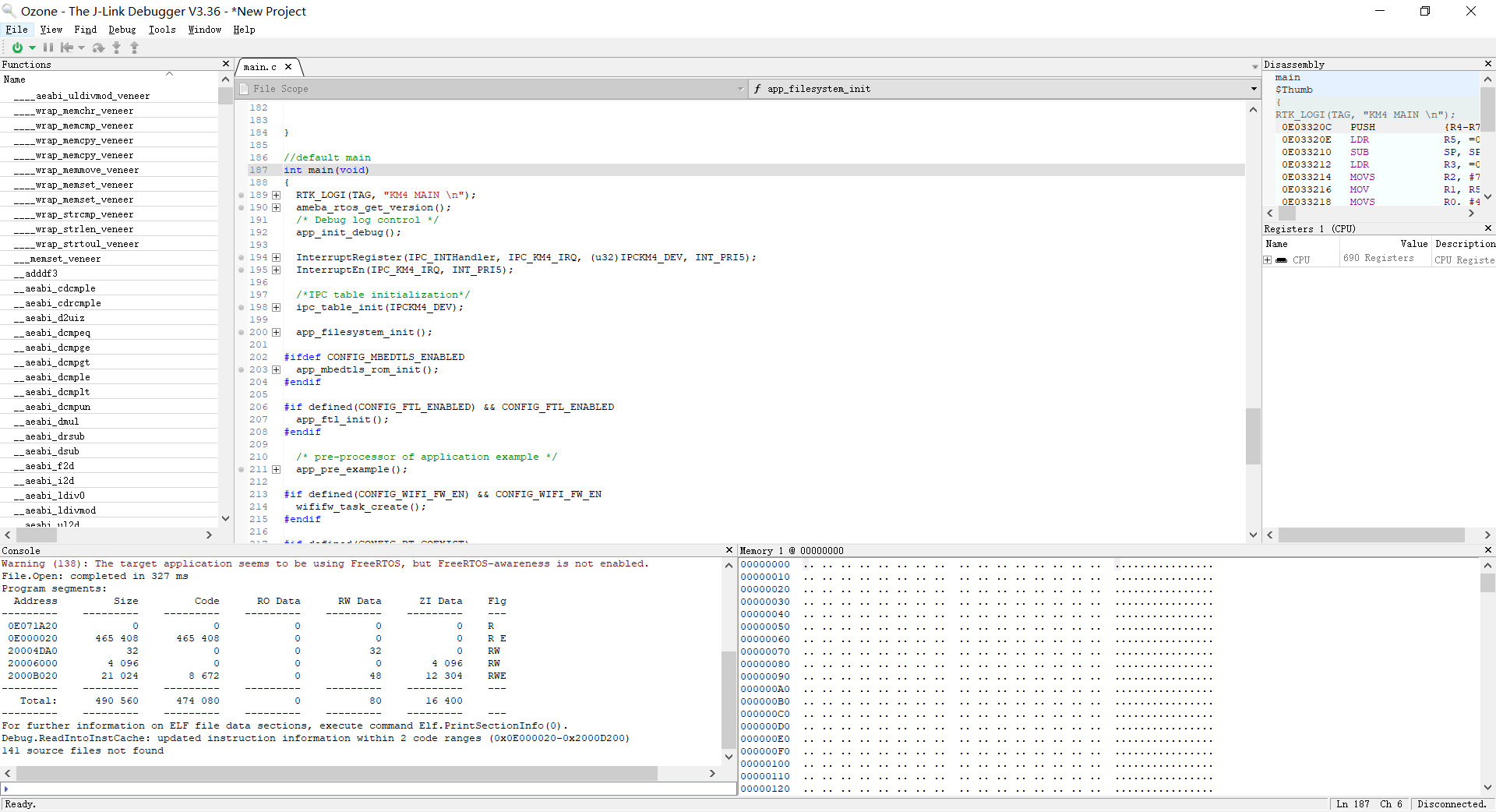

连接好开发板与jlink,启动工程,Attach & Halt Program

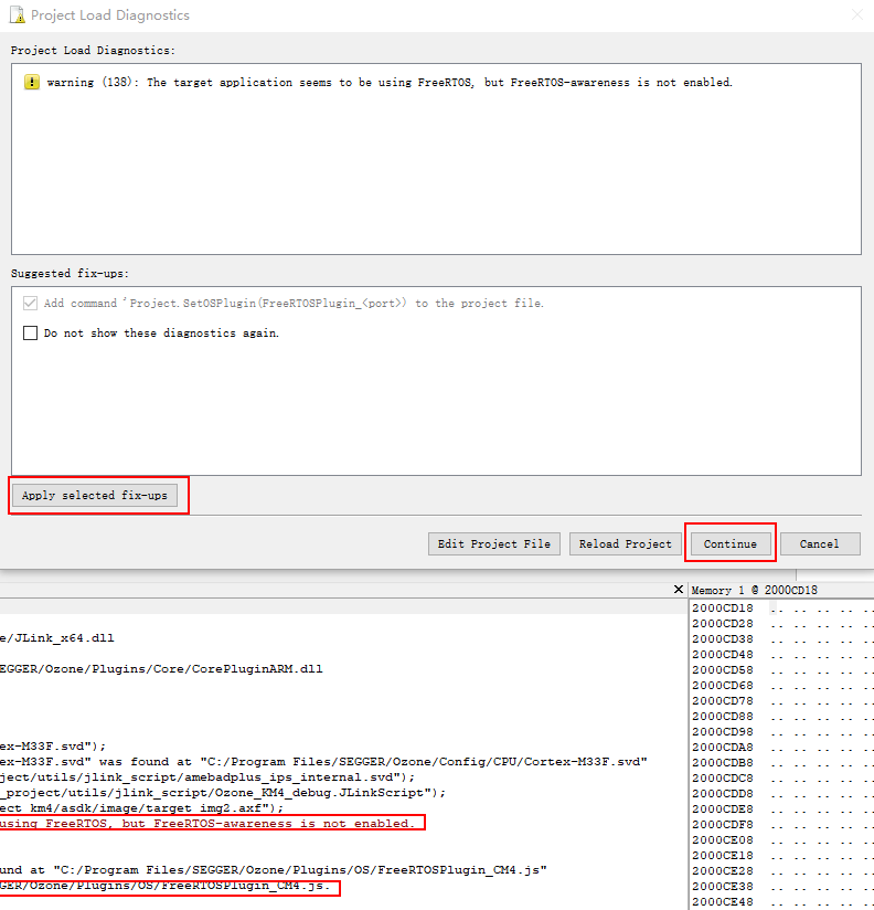

如果提示FreeRTOS警告,依次点击ApplyContinue
程序停在某处

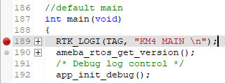

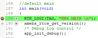

设置断点

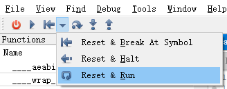

Reset & Run
程序运行到断点处
