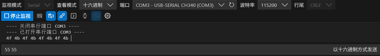

进入烧录模式后,发送0x55 0x55序列会有0x4f 0x4b回复
2025-11-12 16:25:19
我把模块的IO8引脚接到V3.3然后对模块重新上电,用串口助手HEX模式发送55 55模块没有任何返回。那应该就是模块无法进入烧录模式了,这种情况有什么办法吗?
