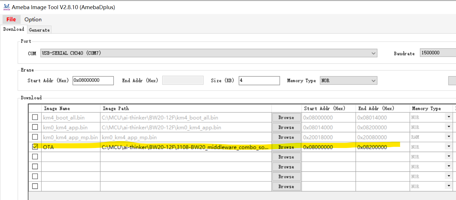

二、ImageTool

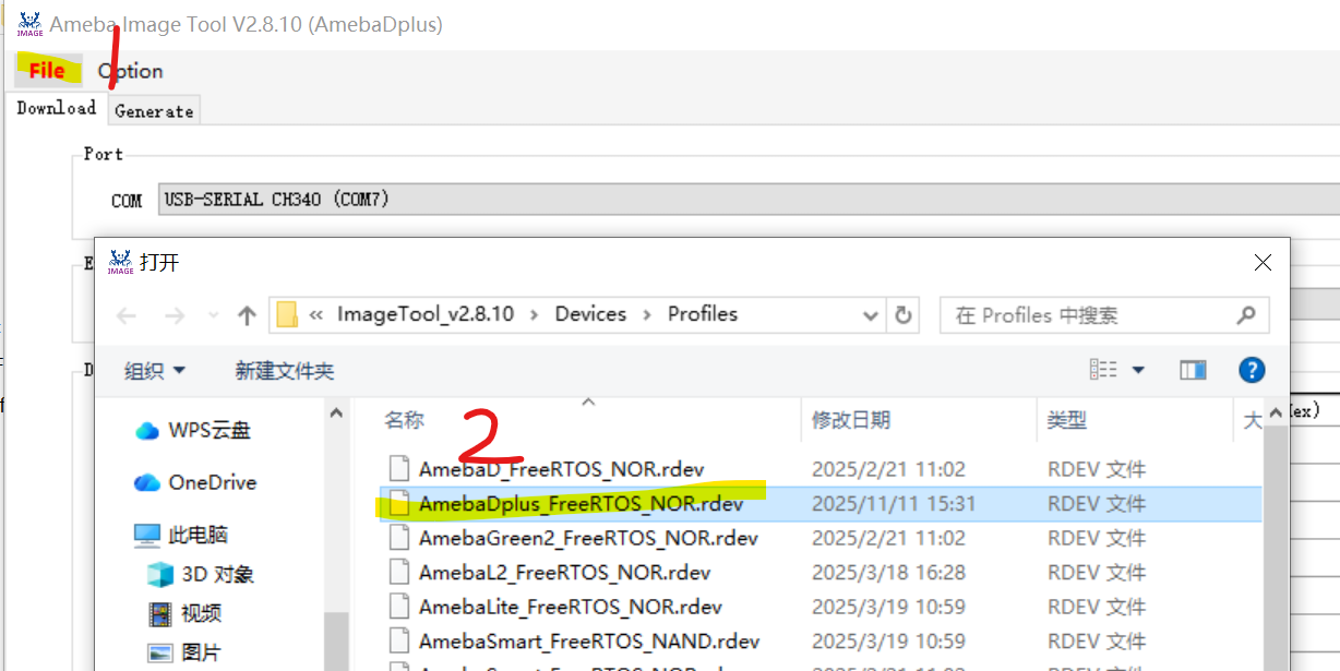

需要通过FILE->选择一个设备分区描述文件:AmbeDplus_FreeRTOS_NOR.rdev
设备分区描述文件主要分2个区:km4_boot_all.bin、km0_km4_app.bin
通过SDK开发可以得到这两个文件,一般只烧录km0_km4_app.bin就可以。
如果想通过ImageTool下载一个打包固件,如下图设置即可,当然由于不知道固件大小,设置的End Addr地址比实际要大一些,用MP_ImageTool就不会有这个问题。

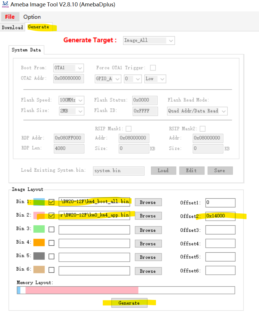

所谓打包固件是将km4_boot_all.bin、km0_km4_app.bin打包为一个bin,便于分发。WB20出厂固件就是一个打包固件。
如何打包固件:
点击Generate选项,按下图选择要打包的km4_boot_all.bin、km0_km4_app.bin文件,输入offset,按Generate按键就可以打包一个Image_All.bin的文件。

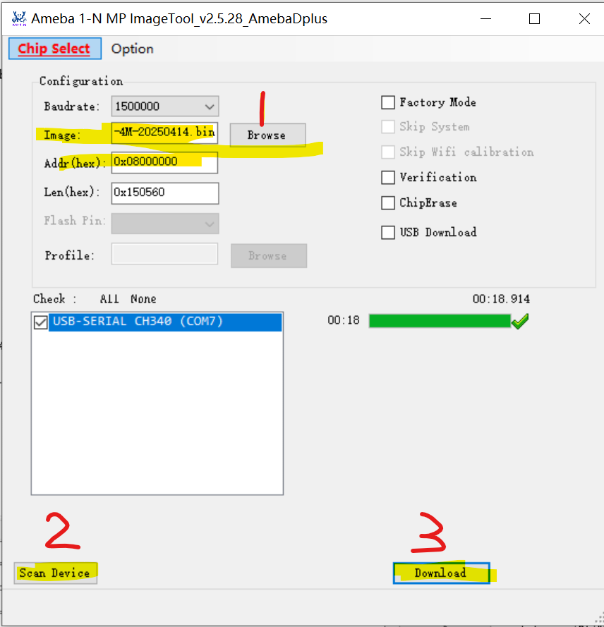

三、MP_ImageTool
MP_ImageTool是专门用于烧录打包固件的工具
BW20常规固件可以从这里下载:https://aithinker-static.oss-cn-shenzhen.aliyuncs.com/docs/Firmware/3108-BW20_middleware_combo_soft_V4.18_P1.0.17-OTA_Tag_1.6-4M-20250414.bin
1、先Chip Select AmbebaDplus
2、按下图所示顺序即可下载成功
开始之前,先要按住开发板burn键,按下放开en键,在放开burn键,使开发板进入烧录模式
