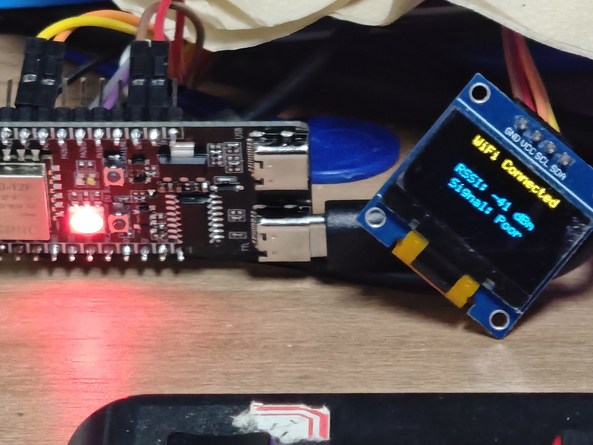

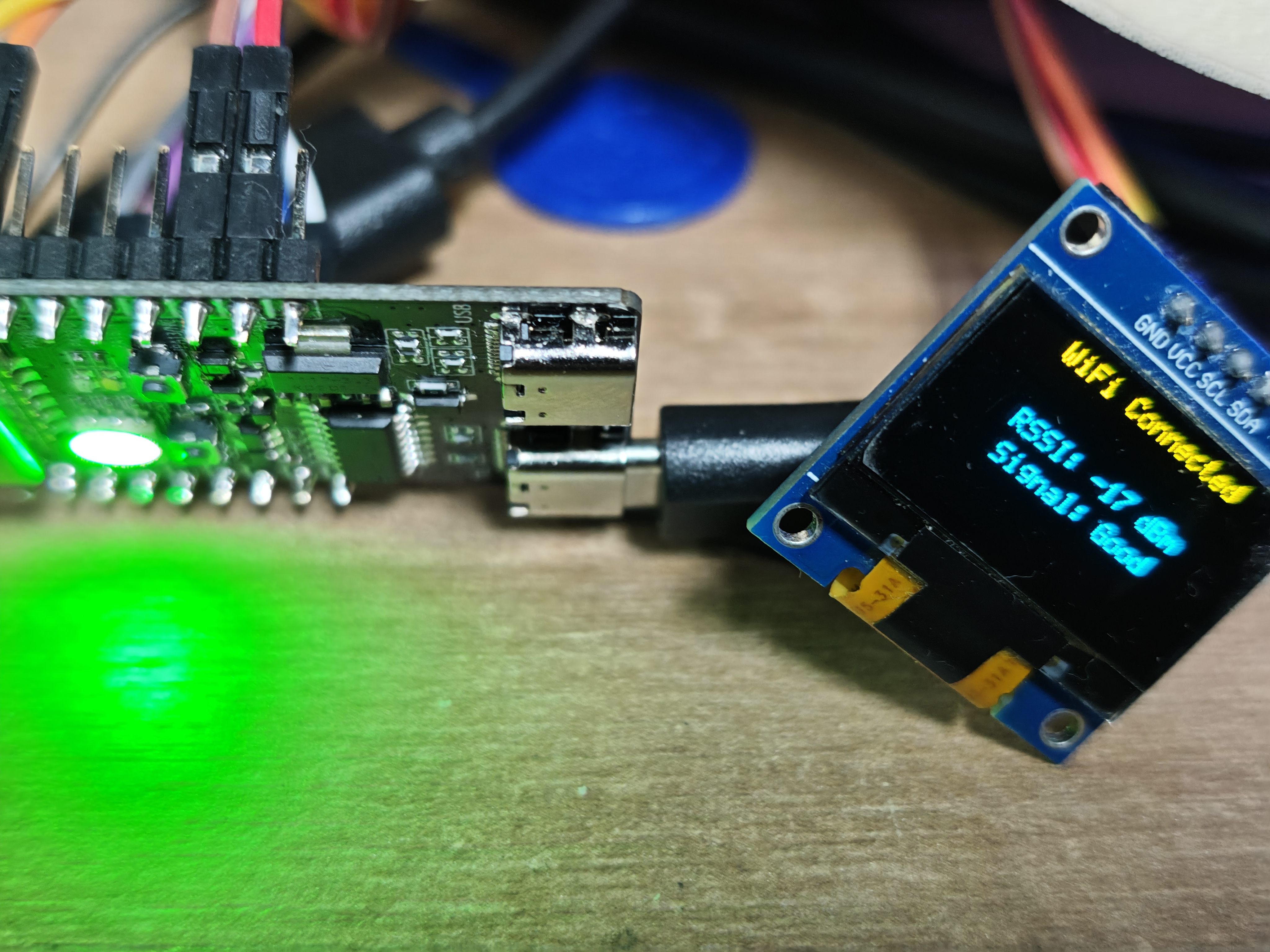

本来想着点一个灯但看到其他大佬有WIFI案例,我参考一下,就用做了一个“高级WIFI点灯”--- 检测WiFi信号(带oled,rgb感知)。

4. RGB LED根据信号强度显示不同颜色:
   - 绿色:信号良好 (> -20 dBm)
   - 蓝色:信号中等 (-21 ~ -30 dBm)
   - 红色:信号较差 (< -30 dBm)
