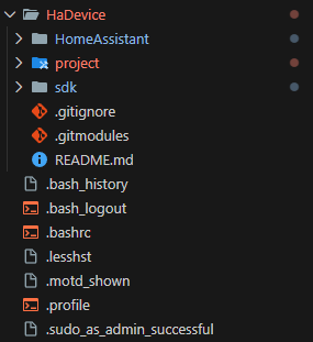

二、克隆完整的HaDevice仓库
  • 建议直接通过 Git 克隆源码仓库,也可点击链接跳转直接下载 ZIP包:
#Gitee
git clone --recursive https://gitee.com/seahi007/HaDevice.git
提示:该仓库包含子模块内容较大,需要耐心等待克隆完成
  • 克隆下来的完整文件如图:

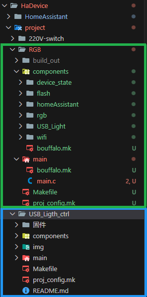

  1. 打开vscode连接WSL,打开刚下载好的仓库,在 HaDevice➡project下找到 USB_Ligth_ctn 文件,将其复制粘贴一份,并更名为 RGB ,删除一些我们不需要的文件,保留以下文件,如图:

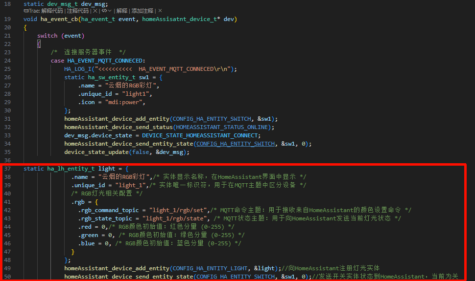

  1. 创建实体信息,需要把light 的信息填写完整结构体:ha_lh_entity_t,在 homeAssistantdev_ha.c中第37行中添加以下内容:
static ha_lh_entity_t light = {
              .name = "云烟的RGB彩灯",/* 实体显示名称,在HomeAssistant界面中显示 */
              .unique_id = "light_1",/* 实体唯一标识符,用于在MQTT主题中区分设备 */
              /* RGB灯光相关配置 */
              .rgb = {
                .rgb_command_topic = "light_1/rgb/set",/* MQTT命令主题:用于接收来自HomeAssistant的颜色设置命令 */
                .rgb_state_topic = "light_1/rgb/state", /* MQTT状态主题:用于向HomeAssistant发送当前灯光状态 */
                .red = 0,/* RGB颜色初始值:红色分量 (0-255) */
                .green = 0, /* RGB颜色初始值:绿色分量 (0-255) */
                .blue = 0, /* RGB颜色初始值:蓝色分量 (0-255) */
            homeAssistant_device_add_entity(CONFIG_HA_ENTITY_LIGHT, &light);//向HomeAssistant注册灯光实体
            homeAssistant_device_send_entity_state(CONFIG_HA_ENTITY_SWITCH, &sw1, 0);//发送开关实体状态到HomeAssistant,当前为关
01

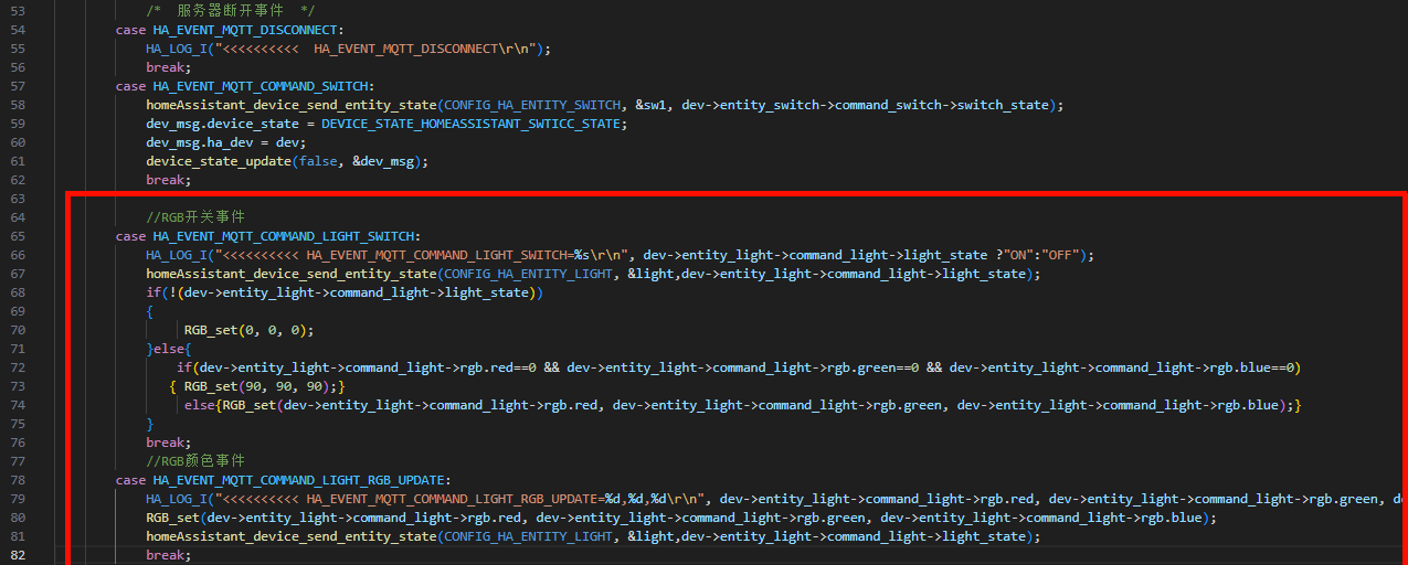

  1. 配置接受控制指令;Light实体可以接收开关指令,颜色指令、亮度指令等。当设备收到指令后,会触发 HA_EVENT_MQTT_COMMAND_LIGHT_SWITCHHA_EVENT_MQTT_COMMAND_LIGHT_RGB_UPDATE,事件相关描述请参考 HomeAssistant MQTT 控制事件 ,添加以下代码:
* @brief RGB灯光开关事件处理
* 处理来自HomeAssistant的RGB灯光开关命令
* 根据开关状态控制RGB灯的实际亮灭,并处理颜色逻辑
case HA_EVENT_MQTT_COMMAND_LIGHT_SWITCH:
* @brief 记录开关状态变化日志
* 通过HA_LOG_I宏串口输出记录开关状态变化,便于调试和监控
* 使用三元运算符将布尔状态转换为"ON"/"OFF"字符串
HA_LOG_I("<<<<<<<<<< HA_EVENT_MQTT_COMMAND_LIGHT_SWITCH=%s\r\n",
dev->entity_light->command_light->light_state ? "ON" : "OFF");
* @brief 向HomeAssistant发送状态确认
* 将当前开关状态发送回HomeAssistant,确保状态同步
* CONFIG_HA_ENTITY_LIGHT: 实体类型为灯光
* &light: 指向灯光实体结构体的指针
* dev->entity_light->command_light->light_state: 当前开关状态
homeAssistant_device_send_entity_state(CONFIG_HA_ENTITY_LIGHT, &light,
dev->entity_light->command_light->light_state);
* @brief 根据开关状态控制RGB灯
* 处理开关状态变化,控制RGB灯的实际亮灭
if (!(dev->entity_light->command_light->light_state)) {
* @brief 关闭状态:熄灭RGB灯
* 当开关状态为关闭时,将所有RGB通道设置为0
* RGB_set(0, 0, 0): 红色=0, 绿色=0, 蓝色=0 (完全熄灭)
RGB_set(0, 0, 0);
} else {
* @brief 开启状态:智能颜色处理
* 当开关状态为开启时,检查当前颜色设置
* 如果所有颜色通道都为0,提供默认亮度
* 否则使用当前设置的颜色值
if (dev->entity_light->command_light->rgb.red == 0 &&
dev->entity_light->command_light->rgb.green == 0 &&
dev->entity_light->command_light->rgb.blue == 0) {
RGB_set(90, 90, 90);
} else {
* @brief 使用当前颜色设置
* 如果已有颜色设置,直接使用当前RGB值
* 保持用户之前设置的颜色偏好
RGB_set(dev->entity_light->command_light->rgb.red,
dev->entity_light->command_light->rgb.green,
dev->entity_light->command_light->rgb.blue);
break;
* @brief RGB颜色更新事件处理
* 处理来自HomeAssistant的RGB颜色变化命令
* 直接应用新的颜色值到RGB灯
//RGB颜色事件
case HA_EVENT_MQTT_COMMAND_LIGHT_RGB_UPDATE:
* @brief 记录颜色变化日志
* 通过HA_LOG_I宏记录RGB颜色值变化
* 格式:R,G,B 分别显示红、绿、蓝三个通道的数值
* 便于调试和追踪颜色变化历史
HA_LOG_I("<<<<<<<<<< HA_EVENT_MQTT_COMMAND_LIGHT_RGB_UPDATE=%d,%d,%d\r\n",
* @brief 直接应用新的RGB颜色
* 将HomeAssistant发送的RGB值直接应用到RGB灯
* 不检查开关状态,假设灯光已开启
* RGB_set(): 同时设置红、绿、蓝三个通道的PWM占空比
* @brief 向HomeAssistant确认状态更新
* 将更新后的状态发送回HomeAssistant
* 确保HomeAssistant界面显示的状态与实际灯光状态一致
01

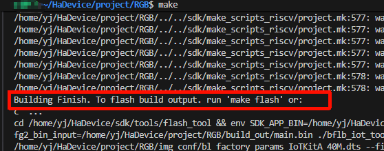

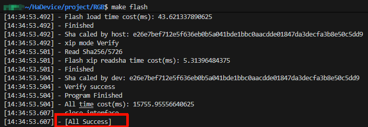

  1. 编译烧录,输入以下指令
//编译
make
//烧录
make flash -j32
//或指定USB口
make flash p=/dev/ttyUSB0 -j32
  • 编译成功:
01
  • 烧录成功:

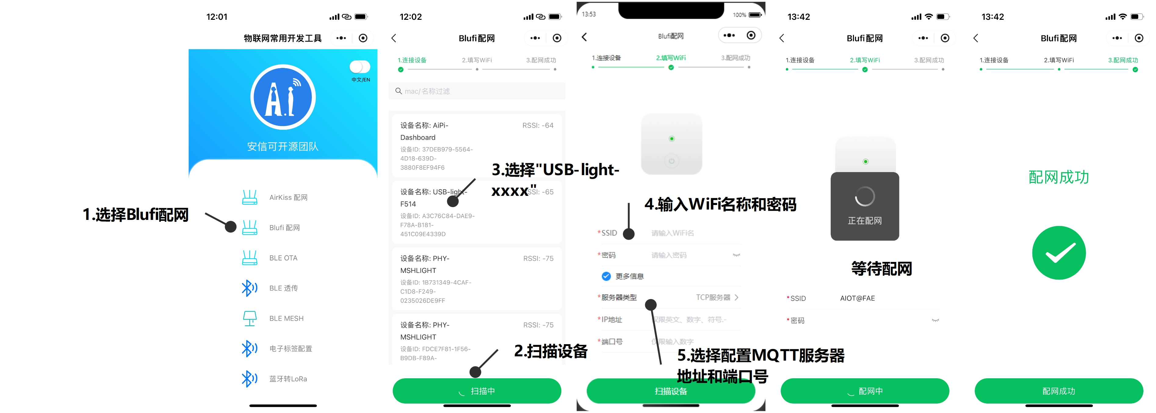

五、配网
01
  1. 重复按复位键5次(每次间隔1S左右)
  2. GPIO4的配置灯闪烁就是配网状态
  3. 打开微信小程序搜索 <安信可IOT>
  4. 进入Blufi配网 界面点击 扫描设备
  5. 找到一个名称:"USB-light-xxxx"的设备
  6. 点击连接之后,输入WiFi名称密码
  7. 点击更多信息,并选择MQTT服务器(只需要配置一次)
  8. 输入 MQTT服务器地址和端口号(只需要配置一次)
  9. 输入完成点击 配置WiFi
  10. 等待GPIO4的配置灯熄灭即可配网成功

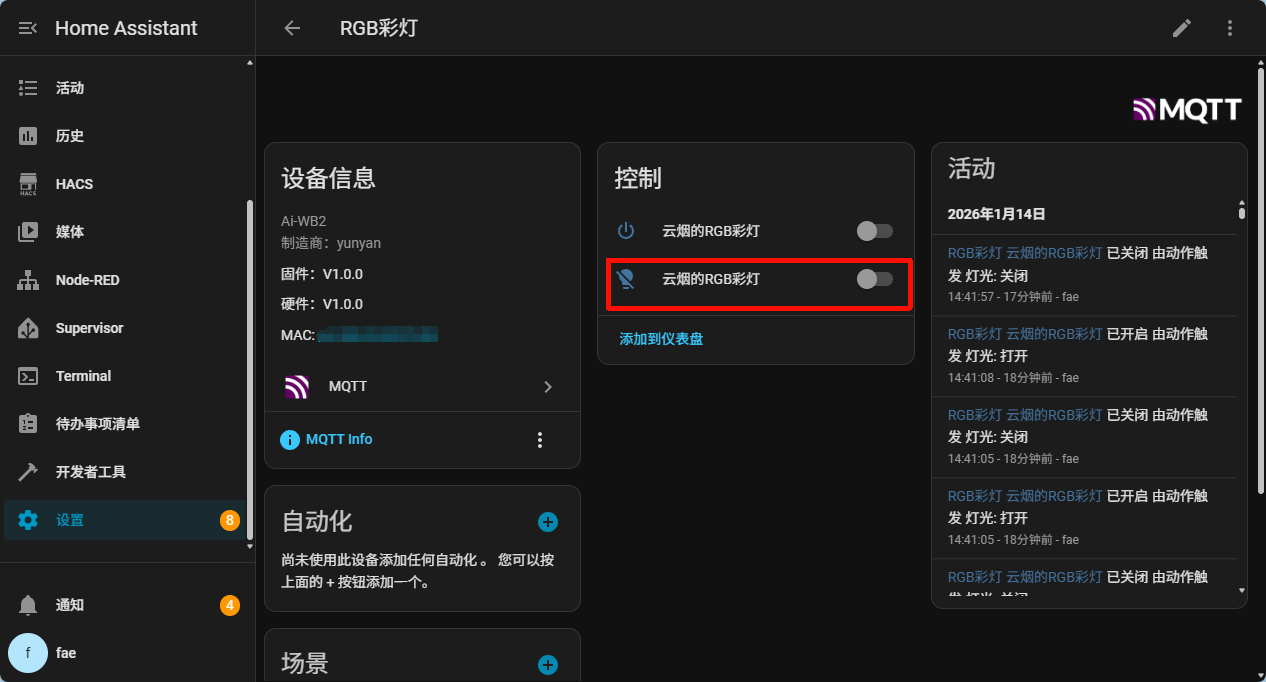

六、使用
  1. 打开HomeAssistant 的MQTT 集成,就能看到USB 小夜灯控制器设备。
01
  • 最终呈现效果如下:
01
