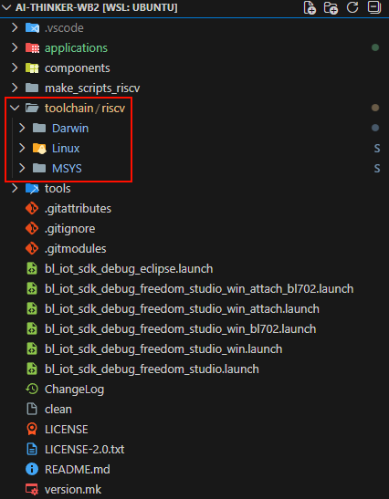

2️⃣ 检查仓库完整性
克隆下来的完整文件如图,重点关注图中红框部分的子模块包含内容是否完整无缺失:
图:Ai-WB2 项目仓库目录结构,红框标注的 toolchain/riscv 子模块应包含 Darwin、Linux、MSYS 三个文件夹且文件夹内应包含有内容。

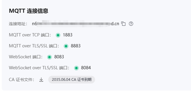

  1. 打开 EMQX 官网注册登录后创建一个新的 MQTT 连接实例,选择 专有版 的云服务区域和配置(免费套餐即可),完成实例创建点击进入后记下连接地址(例如 xx.aliyun.emqxcloud.cn)和端口(默认 8883)。
图:EMQX 服务端连接信息界面,显示服务器地址、端口信息及 CA 证书下载按钮。

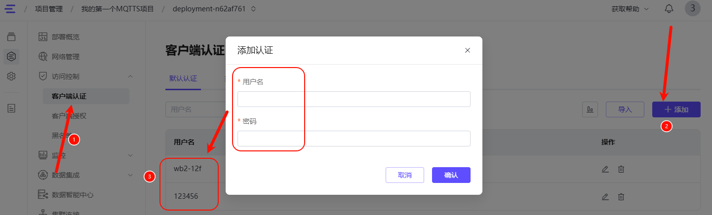

4️⃣ 配置客户端认证参数
  1. 在左侧栏中点击 访问控制客户端认证,点击 添加 按钮,创建两个用户与对应密码信息用于后续设备连接:
图:EMQX 客户端认证配置界面,红框和箭头标注了从进入「客户端认证」页面到点击「+添加」按钮,再到输入账号密码的完整操作流程。

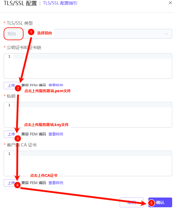

1️⃣ 上传服务器证书到 EMQX
图:EMQX 双向 TLS/SSL 证书配置界面,红框标注选择"双向"认证类型,红色箭头指引依次上传服务器端 .pem 文件、服务器端 .key 文件和 CA 证书文件。

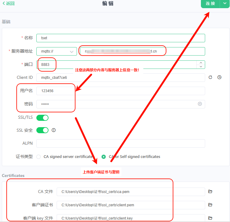

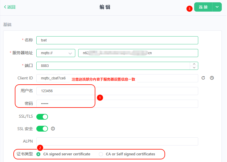

2️⃣ 配置 MQTTX 使用客户端证书
单向认证配置如下:
图:MQTTX 单向认证连接配置界面。
双向认证配置如下:
图:MQTTX 双向认证连接配置界面,红框和箭头标注用户名密码输入、证书配置区域的提示文字以及右上角"连接"按钮。

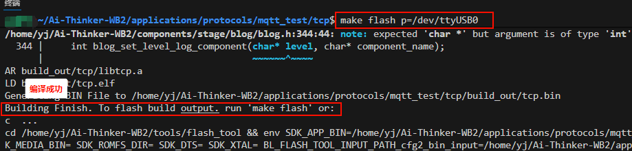

3️⃣ 编译与烧录
保存代码后,执行以下命令进行编译与烧录:
make flash p=/dev/ttyUSB0
编译过程如下:
图:编译成功提示,生成 tcp.bin 二进制文件。

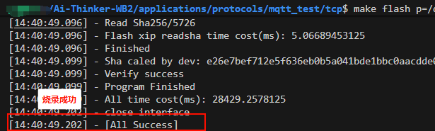

烧录过程如下:
图:烧录成功日志,红色标注显示 "[All Success]"。

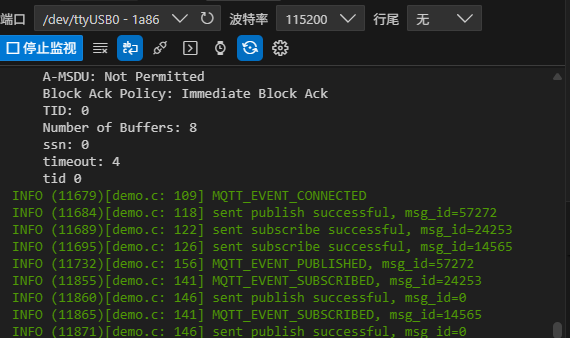

按下复位键重启开发板,打开串口助手,波特率设置为 115200,查看串口打印信息:
图:串口日志显示 MQTT 连接成功、订阅成功、发布成功的消息。

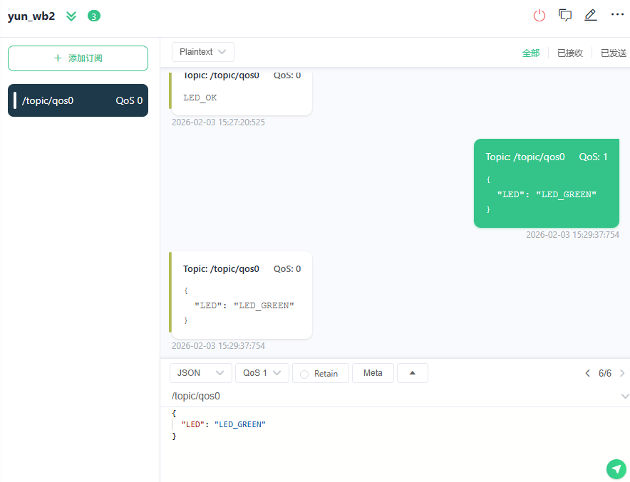

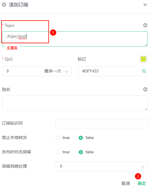

七、测试验证
1️⃣ 添加主题订阅
点击左侧 "+ 添加订阅"按钮,填写订阅信息:
图:添加订阅对话框。
配置项 说明
Topic /topic/qos0 订阅的主题名称
QoS 0(最多一次) 消息服务质量等级
2️⃣ 发布消息测试
向主题 /topic/qos0 发布 JSON 格式消息,控制 LED 亮灭:
发布红色 LED
  "LED": "LED_RED"
发布绿色 LED
  "LED": "LED_GREEN"
发布蓝色 LED
  "LED": "LED_BLUE"
关闭 LED
  "LED": "LED_OFF"
发布消息后,可在串口助手中看到相应的打印信息,开发板 RGB 灯也会对应亮起:
图:MQTTX 消息收发界面,显示订阅主题、已发布和已接收的消息。
图:Ai-WB2 开发板 RGB LED 点亮效果(绿色)。
