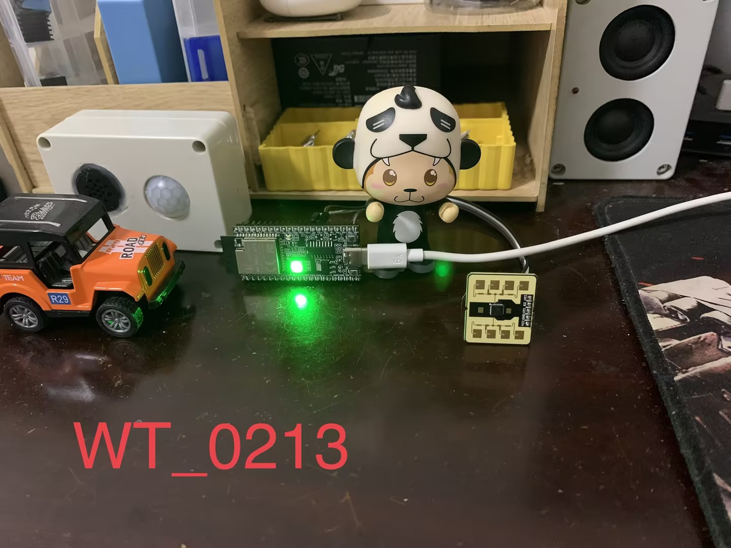

活动要求:雷达模组完成灯控项目,做到“人来灯亮、人走灯灭”,任何灯具皆可。任何灯具 OK 那就Ai-M61-32S板载LED 吧,毕竟好像手上目前也没什么可用的灯具了。Ai-M61-32S板载LED灯正合适 。话不多说先上图。

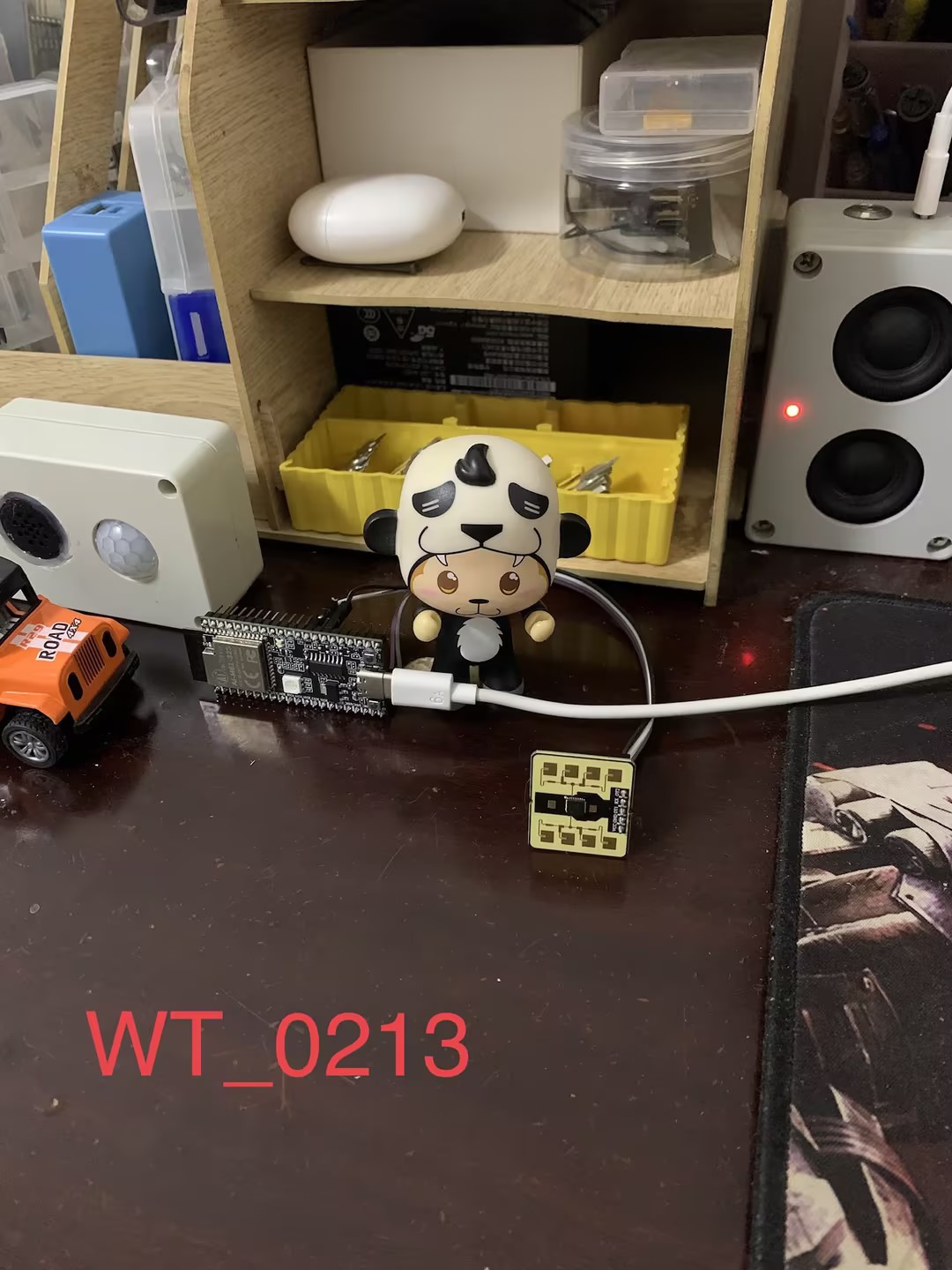

人走灯灭
目前距离在30-50cm之间有活动的话就认为有人亮灯,其他活动不亮灯。

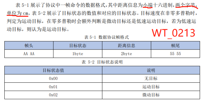

数据解析:
Rd-03E数据格式为两个AA开头: AA AA ,由两个55结束: 55 55。
第三个byte对应的是目标状态,分别是:无目标、微动目标、运动目标。一般情况下微动和运动会“同时”多次触发。
无目标的时候距离信息和目标状态都是00
距离信息为小端十六进制,所以获取到数据应该调换一下位置。
