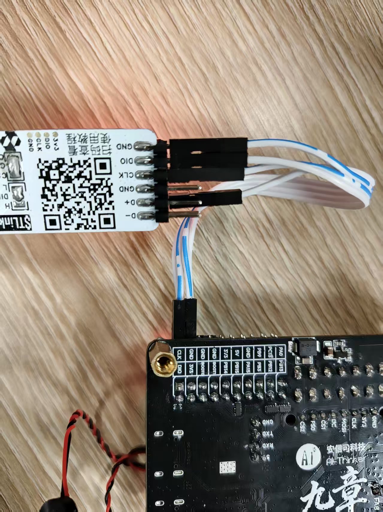

二、硬件接线
⚡ 快速参考
信号 ST-Link 板子丝印 必须
数据 SWDIO PA13
时钟 SWCLK PA14
GND GND
电源 3.3V VDD
⚠️ 板子必须通过 Type-C 口独立供电。ST-Link 的 3.3V 电流不足以驱动整板。

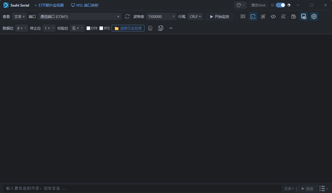

使用 SeaHi Serial(GUI 工具)一键完成映射。
4.1 安装 SeaHi Serial
📥 GitHubSeaHi-Mo/Seahi-Serial
SeaHi Serial 是便捷式的 USB 映射工具,比 usbipd 更简单——不需要命令行,GUI 勾选即可。

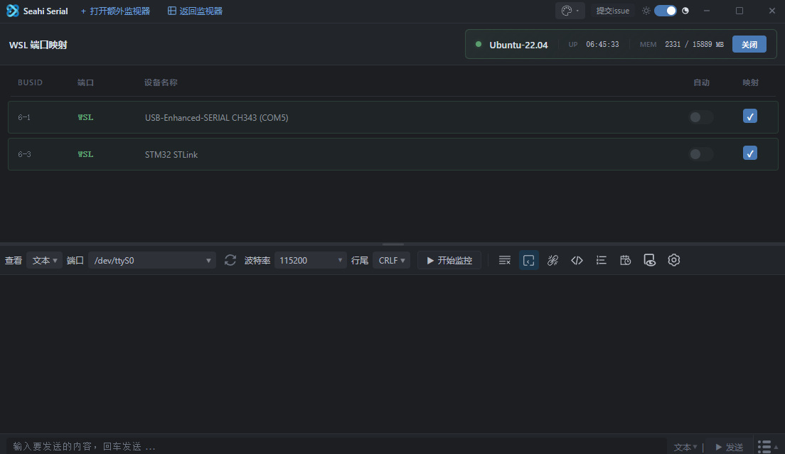

4.2 操作步骤
设备勾选
映射完成

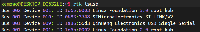

4.3 验证挂载(WSL 端)
lsusb
预期看到:
Bus 001 Device 004: ID 1a86:55d3 QinHeng Electronics USB Single Serial
Bus 001 Device 005: ID 0483:3748 STMicroelectronics STM32 STLink
验证成功

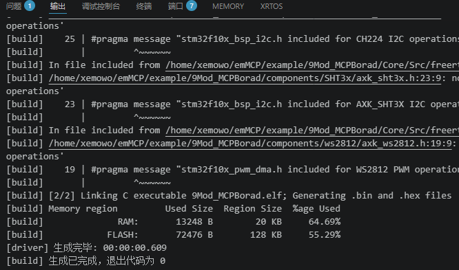

编译
编译成功标志:
编译完成

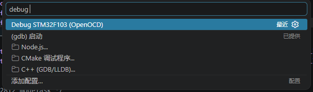

🔌 烧录
F5 → 选择 "🔵 Debug STM32F103 (OpenOCD)"
F5 调试
选择配置

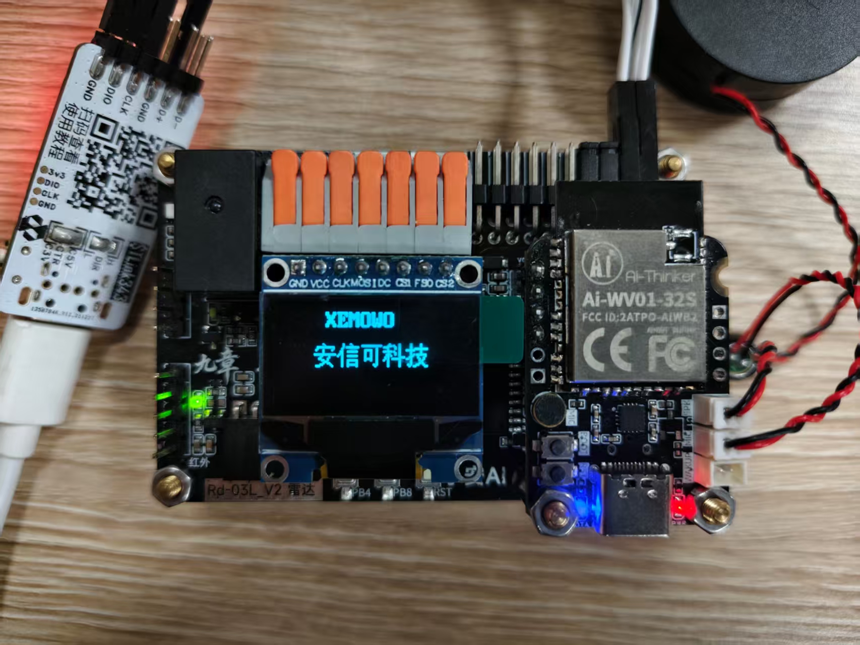

7.5 验证运行
编译烧录成功后,OLED 屏幕应出现显示:
OLED 显示
💡 修改 OLED 显示内容:Core/Src/freertos.c 第 254~255 行
axk_ssd1306_show_utf8_str(32, 0, "你的名字");
axk_ssd1306_show_utf8_str(24, 3, "九章开发板");
内置 GT20L16 中文字库芯片,show_utf8_str() 直接支持中文 UTF-8。

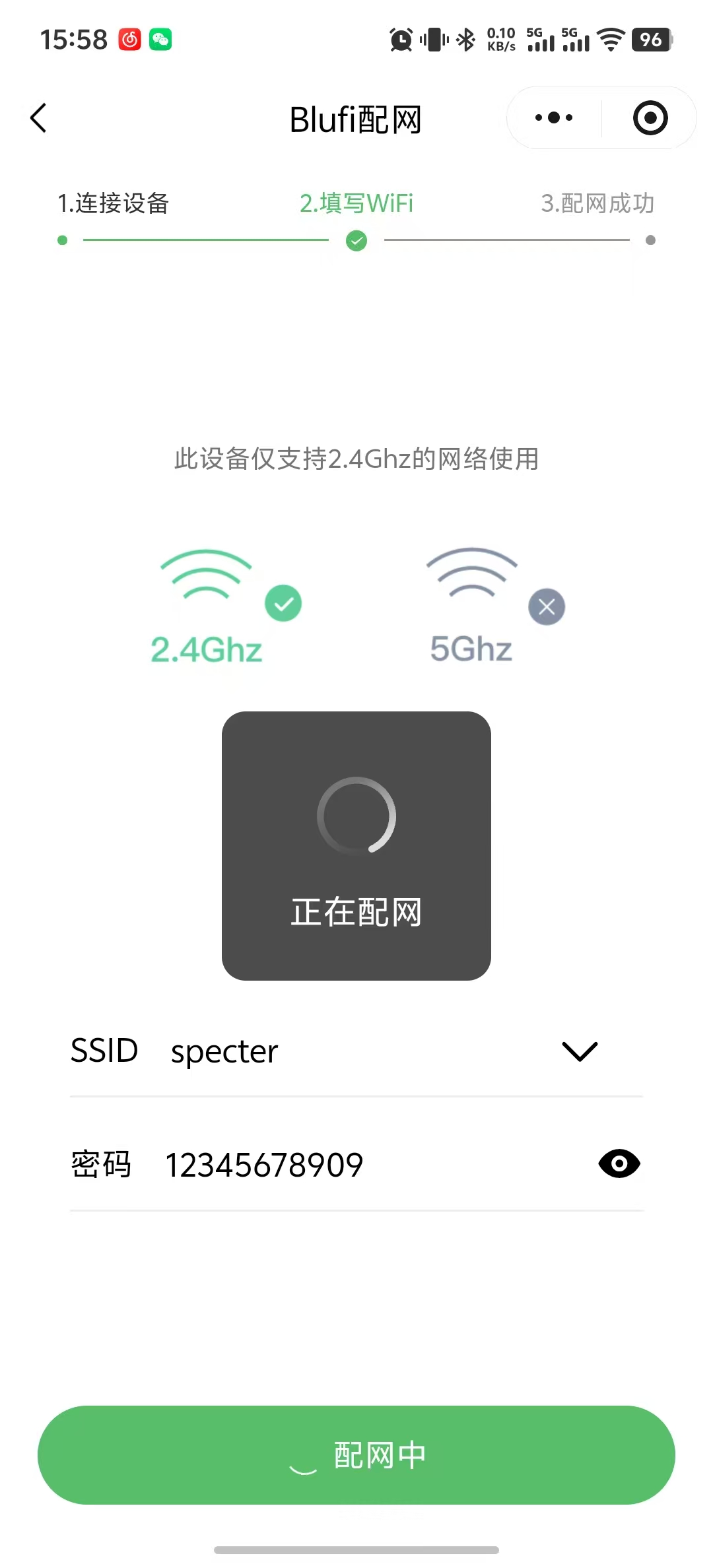

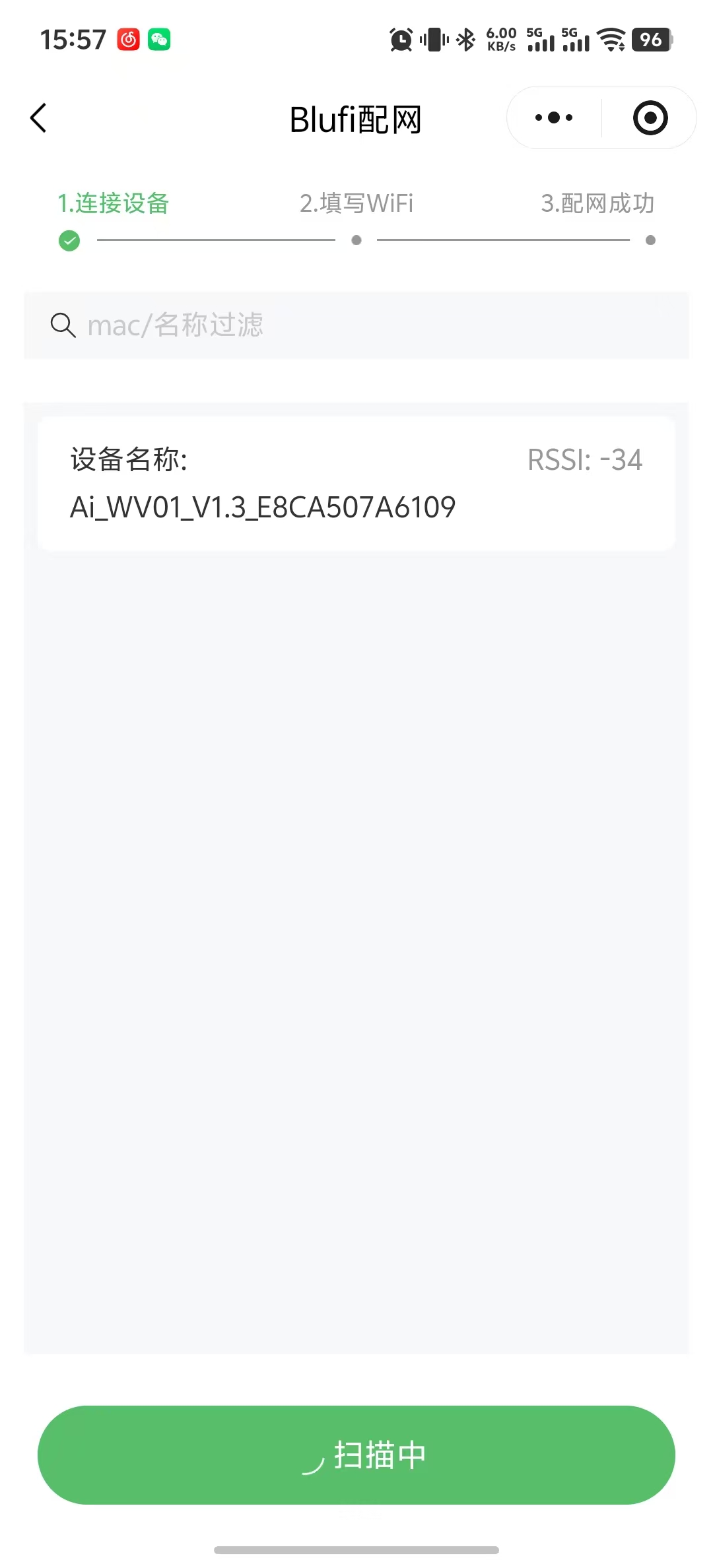

8.2 微信小程序配网
① 搜索小程序 → ② 扫描设备 → ③ 输入 WiFi → ④ 配网成功
① 搜索小程序
微信搜「AI 硬件智能体」
② 扫描设备
小程序自动发现
③ 输入 WiFi
仅支持 2.4G 网络
④ 配网成功
等待连接确认

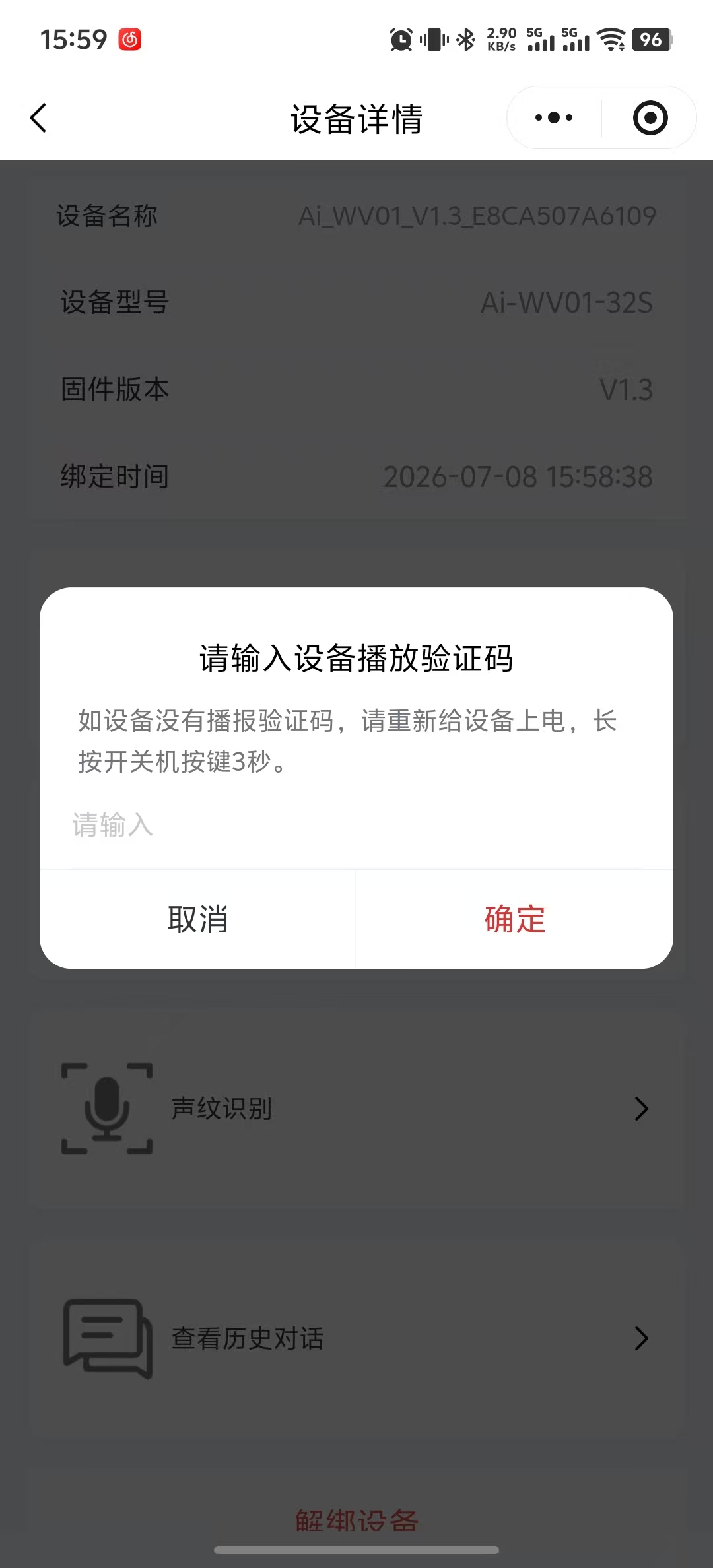

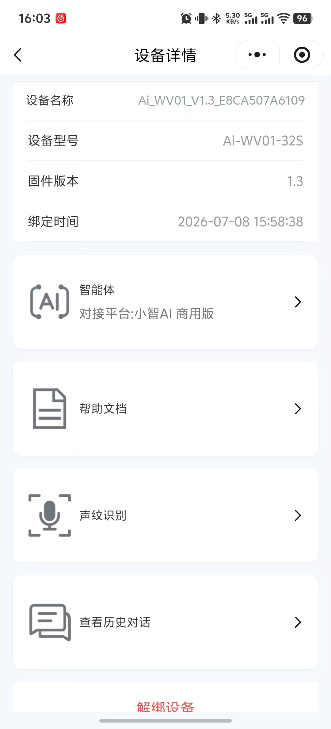

⑤ 板子断电重上电 → ⑥ OLED 显示验证码 → ⑦ 小程序输入验证码完成绑定
⑤ 断电重启
板子重新上电,等待连接 WiFi
⑥ 获取验证码
OLED 屏幕显示 6 位验证码
⑦ 完成绑定
小程序输入验证码,绑定成功

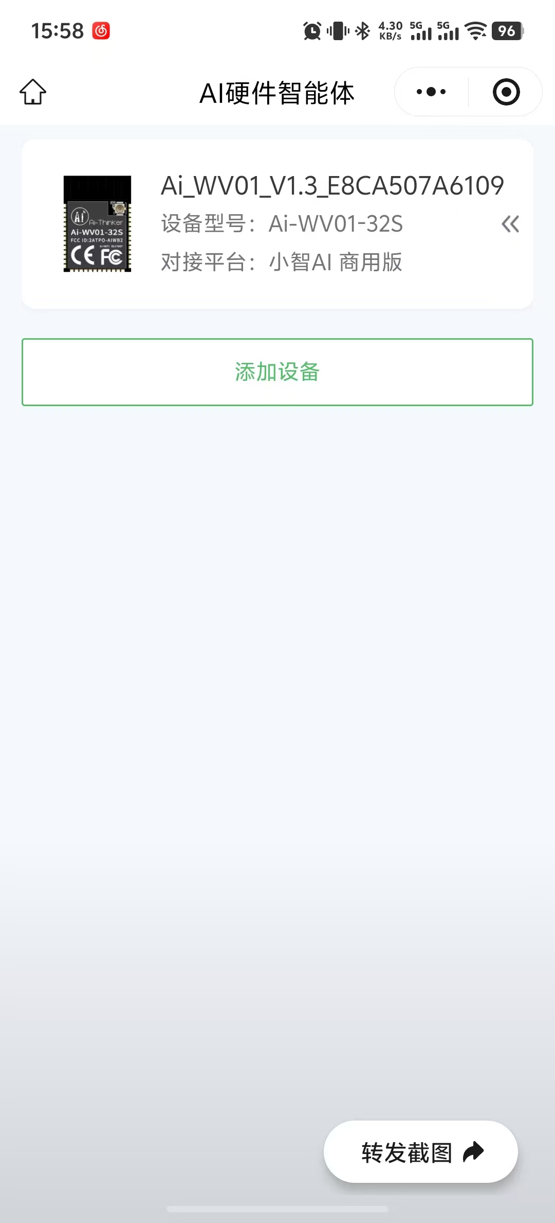

8.3 小程序功能
配网完成后,通过「AI 硬件智能体」小程序可以:
功能 说明
📋 设备状态 查看设备在线/离线
🔄 OTA 升级 无线固件更新
🤖 AI 智能体 配置工具注册、语音风格
🔧 恢复出厂 重置设备

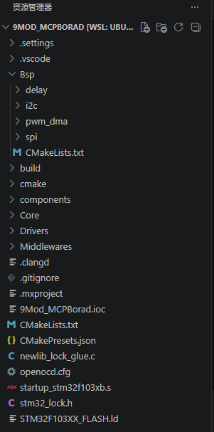

十一、项目结构
12.1 完整目录树
9Mod_MCPBorad/
├── 📁 Core/                           # 🎯 用户代码
├── 📁 Drivers/                        # 📚 STM32 HAL 库
├── 📁 Middlewares/                    # 🔧 中间件
├── 📁 Bsp/                            # 🔌 板级支持包
├── 📁 components/                     # 🧩 外设组件库
├── 📁 cmake/                          # ⚙️ CMake 工具链
├── 📁 .vscode/                        # 🛠️ VS Code 配置
└── 📁 build/                          # 📦 编译产物
