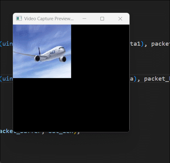

3. 编译运行
直接编译烧录。
将usb接口接入到电脑上。在设备管理器中就可以发现成功的枚举了一个usb uvc 设备。
此时我们就可以像使用usb摄像头一样使用这个设备了。用playcap工具可以查看uvc摄像头的图像数据。
因为是固定的数组,所以显示的是一个静态的图像,来稍微改造一下代码让它轮播两个图像。
这样就能轮播两个图像。
