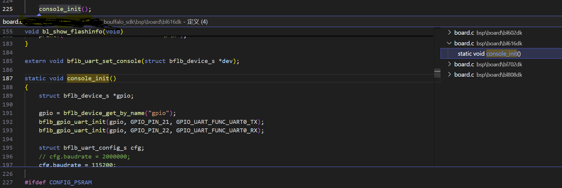

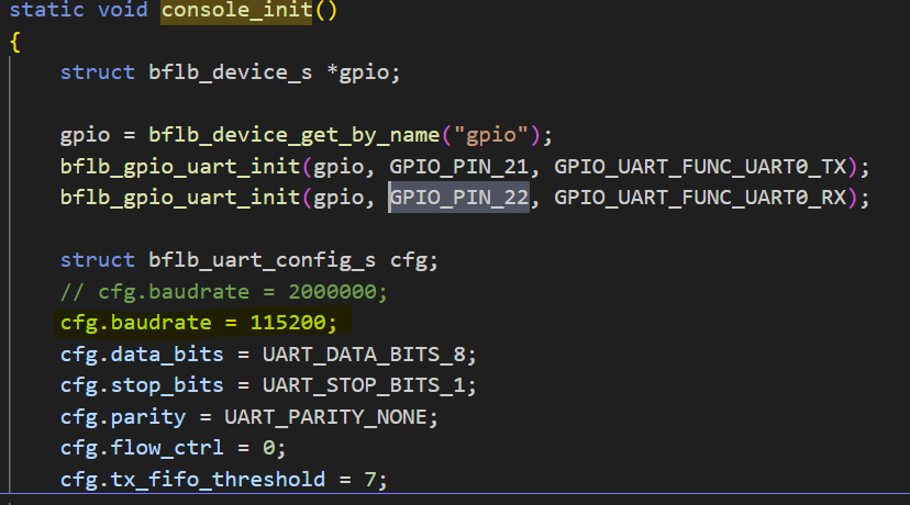

bl616dk默认使用 GPIO_PIN_21 - TXD GPIO_PIN_22 - RXD

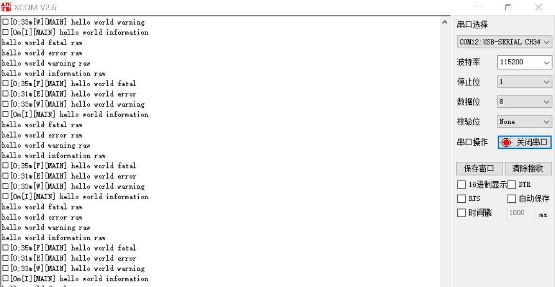

使用串口工具查看输出数据
XCOM工具 链接: https://pan.baidu.com/s/1FgkapLFiGco7NhtKr4NbTw 提取码: cg77
XCOM配置需要查看 struct bflb_uart_config_s cfg;结构体配置
如果一切正常
