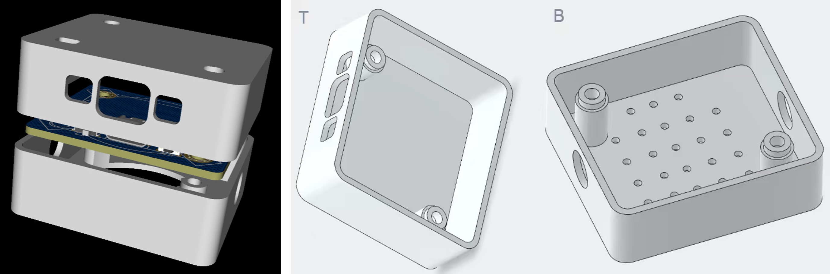

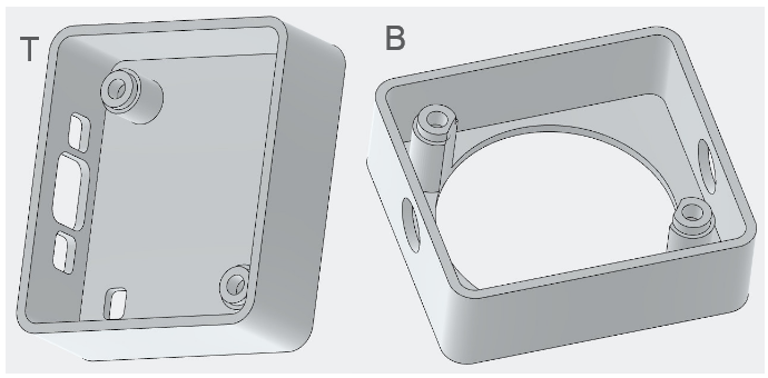

外壳设计

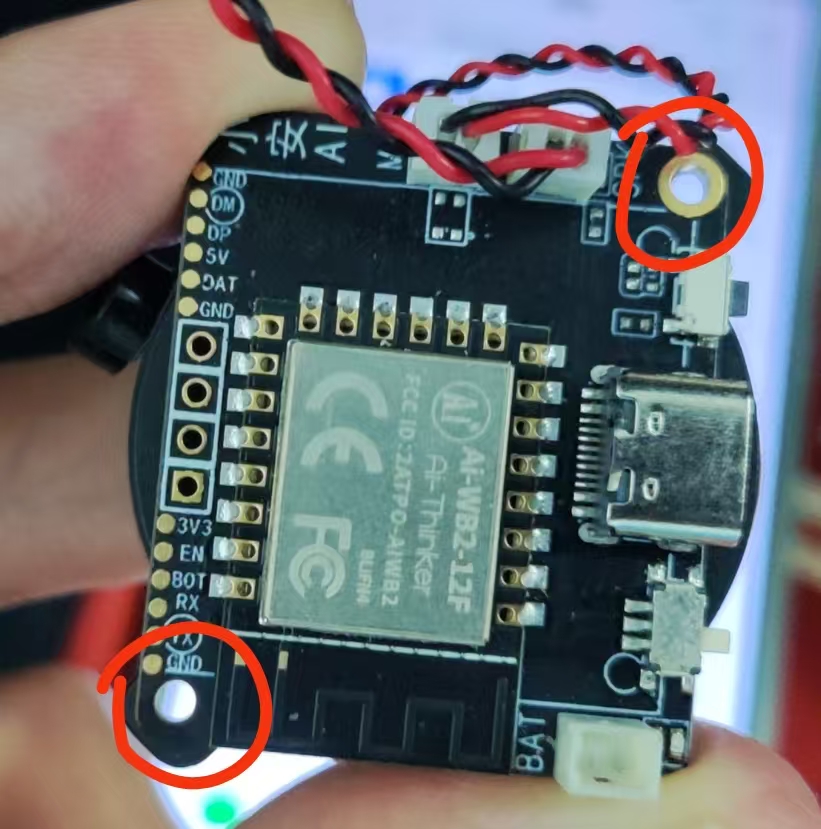

  • 外壳基于官方文档提供的 PCB 设计文件,且相关尺寸经过实际测量
  • 外壳设计工具:使用嘉立创专业版 EDA 设计基本板卡形状,实现快速构建上下层结构的外壳;
  • 考虑到开发板的对角线孔位和扬声器挂耳孔位正好对齐,可直接使用 M2 螺丝固定,简化设计。
  • 3D 外壳设计效果

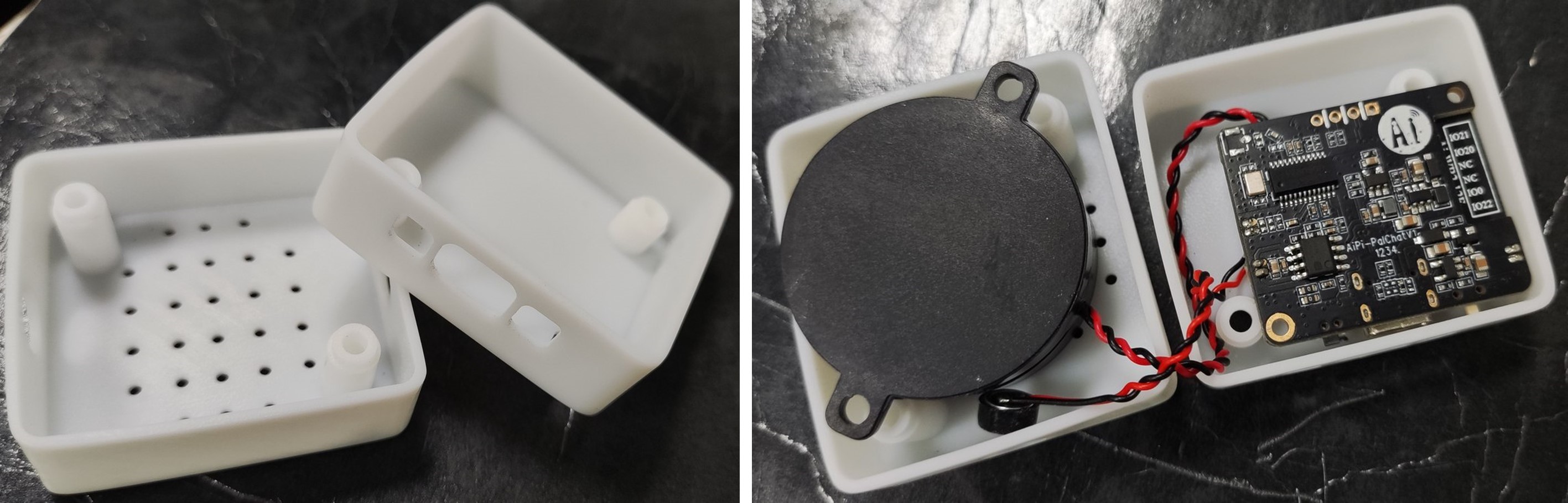

  • 使用嘉立创免费 3D 打印券,完成实物打印及组装:
  • 上电效果展示
特点
  • 顶部包括 LED 指示灯窗口,用于显示供电、充电、设备连接状态等信息;
  • 侧边包括两个拾音器安装孔位,确保准确拾音;
  • 底部打孔设计,便于扬声器音频传播;
  • 侧边三个孔位,对应 Type-C 数据线供电接口、RST 复位按键、拨动开关,便于调试和日常操作;
  • 顶部对角位置包括两个 M2 螺丝孔,用于固定外壳上下层、开发板以及扬声器。

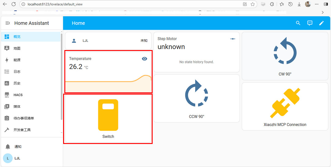

  • HA 安装 MCP Server 和 Xiaozhi MCP 集成服务,并完成 MCP 联网在线;
  • HA 开启语音助手功能,并公开相关目标实体项,如传感器、开关等,用于数据读取和设备控制;

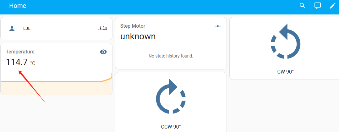

传感器读取
语音获取温度传感器数值
对话内容:
Q: 你好,小安
A: 我在
Q: 接入家庭助理
A: 已接入 Home Assistant 家庭助理
Q: 温度的值
A: 当前温度是 xxx 摄氏度 …
开关控制
语音控制 打开关闭 Switch 开关
对话内容:
Q: 你好,小安
A: 我在
Q: 打开 Switch
A: 好的,正在打开 ……
Q: 关闭 Switch
A: 好的,已关闭 ……
