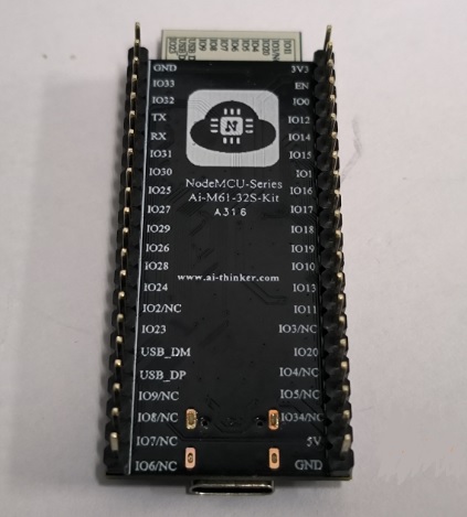

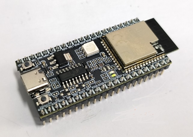

使用Ai-M61-32S-Kit(感谢安信可的赠送),非常强大的板子,主要处理速度太快了(IO能输出和输入快速切换,后面说明)。

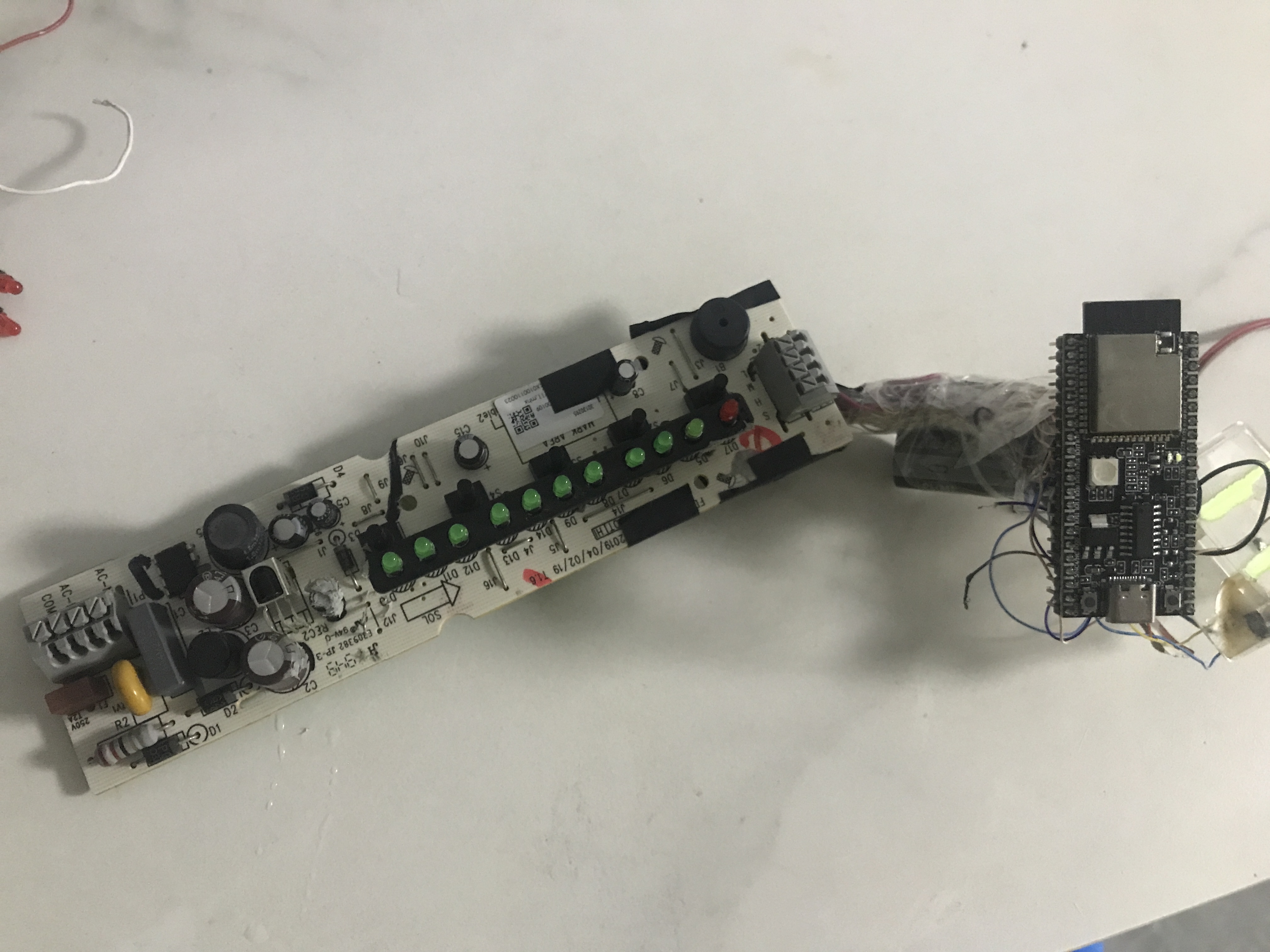

理解原来风扇按键功能,控制原理,并用Ai-M61-32S实现原始功能,再实现连网。
画出并推理出原来MCU的每一个IO功能,并记录。

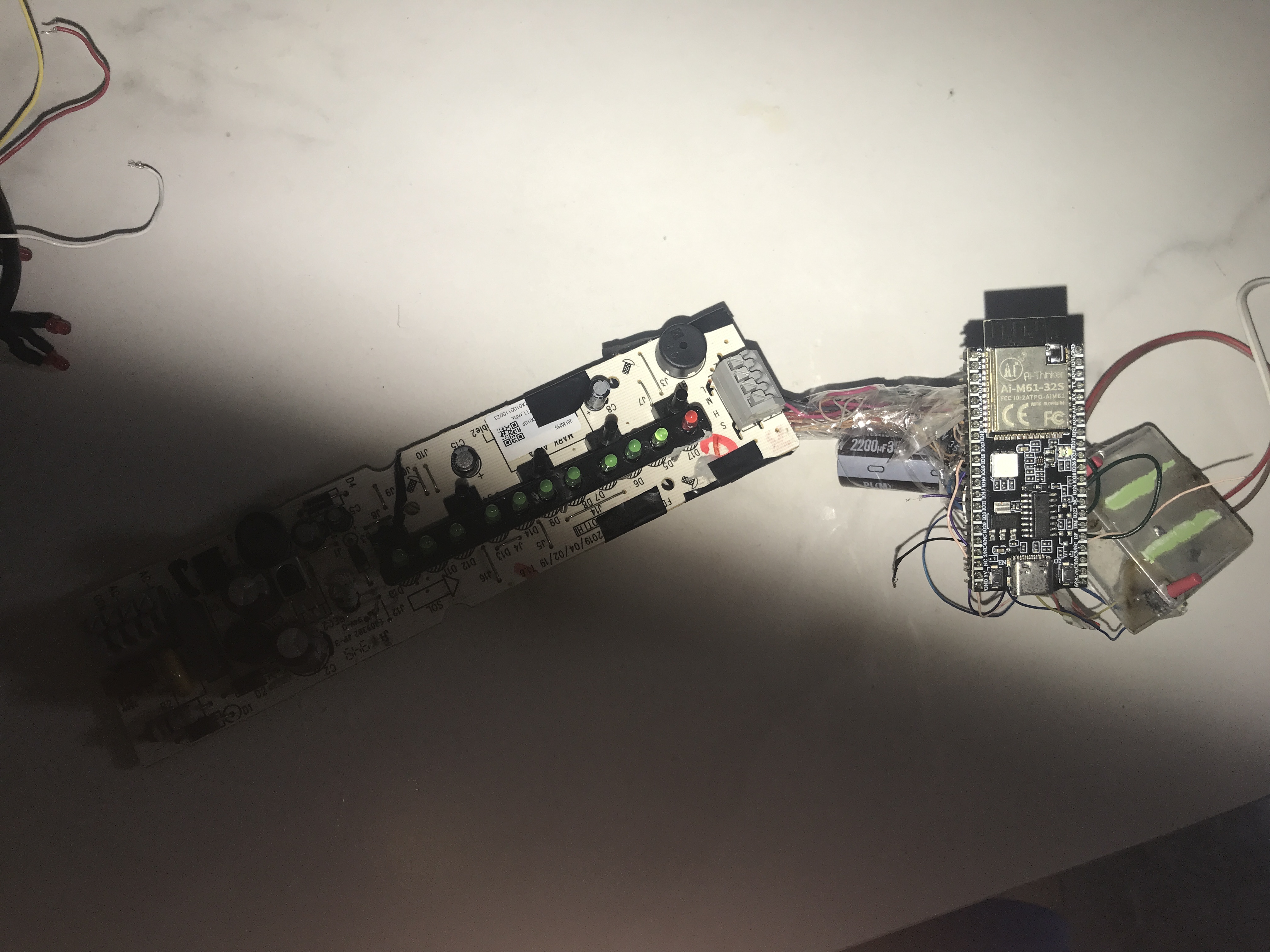

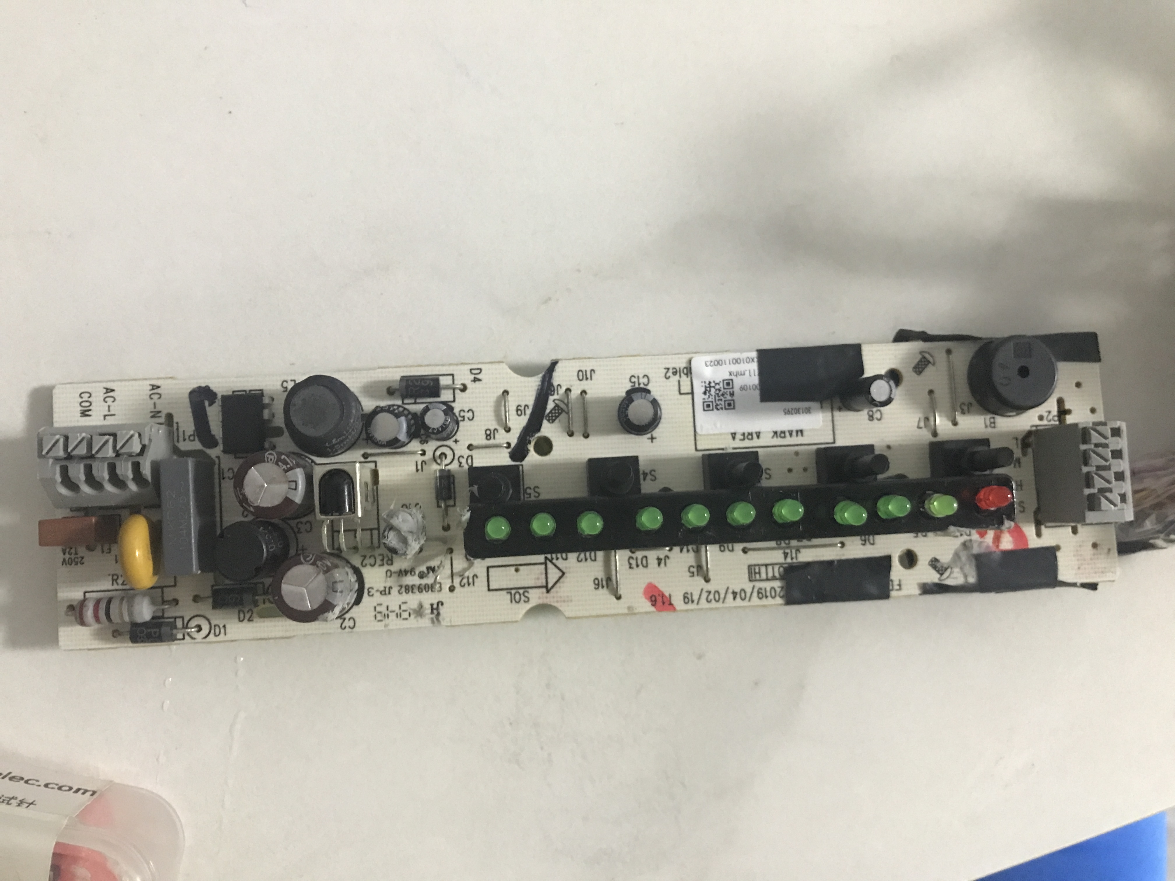

原来控制板正面图片

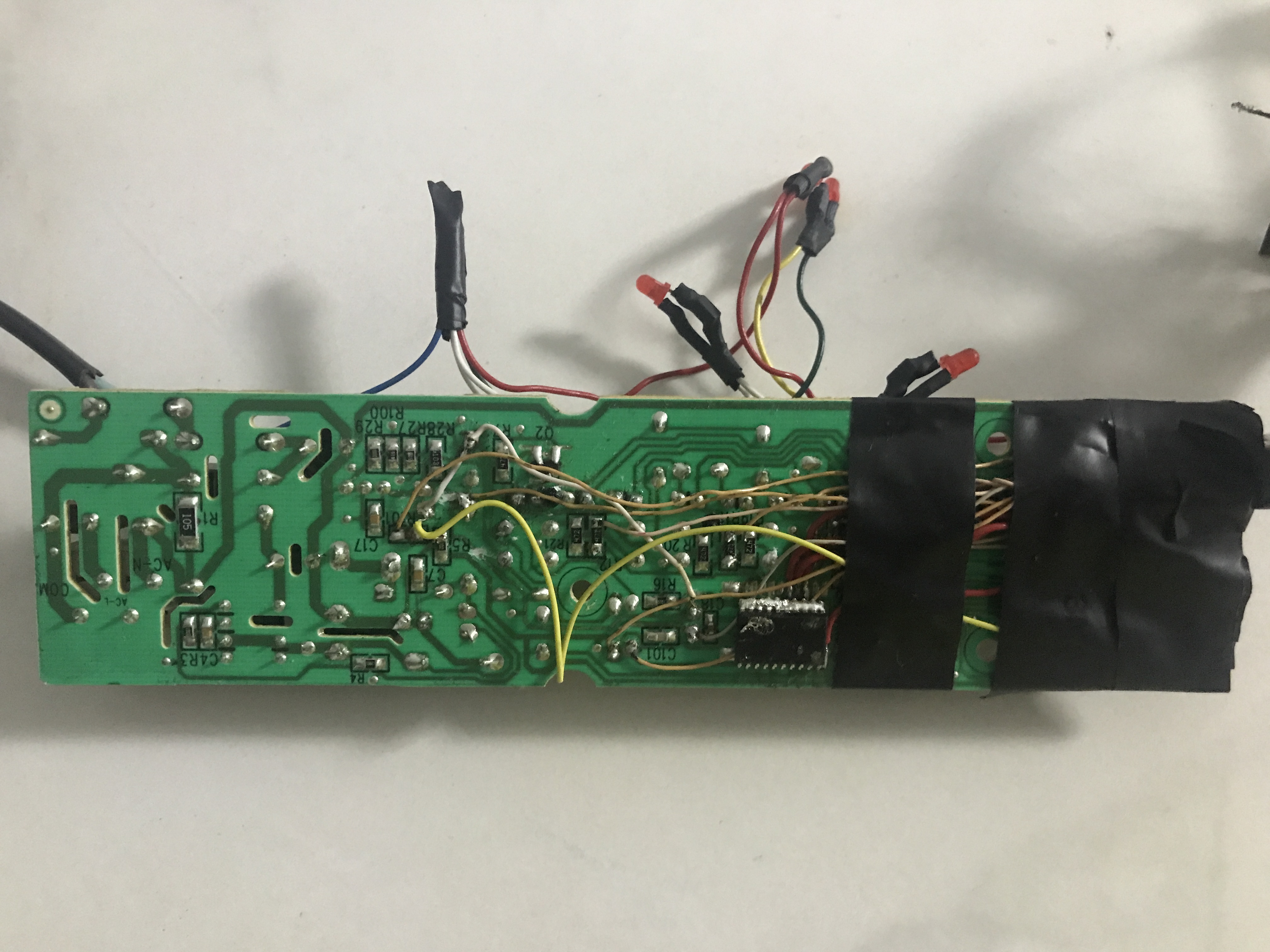

原来控制板反面图片,可以看到右下的黑色方块MCU。用LED替换风扇电机线,测量电压使用。
总共使用了12个IO,有5个IO复用,分时控制LED指示灯及按键,设计别出心截。学习到给IO不够用时使用,就是需要MCU速度够快。
Ai-M61-32S-Kit 5V电源直接从原来MCU上取电5V电压的,使用了阻容降压,担心电压波动大,直接上个2200uF电容。感觉很多家电都用阻容,好担心可靠性,有时间替换吧。
电机控制使用的双向晶闸管, 原来的MCU的IO没使用隔离,强电AC220V共地,担心把MCU烧坏,用了了高速光耦进行隔离。
使用了4颗P480进行隔离,风扇电机三档速度(高、中、低)及摇头。
连接Ai-M61-32S-Kit IO,直接飞线,打板成本太高。呵呵
土方法不花钱,可靠性可能差点。
用IO烧写初始带OTA程序后,直接装好,里面空间大大。

背面那个芯片右侧引脚经历了什么,感觉好惨的样子。看上去很危险的样子。不敢搞这种大电压设备。😂
2025-9-15 10:10:02
WT_0213 发表于 2025-9-15 08:43
背面那个芯片右侧引脚经历了什么,感觉好惨的样子。看上去很危险的样子。不敢搞这种大电压设备。😂 ...
看样子是没用上,引脚上都连锡了
2025-9-15 15:44:46
飞线好复杂。
