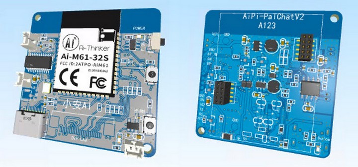

根据官方提供的 PCB 封装文件,导入嘉立创 EDA 即可绘制外壳。
详见:文档 | aipi-palchatv2 .

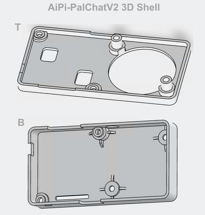

3D 渲染
功能展示

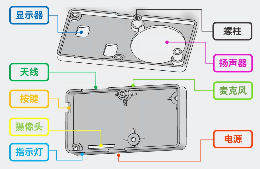

外壳设计包括
  • 显示器引脚接口打孔设计,便于安装和整体美观,确保结构稳固;
  • PCB 天线侧边开孔设计,便于 WiFi 信号连接,避免干扰;
  • 电源开关按键侧边开孔设计,便于开关机操作;
  • 摄像头排线底层开孔设计,便于二次开发与摄像头排线引出;
  • 指示灯侧边开孔设计,便于观察电池充放电状态;
  • 电源侧边开孔设计,便于 Type-C 数据线接入供电和充电;
  • 麦克风侧边开孔设计,便于安装和固定 MIC 设备,并确保聆听效果与声音接收质量;
  • 扬声器顶层开孔设计,便于对话与播放声音传播;
  • 螺柱设计兼顾开发板 PCB 与扬声器的固定孔位,定位准确,便于安装螺丝;
详见:AI 聊天桌面助手 - 立创开源硬件平台 .

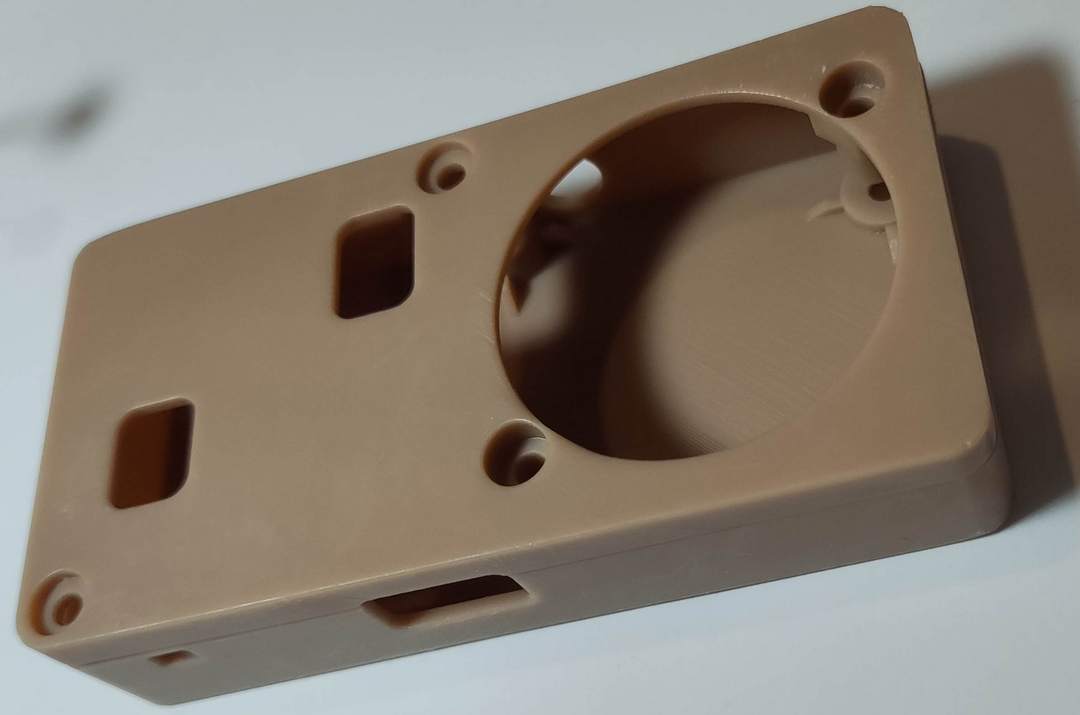

实物图
  • 使用嘉立创 3D 打印,材质为颜色随机的 X 树脂;
  • 采用顶层和底层分离的方式,组合效果如下
  • 结合开发板预留的螺丝孔定位,使用 M2 螺丝固定外壳和套件,包括主板和扬声器以及麦克风;

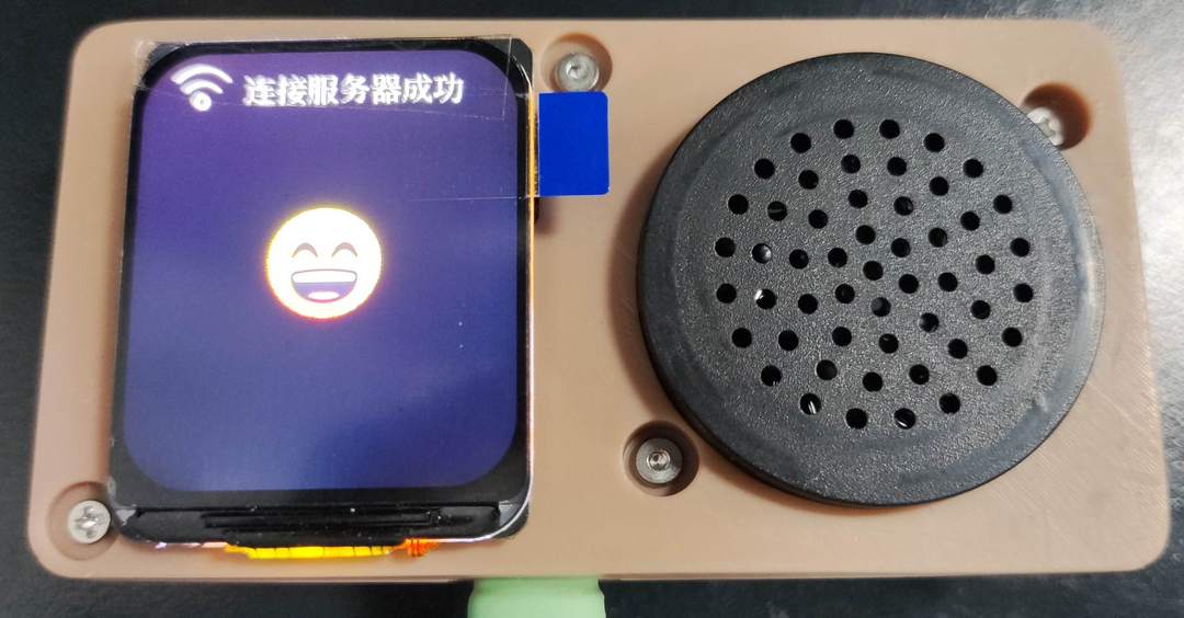

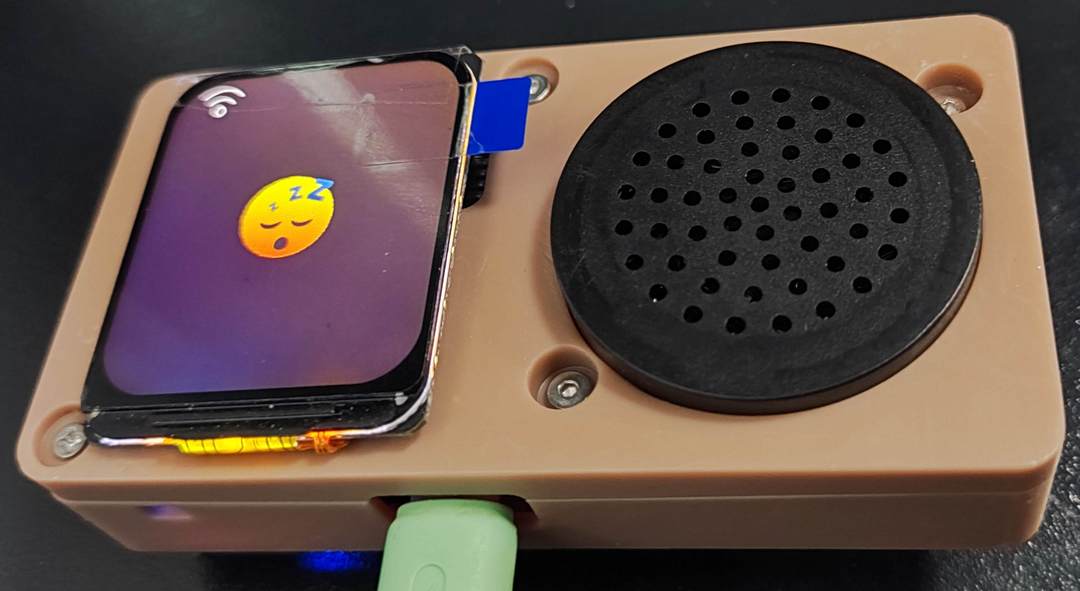

连接服务器、对话演示、多种状态演示等,可结合具体使用场景进行功能拓展。
连接服务器
对话状态
休眠状态
