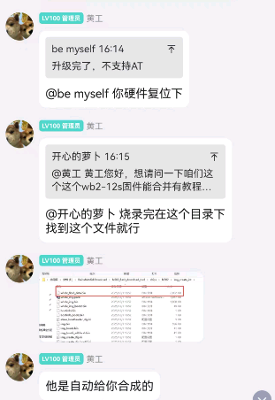

这一篇入门教程做以下补充。首先感谢qq群黄工的热心指导。

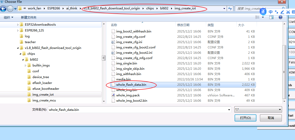

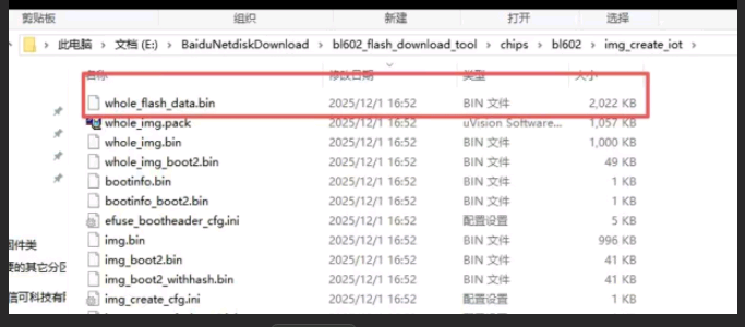

针对自己烧录SDK二次开发后的文件,第一次下载流程就是按照上面链接内容进行操作,在之后的烧录直接可以使用这个根据第一次烧录完成得到的合成固件进行操作。
1.根据提示找到这个路径下的文件(自动合成的固件内容,注意:第一次下载需要按照上面历程进行操作后才能得到下面的固件内容)

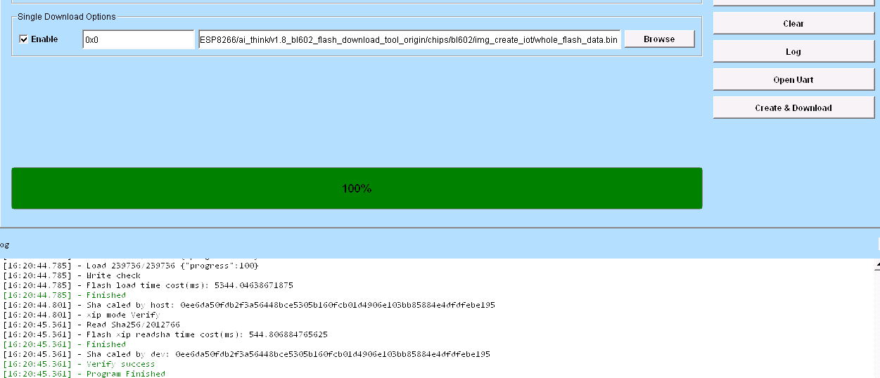

2.选择固件后勾选,然后开始下载

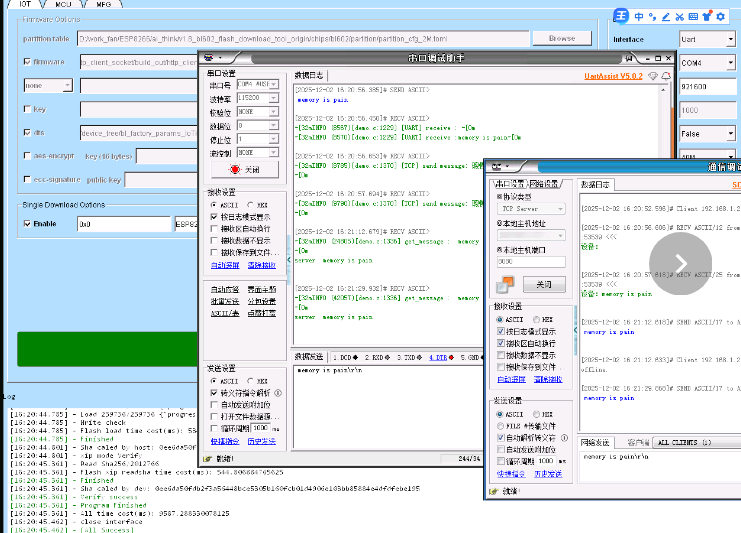

3.下载完成重启设备可以看见设备已经连上wifi并连接到了我们的服务器,通讯正常无误
