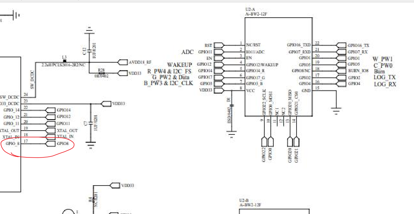

买的AI-WB2-12F模块,焊接到板子后测试按键发现无反应和输出,测试板子是通路的,这个IO8是默认未引出到模块外面吗?
从模糊的原理图上看,确实时没有引出来的。
咋看出来的
左边的是芯片引脚,右边的是模组的io, 对照看
2025-12-4 13:44:49
手册上写的IO8/NC,默认不用,要使用联系官方
默认是不引出的,为的就是让你们不要胡乱擦除boot,可能会导致无法使用复位检测烧录

感谢各位的回答,我是看论坛上有使用IO8做按键的以为能直接拿来用,看来还是的先放弃这个按键了

看一下这个帖子,把自动下载电路喊上就可以用了
我用的是模组,看了论坛里你们之前讨论的帖子,要么背面的触点、要么开盖。我这个已经贴板子上了,先放弃了,有空开盖试试。
