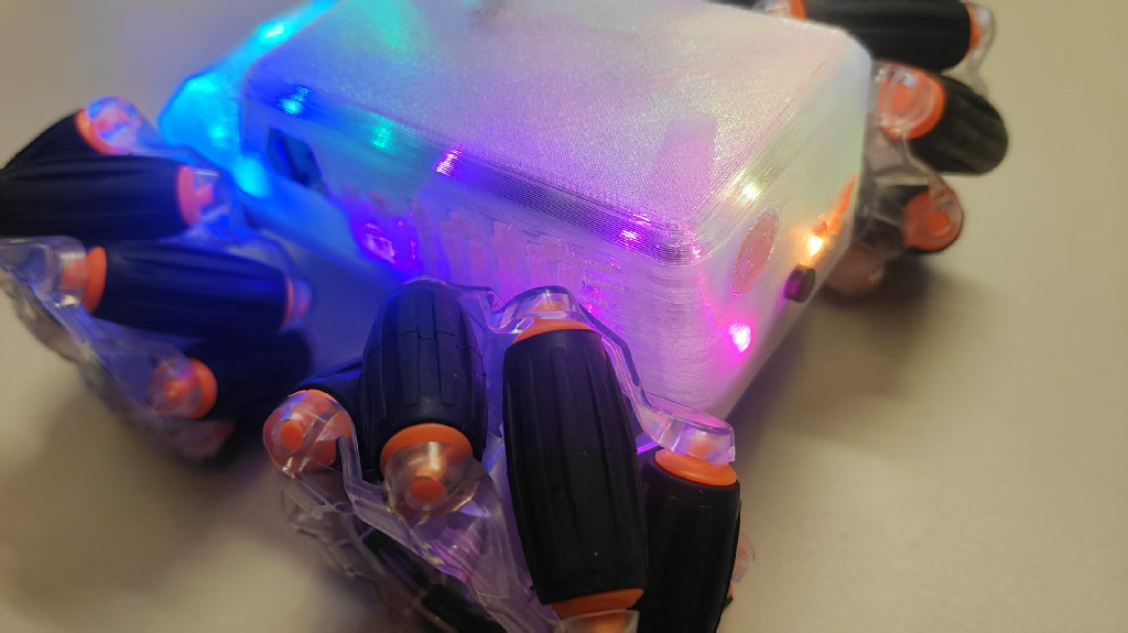

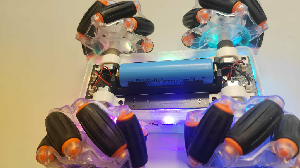

🚀 先上成品展示!
正面
底面
♻不用掉头!窄路直接横移通过,360°原地旋转,停车再也不费劲~

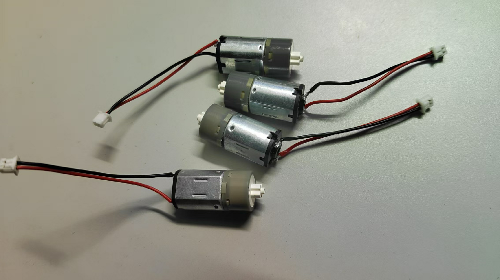

灵魂部件:麦轮+减速电机 x4

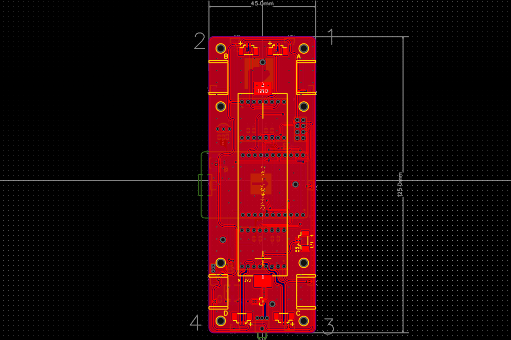

🍳绘制 PCB

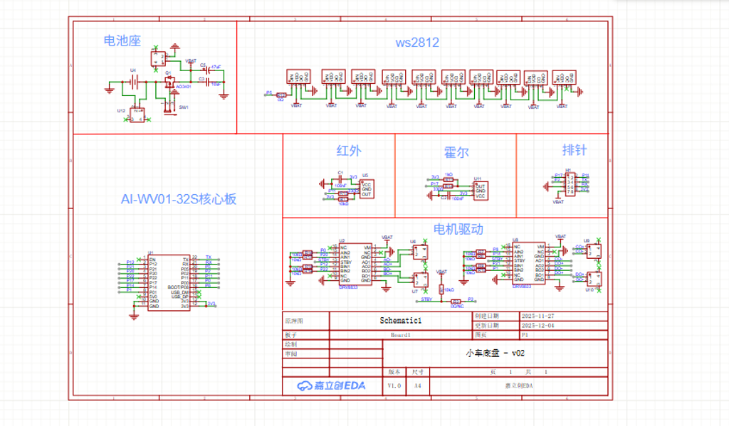

使用立创EDA绘制PCB,因为用了之前画好的核心板,所以电路不复杂。

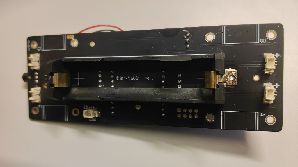

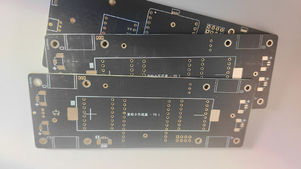

🔥 PCB焊接
漫长的等待板子终于到了,开焊!

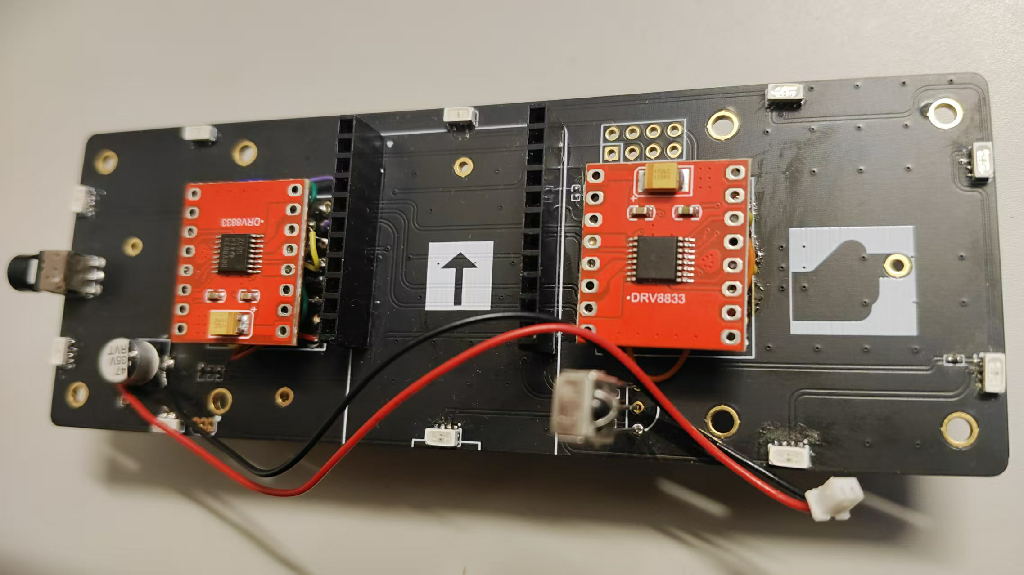

元件不是很多,轻松完成!最难焊接的感觉就是这几颗灯。

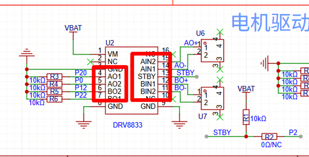

据楼楼所知,楼楼一无所知。如果不出意外的话就一定会出意外,电机驱动的输入输出画反了(无语,当时一定是闭着眼画的原理图,这么明显的错误居然没发现😶)
没办法,只能飞线了,痛苦痛苦痛苦!!!😣

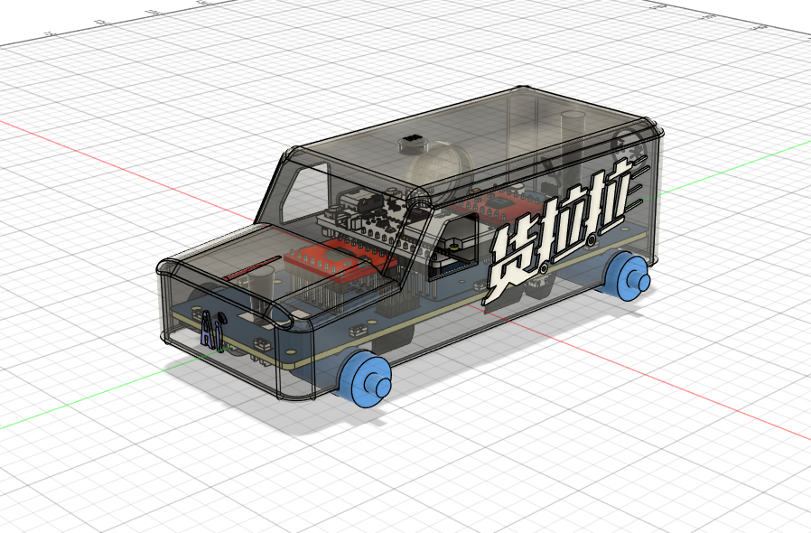

🎨 小车外壳|

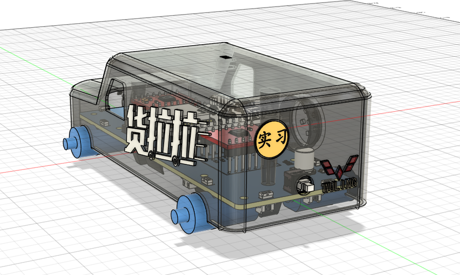

使用Fusion360建模,你没看错,是货拉拉!😎

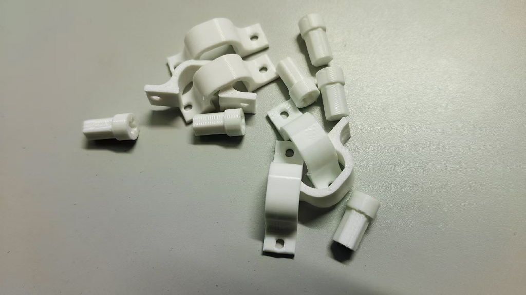

  • 联轴器:用来连接麦轮和电机。
  • 电机卡扣:固定电机到pcb
  • 外壳:用1.4*4的螺丝固定外壳到底盘PCB上

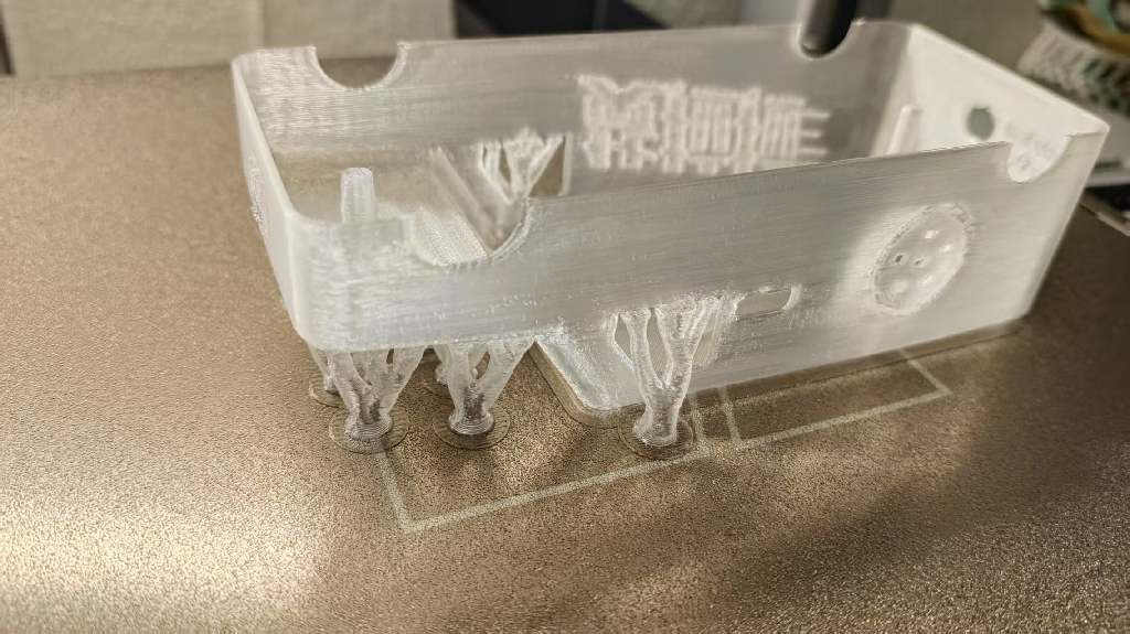

🕳拓竹A1,启动!
楼楼用透明petg打的外壳,天气冷了热床不太粘,支撑老是掉,经过多次打印终于成功了。
给它简单涂个颜色🟣

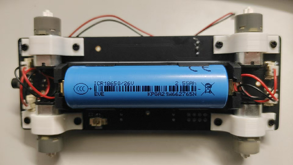

🔧 组装
准备打印好的联轴器、卡扣、减速电机。
  1. 装电机/麦轮:将减速电机卡进3D打印卡扣,再用螺丝固定到PCB上,麦轮注意方向,x安装,不要搞错了
  2. 驱动板/主控:把电机驱动板和wv01核心板插入排母中,注意正反,背面因为要装电池,所以长出去的部分需要提前剪掉。

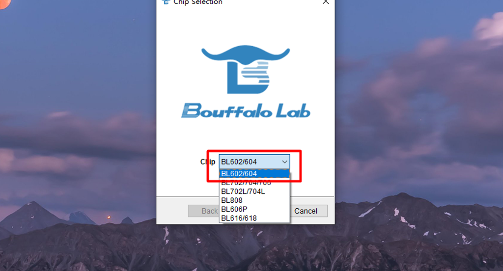

  1. 烧录固件/调试:使用博流串口烧录工具把小车固件烧录到板子上,然后复位查看配网后是否可以控制小车,如果出现异常可打开串口助手查看输出信息定位问题。

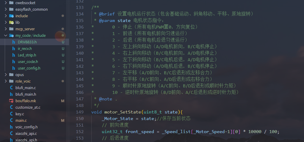

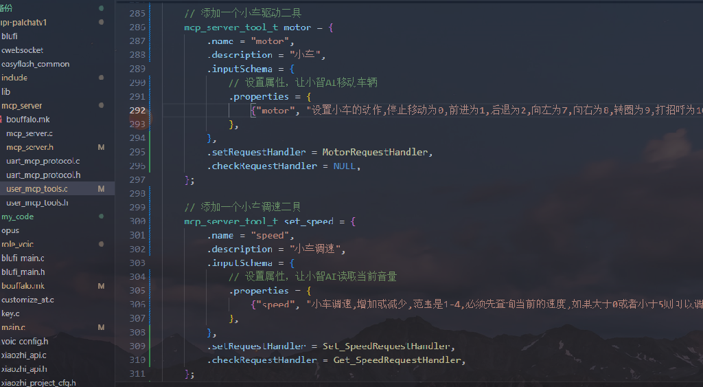

基于WV01的SDK框架二次开发,核心就是搞定麦轮的“运动逻辑”——4个轮子方向的控制,各种组合可实现 旋转、平移、斜移、转圈、这些操作!
目前定了4档调速,楼楼选的这个减速电机转速不是很快(不要问我是哪里来的🤣)
麦轮小车的控制都通过这个方法实现,包括前后左右转圈等方向的移动。

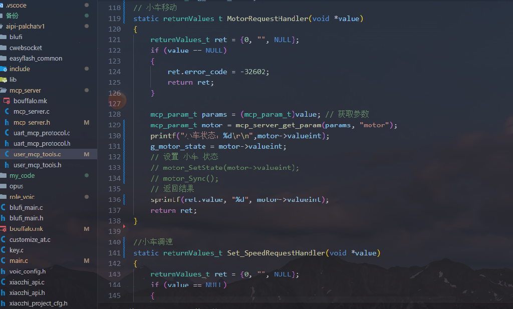

添加一个小车移动和调速的mcp方法,用来让ai控制小车的移动和速度。
注册mcp工具
添加了一个红外控制小车的功能,小车解析收到的NEC码做出相应的移动操作。
由于WV01的资源有限,我们可以注释OTA部分的代码,腾出一些空间让给我们的线程。

pcb工程 原理图和PCB 立创开源平台
