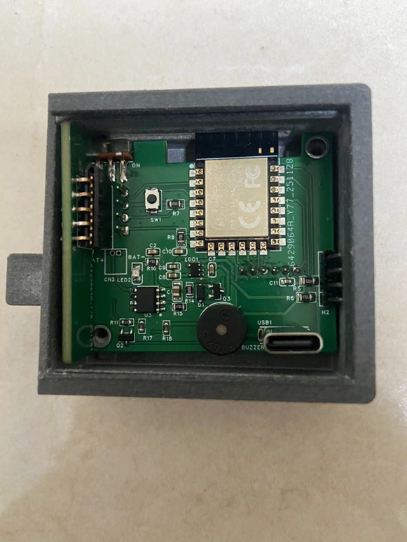

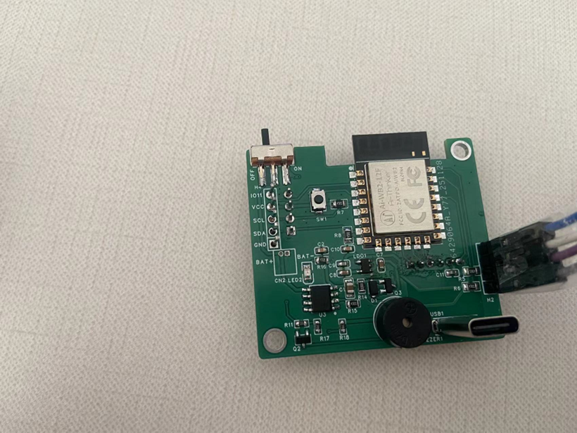

为了实现检测火焰和检测人员,结合燃气灶和人员的位置关系,这里采用了分块设计。主控板上集成了OLED、按键、蜂鸣器以及RD-04用于检测人员刷新时间和报警,侧面板集成了光线传感器、温度传感器用于检测火焰。

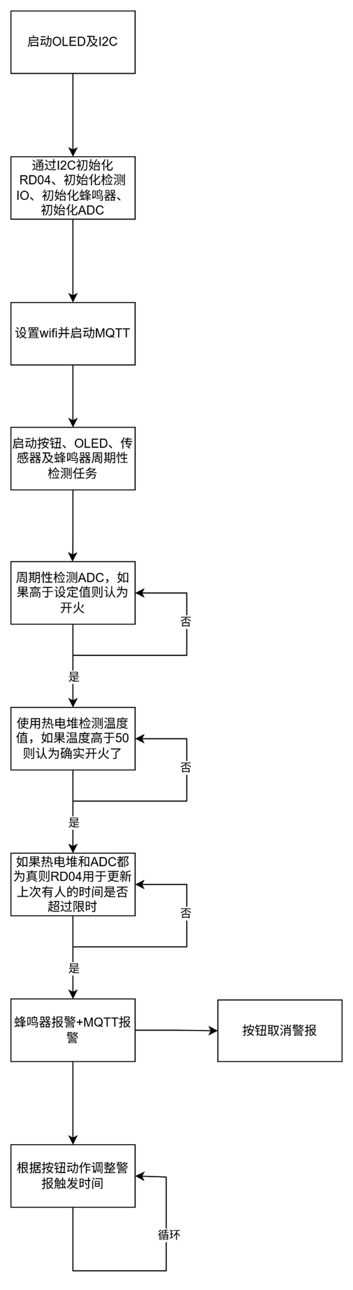

软件逻辑
焊接完成的主控板

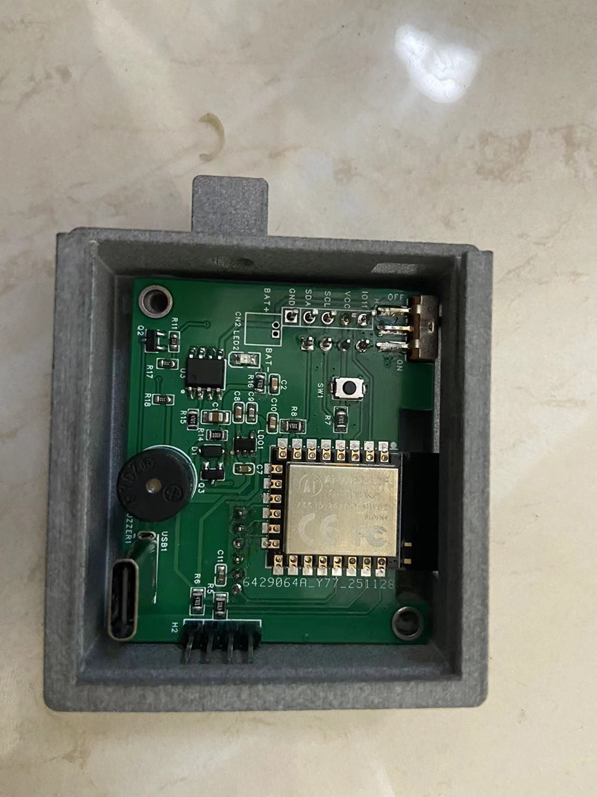

板子装进壳子里
