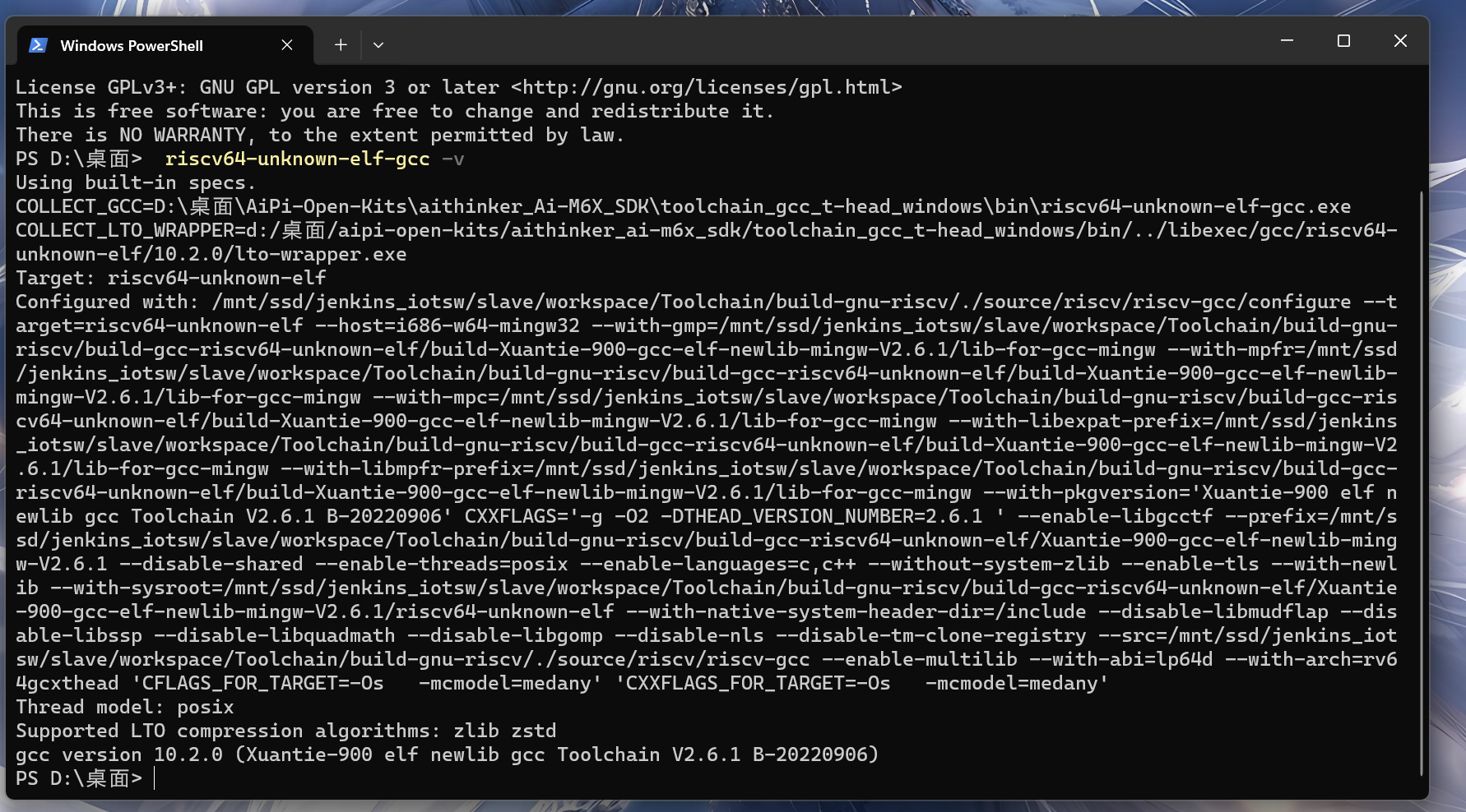

安照这个教程进行环境搭建:http://bbs.ai-thinker.com/forum. ... 3D2&_dsign=7fea3002
安装完成
