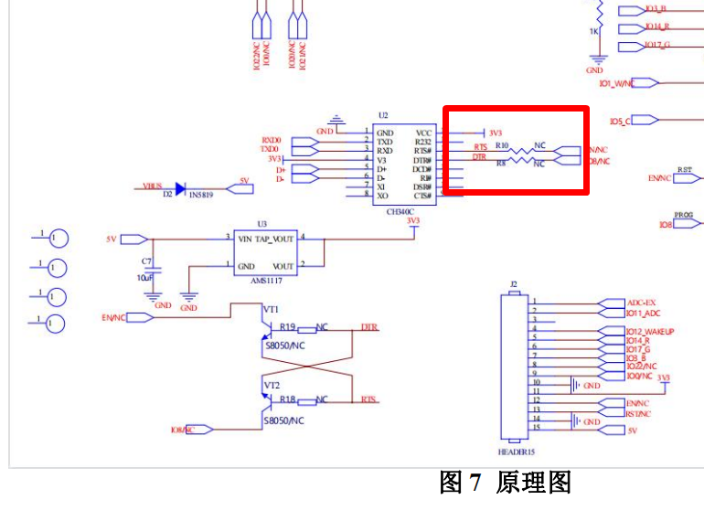

前几天看到论坛有几个友友遇到WB2-12F下载程序不顺畅的问题,刚好最近手里拿到一块,所以楼楼拿出来研究了一下,发现其根本原因还是ch340的RTS和DTR信号连接到模组的电阻没有焊接,我们只要找到它,把电阻焊接上去就可以完美解决。
在原理图中可以看到,R10,R8,R28这3个电阻没焊接

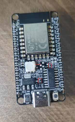

按图中红框位置焊接3个0402的0Ω电阻,就可以解决问题,rgb灯珠位置建议用烙铁焊,楼楼图省事直接灯珠用风枪吹化了一半。。。

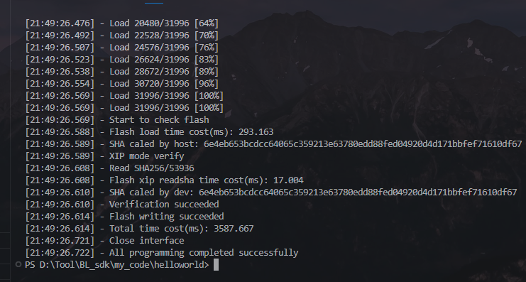

之后就可以愉快的玩耍啦,在vscode中使用命令行烧录,可以看到是没有问题的。

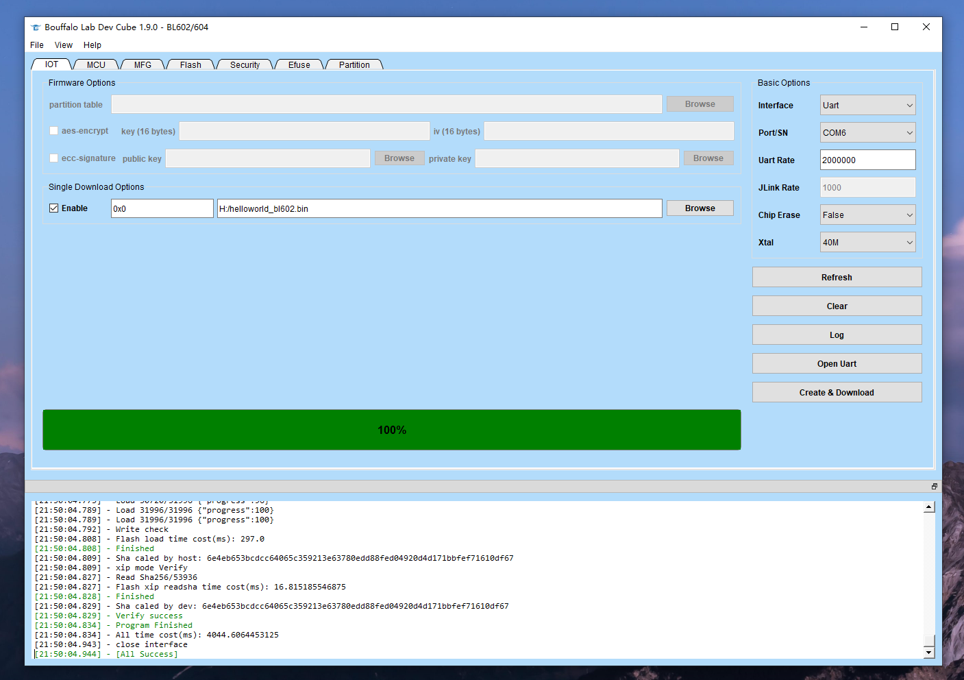

使用BLDevCube烧录也是没有问题的,只要选择固件,正确的串口号、波特率,点击download就可以啦,其余不用管。

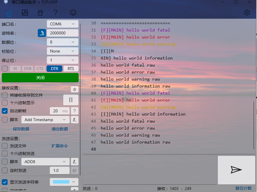

打开串口工具可以看到我们烧录的程序正常运行,完美解决问题。
