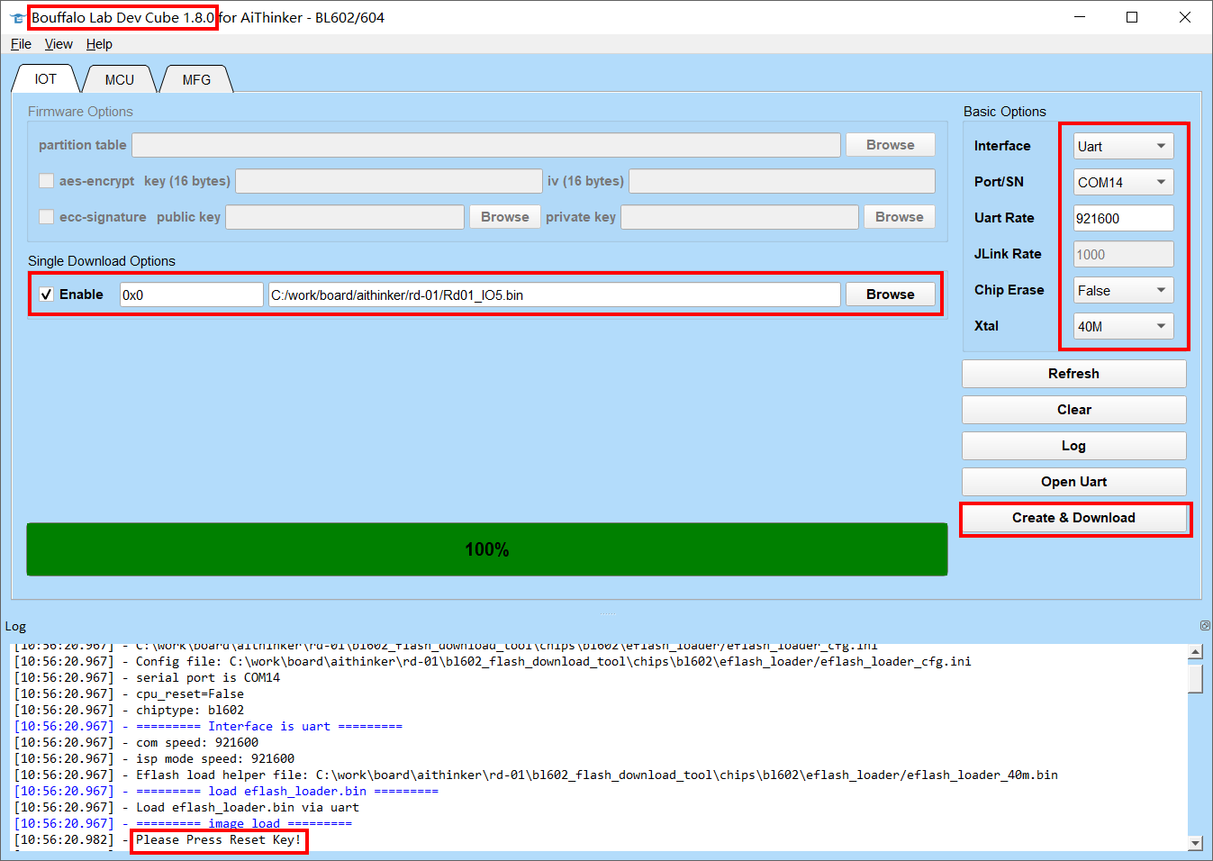

串口工具没有RTS脚时如何烧录
接线还是这个
需要改成手动复位
出现Please Press Reset Key时,将CHP_EN短暂接触屏蔽盖,可以接导线戳一下屏蔽盖
参考https://aithinker.blog.csdn.net/article/details/134070128
https://bbs.ai-thinker.com/forum.php?mod=viewthread&tid=46159
2025-4-13 11:06:22
[i=s] 本帖最后由 hdydy 于 2025-4-13 11:20 编辑 [/i]
如果用BLDevCube烧录,需要低版本,不要用1.9.0版
1.8.1版在Ai-Thinker-WB2\tools\flash_tool\BLDevCube.exe
1.8.0版https://docs.ai-thinker.com/_media/bl602_flash_download_tool.zip
烧录成功
