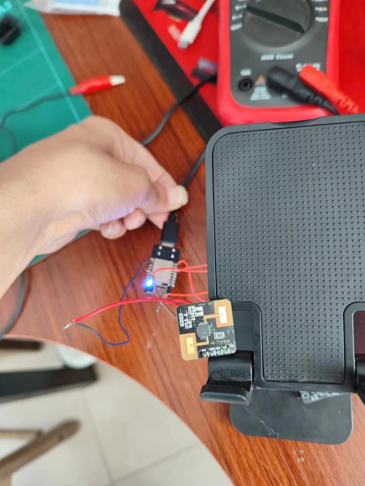

非常感谢前段时间安信可在活动中提供的24G雷达人体检测RD-03模组,衷心地感谢他们。我不想让这块模组闲就这样扔在床底下吃灰,所以决定自己做一个车库安防人体检测装置。目前人体检测通常采用红外热释电技术,但实际使用起来并不方便,准确度不高,受其他因素影响也很高,而雷达又价格昂贵。作为一名DIY爱好者,我计划自己动手制作一个车库装置,既能提醒我关门,也能起到安防作用。
RD-03雷达模组有两种识别方式:串口协议和高电平触发。这次我决定简化操作(串口协议要调试的太多了偷个懒),直接使用ESP12F模块以输入模式读取雷达引脚的电平状态。当电平为高时,表示有人经过,系统会触发警报,并将相关信息上传到点灯科技平台。此外,我还可以借助官方提供的上位机软件来调整识别范围和高电平触发延时时间。经过多次调试和分析,我建议采用高电平检测方法,并设置2秒的延迟检测时间,这样效果最佳。

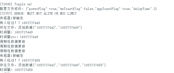

这里是当检测有人高电平触发

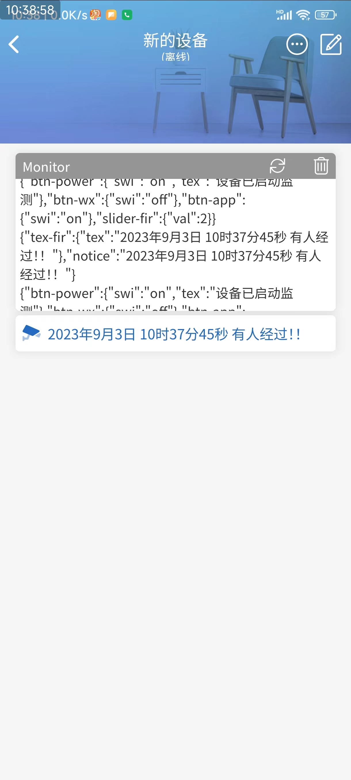

这里是app触发微信图片_20230903104253.jpg因为时间不是很充足打算有时间加入微信推送,这样就方便查看触发日志了

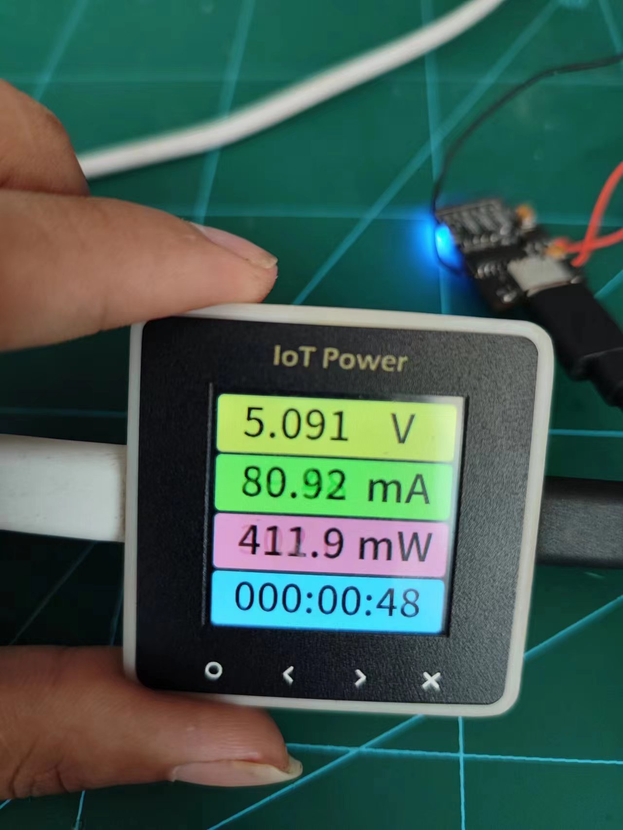

在功耗方面存在一些问题,特别是当检测到有人时,峰值功耗高达0.4瓦,导致能耗相对较高。需要进行后续优化工作,但涉及的方面过多要慢慢来。另外,使用WiFi模组低功耗也是一个问题。如果使用蓝牙模组进行数据上传,又会遇到新的问题,需要组网加个蓝牙网关进行转发才能远程联网。本打算尝试使用安信可的wb2模组,但遗憾的是对其不是很了解。希望在论坛上能够找到更多的教程,努力学习相关知识。祝安信可论坛越办越好
