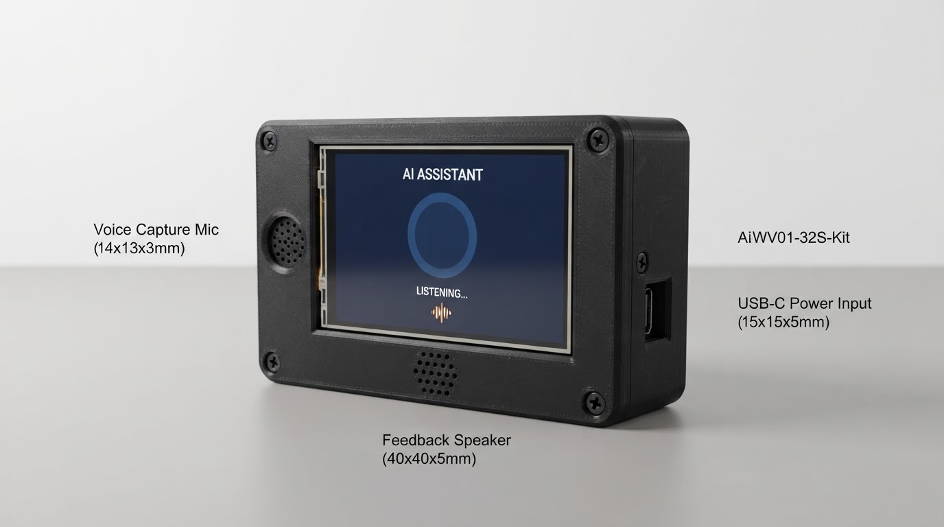

Ai-WV01-32S-Kit 是安信可的 AI 语音模块,出厂固件已烧录好,开箱即用——它有自己的 WiFi、麦克风、扬声器,跑 PalChat AI 固件,支持 UART-MCP 协议与外部 MCU 交互。用户不需要对 AI 模块做任何二次开发
想让它关电脑上的 QQ、调客厅的灯、查询树莓派状态?做不到——除非有人帮它把"手"伸到局域网里其他设备上。

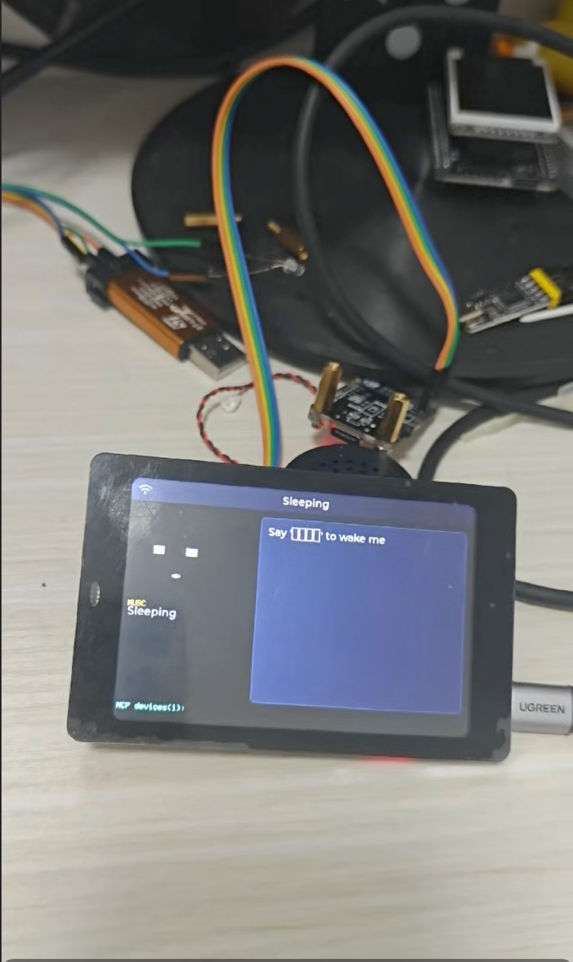

我用 WT32-SC01 做中转网关,连接在 AI 模块和局域网设备之间:
  • Ai-WV01-32S-Kit:出厂固件,不动它,只通过 UART 和网关通信
  • WT32-SC01:跑的网关固件,同时承担三重角色
  • 局域网设备:任意能跑 HTTP 服务的设备(电脑、树莓派、ESP32、智能灯)
WT32-SC01 的三重角色:
  1. UART-MCP 南向接口:通过串口连接 Ai-WV01-32S-Kit,向 AI 注册工具、接收指令、回传结果
  2. HTTP Hub 北向接口:局域网设备通过 REST API 注册自己的工具,mDNS 自动发现
  3. 代理转发引擎:AI 调远程设备工具时,WT32 异步入队 → HTTP 转发 → 结果回传 AI

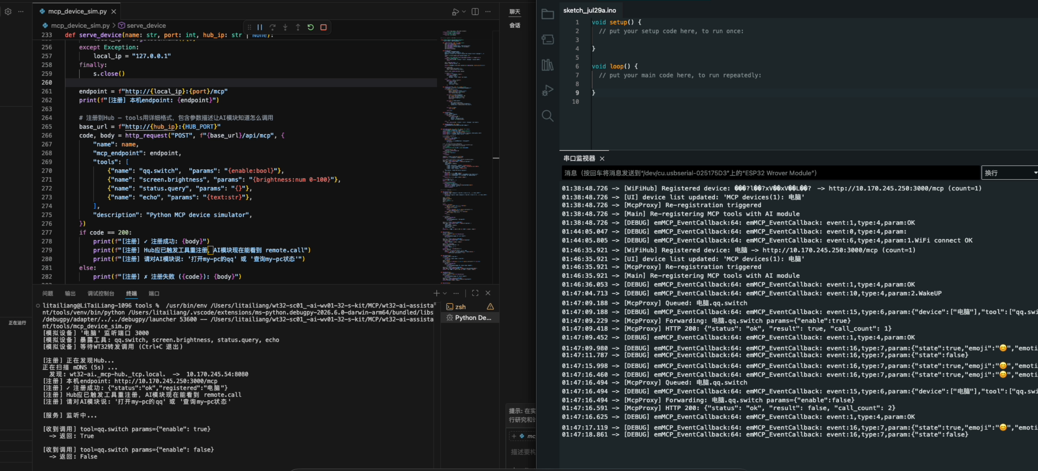

POST /api/mcp
  "name": "my-pc",
  "mcp_endpoint": "http://192.168.1.10:3000/mcp",
  "tools": [
    {"name": "qq.switch", "params": "{enable:bool}"},
    {"name": "screen.brightness", "params": "{brightness:num 0-100}"}
网关收到注册后,立刻触发 MCP 工具重注册——重建 remote.call 的描述字符串,让 AI 模块看到最新的可用设备+工具清单。

2. 异步代理队列——不让 HTTP 请求冻住主循环
MCP 工具回调跑在 mcp.loop() 内部。如果回调里直接发 HTTP 请求(1-3 秒),UART 解析、LVGL 渲染、动画帧全部卡死。
解法:回调只入队,主循环每轮处理一个请求。队列深度 4,满了返回 proxy busy。整个系统保持响应,代理转发不阻塞。

mcp_device_sim.py — 模拟远程 MCP 设备
自动发现 Hub、注册设备、接收转发调用:
# 启动模拟设备(自动发现Hub,注册名称"电脑",端口3000)
python3 mcp_device_sim.py
# 指定名称/端口
python3 mcp_device_sim.py serve --name my-pc --port 3000
# 对AI说: "打开电脑的qq" / "查询电脑状态"
# 终端会显示WT32转发来的HTTP POST
模拟 4 个工具:qq.switchscreen.brightnessstatus.queryecho

  • WT32-SC01:ESP32-WROVER-B,双核 240MHz,8MB PSRAM,480x320 IPS 触摸屏——跑的网关固件
  • Ai-WV01-32S-Kit:安信可 AI 语音模块,出厂固件已烧录好(PalChat AI),自带 WiFi、麦克风、扬声器——不需要二次开发,只需通过 UART 连接 WT32-SC01 即可
