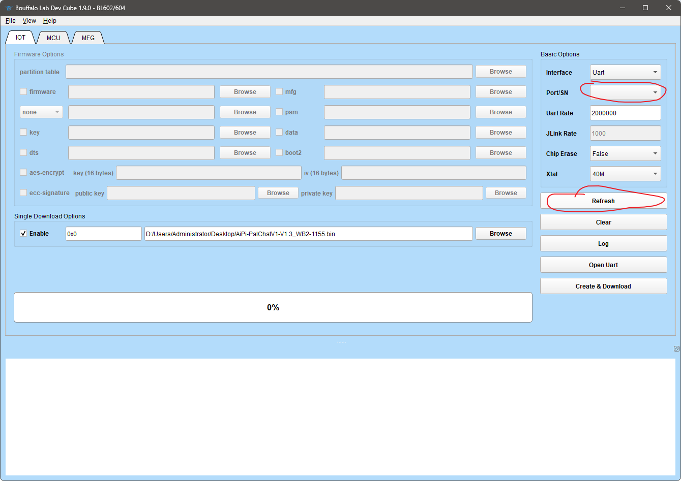

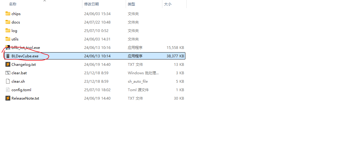

1、下载烧录工具,并解压,找到BLDevCube.exe可执行文件,双击
2、选择,BL602/604,点击Finish
3、找到串口设备,如果没显示,重新插拔一下串口设备,然后点击refresh,也可以直接点击刷新看下能不能显示。
4、选择下载好的固件烧录
参考:
AiPi-PalChatV1固件烧录指北
https://bbs.ai-thinker.com/forum.php?mod=viewthread&tid=47002
5、烧录完成后,重新上电开机
