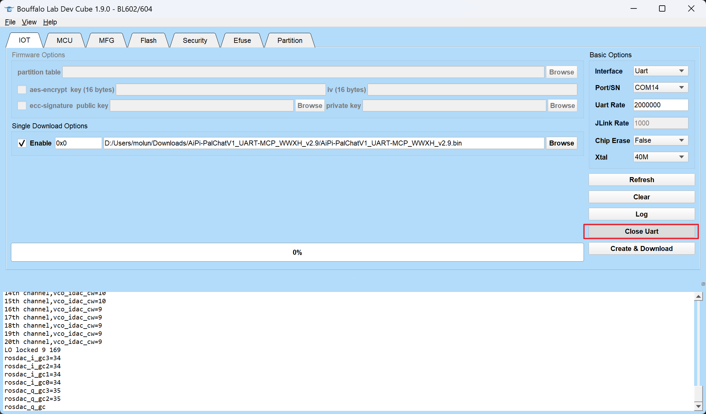

接线方式
USB转TTL Ai-WV01-32S
VCC 3V3
GND GND
TXD RXD
RXD TXD
DTR IO8
RTS EN

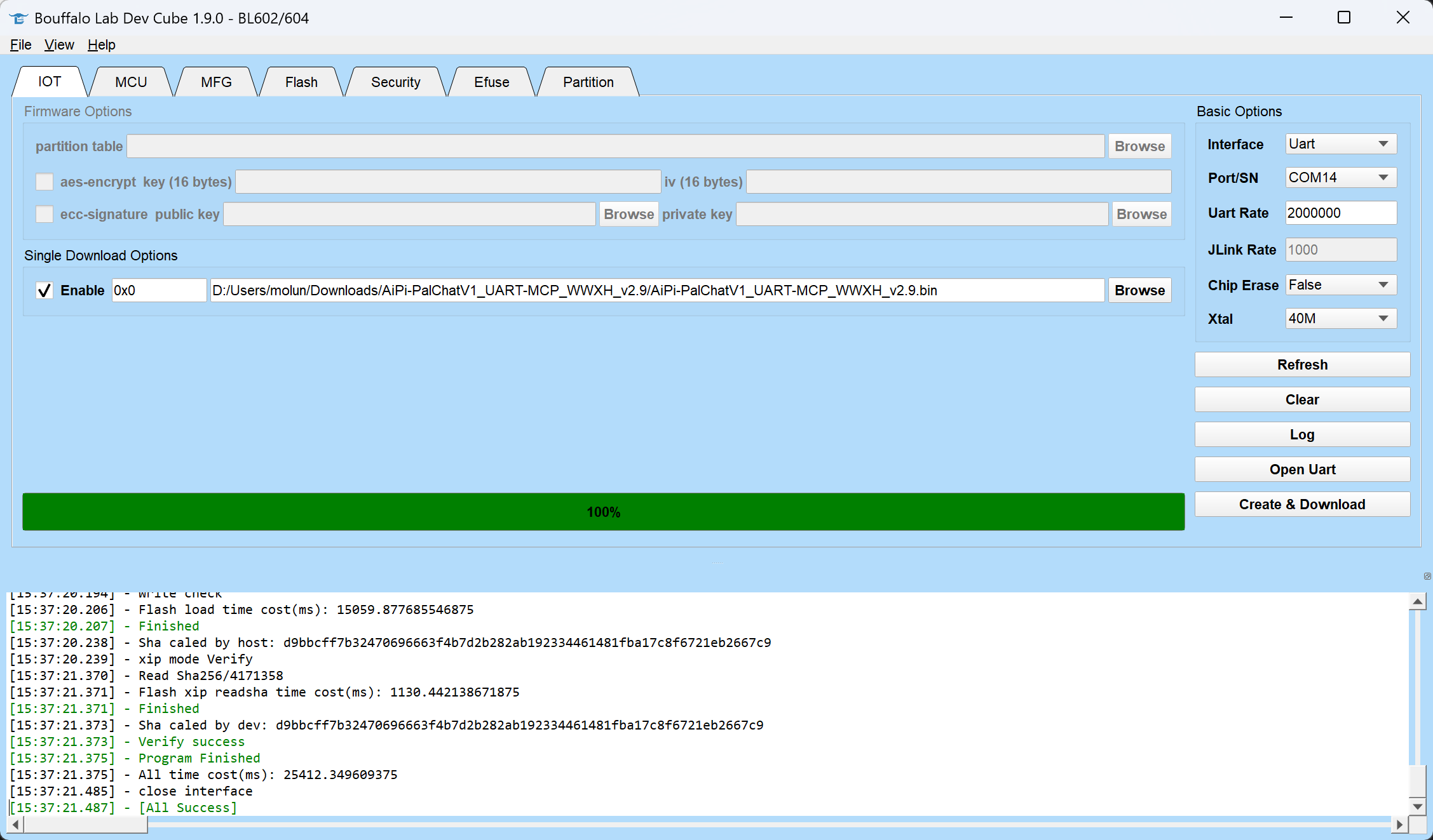

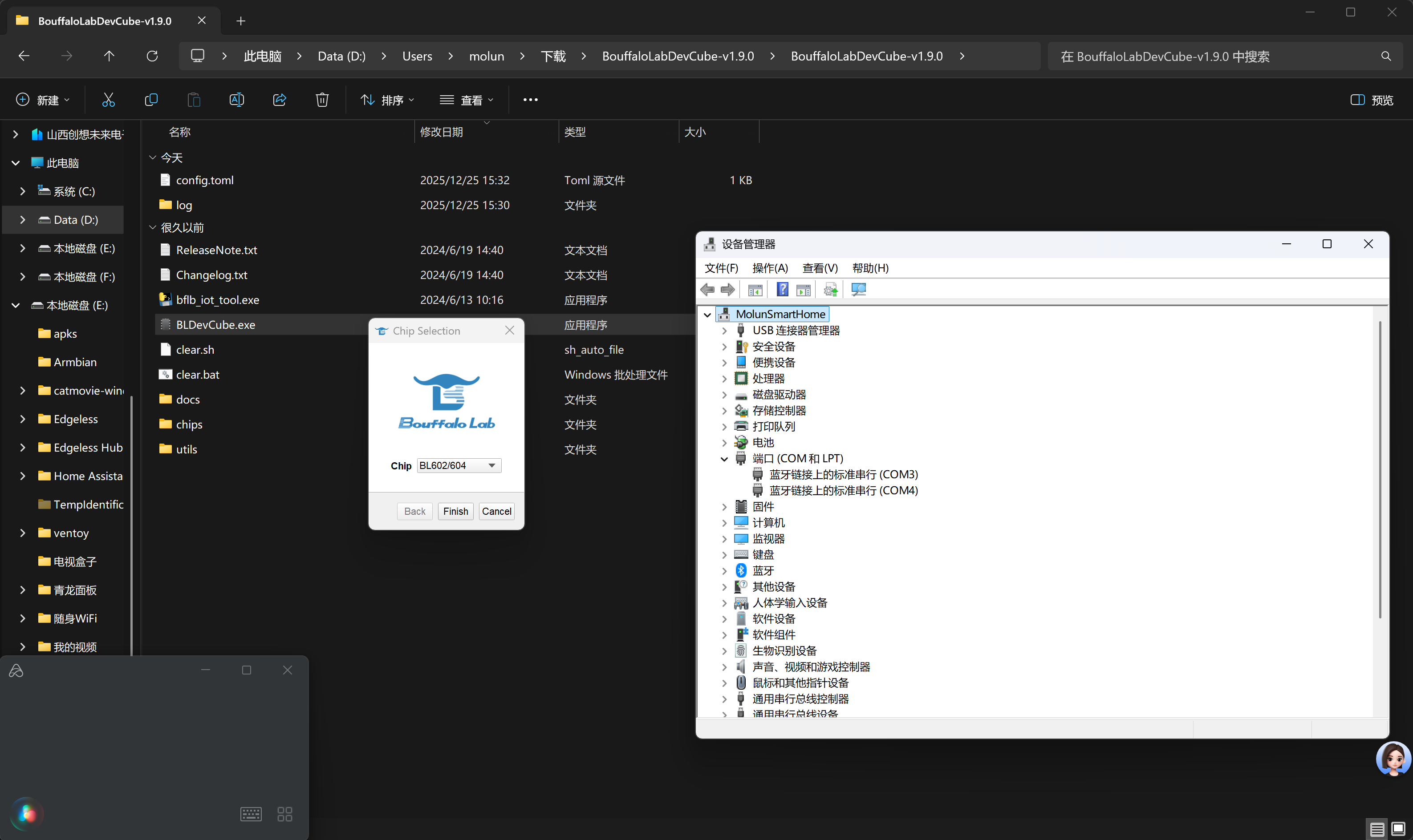

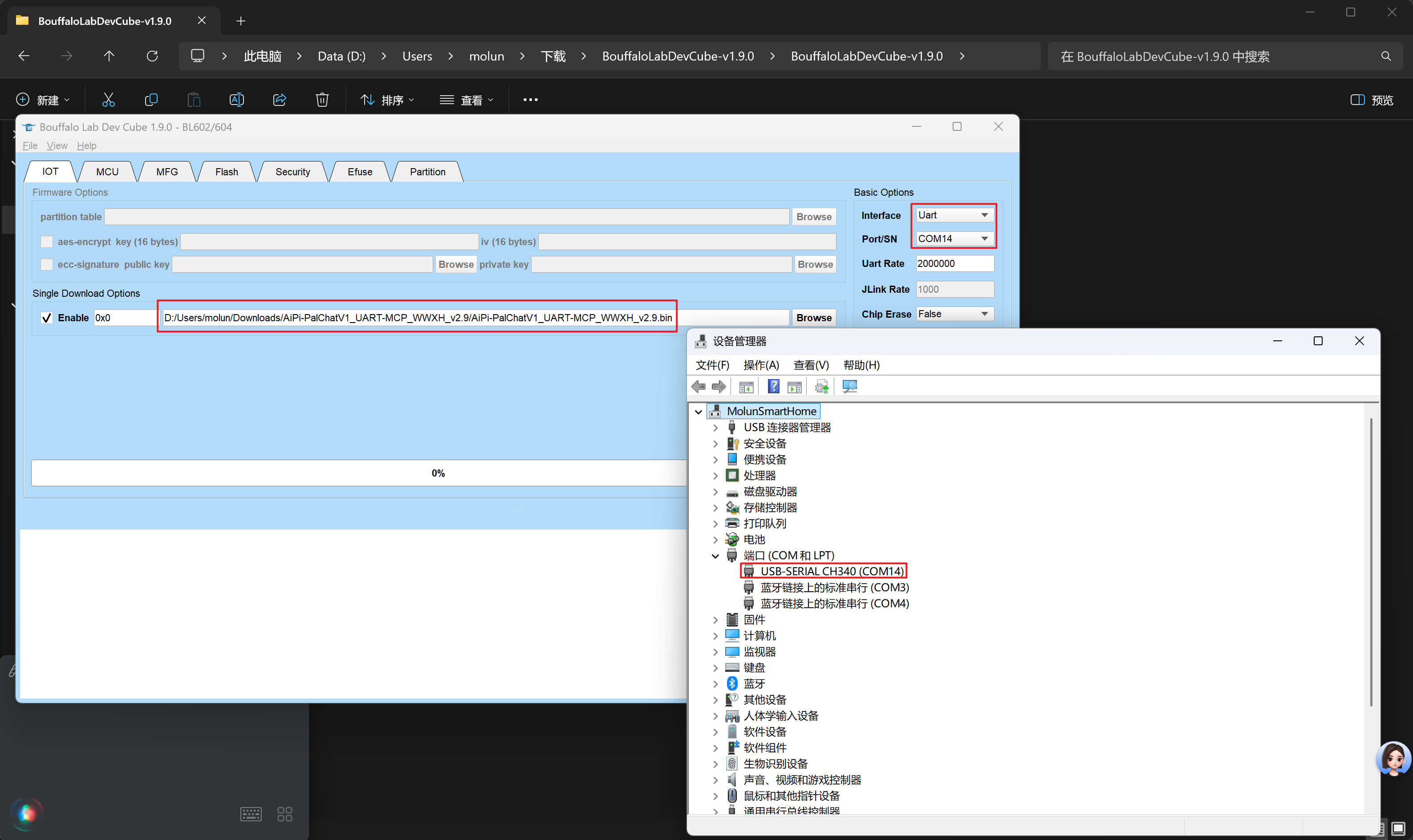

固件烧录
打开烧录软件,选择BL602
查看COM端口号
选择固件,“湾湾小何”提示音V2.9 UART-MCP版本

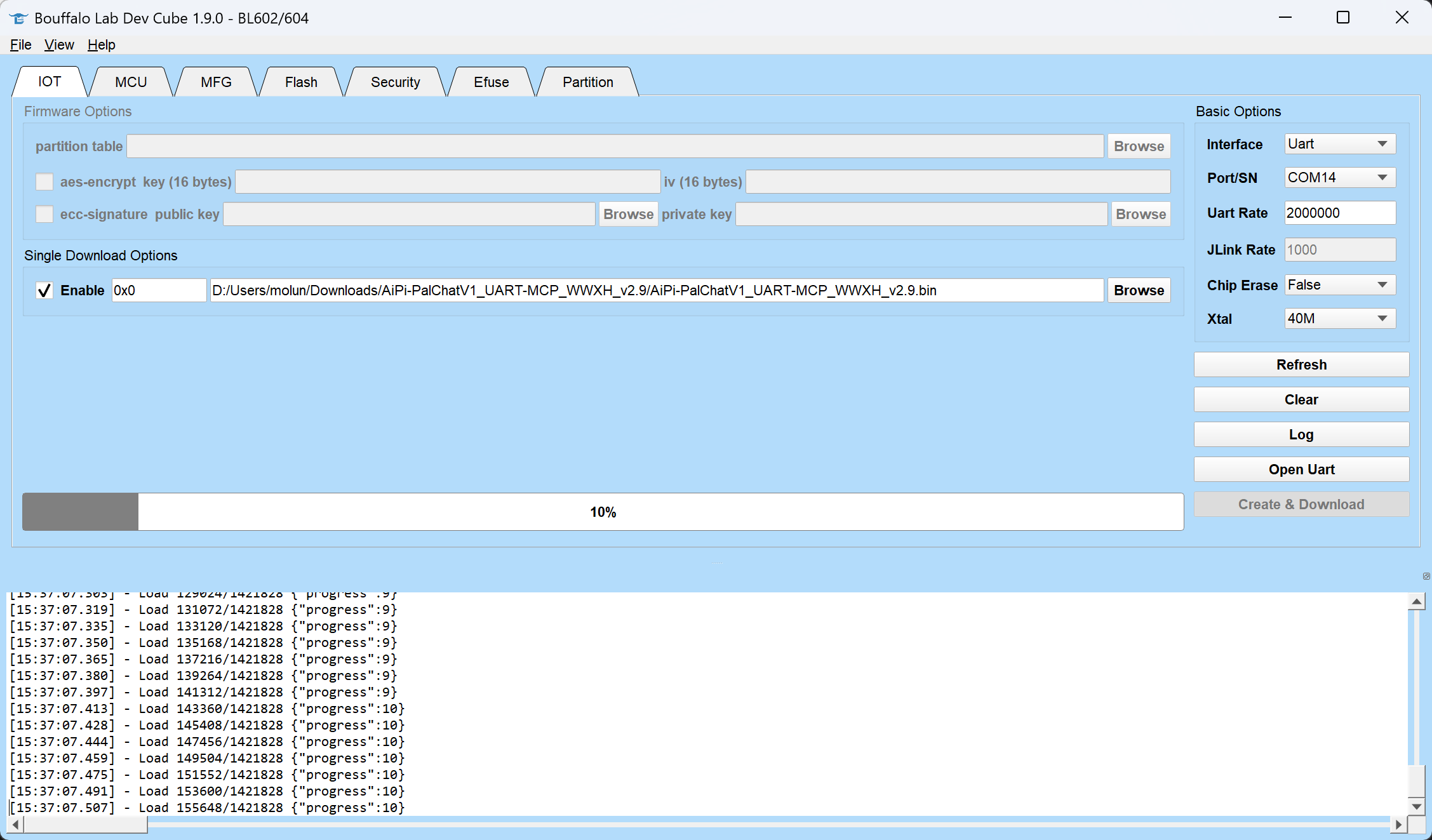

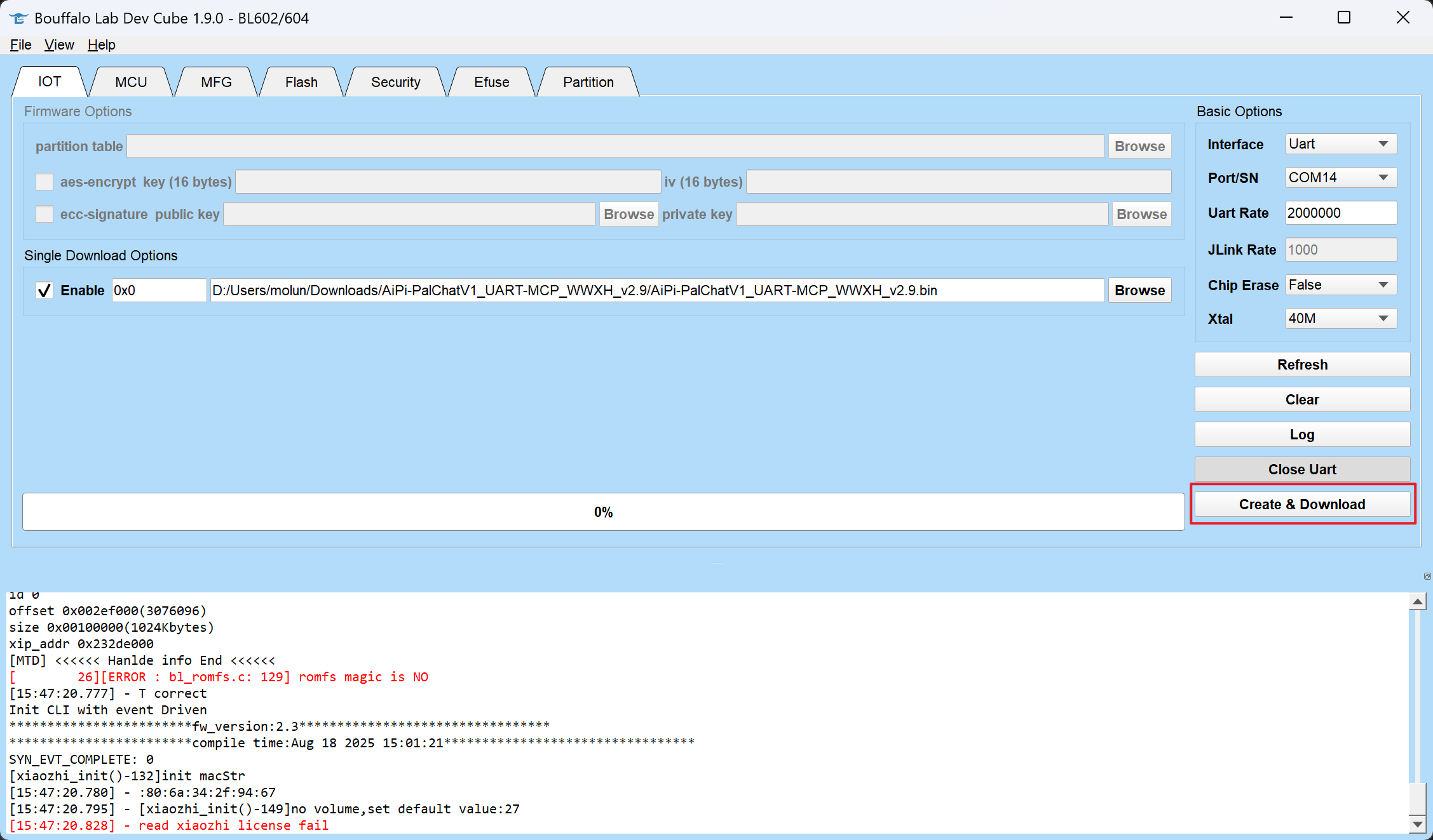

打开串口 Open Uart
进行下载 Create&Download
