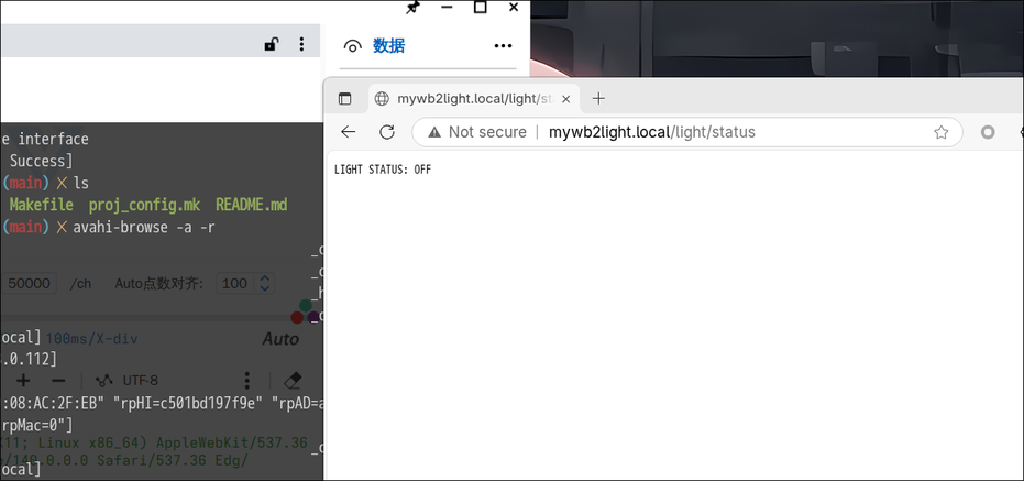

我用wb2做了一个台灯,需要smartconfig配网,灯可以通过http进行开关和状态查询? 但是我需要知道ip地址
一种简单的方式:我去路由器后台查看新加入的设备IP
http://192.168.0.xxx:80/light
正常的控制我的设备
如果我多个卧室内放了多个台灯,我需要知道多个灯的ip地址.
于是我就引入了Mdns
我们可以像访问域名一样访问设备。
通过mdns将我的灯的ip自定义域名指向本地ip
http://台灯1.local  --> 192.168.0.100
这样就可智能配网后,我不需要知道设备的ip地址,通过域名就可以访问。

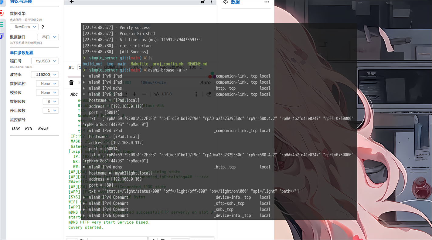

如果你要发布的不只是主机名,而是一个服务(比如 HTTP):
【示例目标】
发布一个 HTTP 服务:
my-device.local:80
需要发布的记录(成组出现)
mDNS 服务发布通常包含 四类记录
  • PTR(服务类型 → 实例名)
    _http._tcp.local. → My Web Server._http._tcp.local.
  • SRV(实例名 → 主机名 + 端口)
    My Web Server._http._tcp.local. SRV my-device.local:80
  • TXT(服务属性)
    My Web Server._http._tcp.local. TXT "path=/"
  • A / AAAA(主机名 → IP)
    my-device.local. A 192.168.1.50
mDNS 要求这些记录一起发布,否则服务发现会不完整。

🔧用WB2发布一个http服务
使用AI-WB2模拟一个http请求的台灯,并发布这个服务。

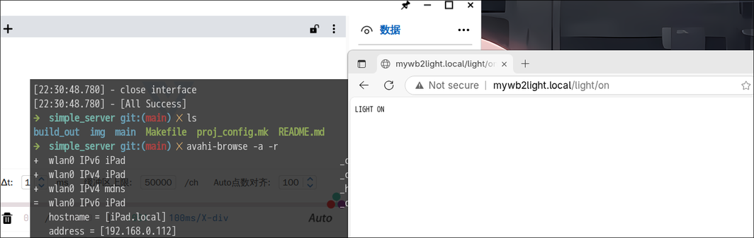

从代码中可以看出我们添加了三个get请求
light/on   --> 开灯
light/off  ——> 关灯
light/status -->查询灯的状态

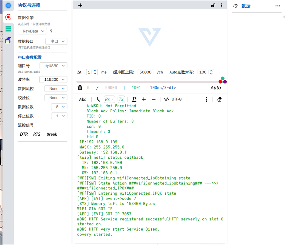

  1. 在wifi_execute.c中添加设备发现的逻辑
  • 当wifi连接成功获取ip
  • 新线程运行http服务
  • 发布我的http灯控服务

 * @brief 启动 MDNS 响应器并注册 HTTP 服务
 * @param netif 要注册的网络接口
 * @return 服务的槽位号(成功)或 -1(失败)
int mdns_responder_starts(struct netif *netif)
    int ret, slot = -1;
    if (netif == NULL) {
        printf("netif is NULL\r\n");
        return -1;
    // 1. 初始化 MDNS 响应器:打开 UDP 5353 端口 [4]
    mdns_resp_init();
    // 2. 将网络接口添加到 MDNS,设置主机名为 "mdns.local"
    // TTL 设置为 3600 秒
    ret = mdns_resp_add_netif(netif, "mywb2light", 3600);
    if (ret != ERR_OK) {
        mdns_resp_deinit();
        printf("add netif failed:%d\r\n", ret);
        return -1;
    // 3. 添加 HTTP 服务 (_http._tcp)
    // 服务名称: "mdns"
    // 服务类型: "_http"
    // 协议: TCP (DNSSD_PROTO_TCP)
    // 端口: 80
    // TTL: 3600
    // TXT 回调: srv_txt
    slot = mdns_resp_add_service(netif, "mdns", "_http", DNSSD_PROTO_TCP, 80, 3600, srv_txt, NULL);
    if (slot < 0) {
        mdns_resp_remove_netif(netif);
        mdns_resp_deinit();
        printf("add server failed:%d\r\n", slot);
        return -1;
    printf("mDNS HTTP Service registered successfully on slot %d.\r\n", slot);
    return slot;

        printf("WIFI STA GOT IP\n");
        printf("[APP] [EVT] GOT IP %lld\r\n", aos_now_ms());
        /* create http server task */
        xTaskCreate(http_server_start, (char *)"http server", 1024 * 4, NULL, 15, NULL);
        g_wifi_sta_is_connected = 1;
        struct netif * netif = wifi_mgmr_sta_netif_get(); // 依赖于您的 SDK 实现
        if (netif) {
            if (mdns_responder_starts(netif) >= 0) {
                printf("mDNS HTTP Service Discovery started.\r\n");
            } else {
                printf("mDNS startup failed.\r\n");
        } else {
                printf("Error: Could not retrieve active netif.\r\n");
    break;

烧录验证
  • 连接开发板烧录
  • 查看日志信息
通过串口工具看到服务已经正常启动,分配ip:192.168.0.109 然后启动了mDNS http server
  • 我们再用mdns服务发现工具查看是否服务正常发布
- hostname = [mywb2light.local]
- adress = 192.168.0.109
- prot = 80
ip和域名对上了,而且txt记录里存放我的控制台灯的api
  • 用浏览器打开输入域名+api
