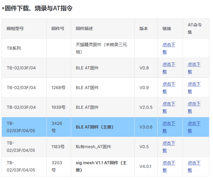

蓝牙固件烧录
本次烧录的是ai-thinker中的固件内的BLE AT固件V3.0.6版本
该固件可以实现AT指令集,完成本次实验需要的睡眠模式。

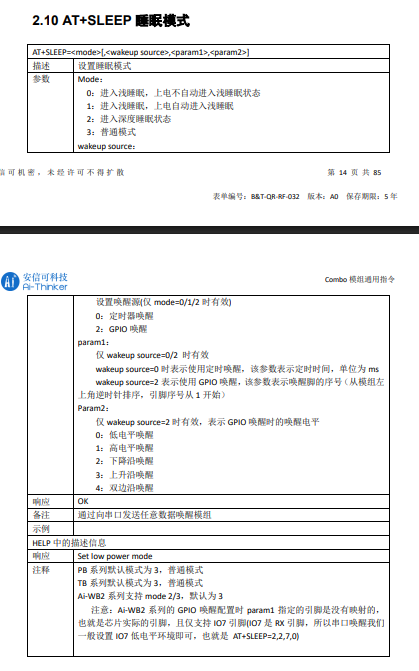

这是TB-03F蓝牙睡眠的AT指令,可以通过他来实现对模块低功耗的调试
AT+SLEEP=1      //浅睡眠
AT+SLEEP=2      //深度睡眠

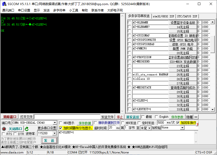

在串口调试的界面输入上述指令,请注意结尾都是\r\n,也可以选择加回车换行(推荐)。
[16:31:45.511]发→◇AT+SLEEP=1
[16:31:45.517]收←◆AT+SLEEP=1
OK

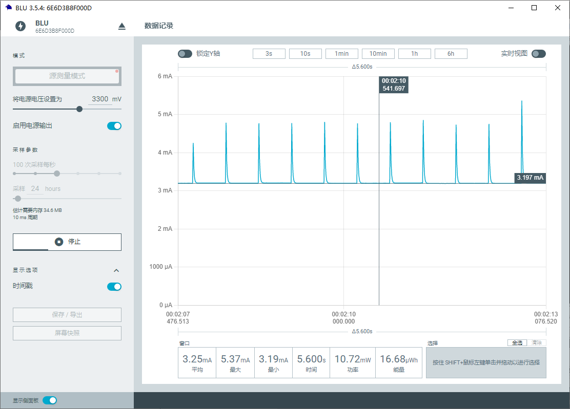

睡眠模式电流检测和对比
普通模式

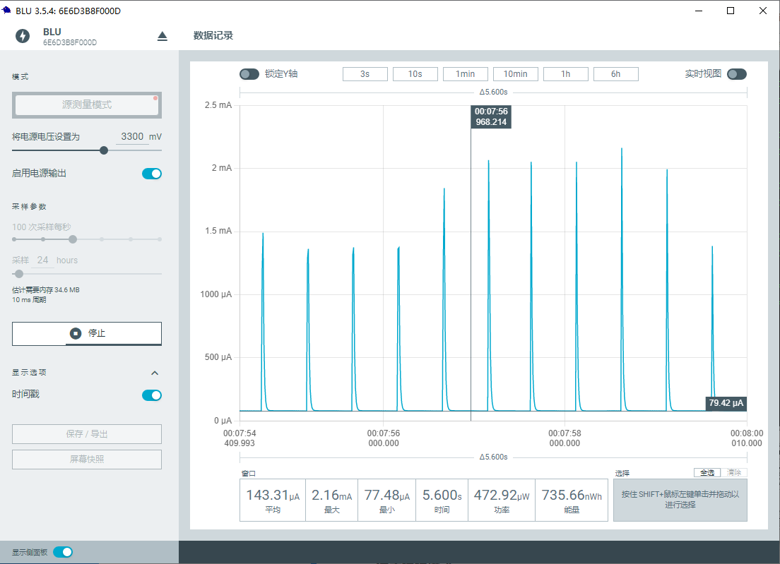

浅睡眠模式

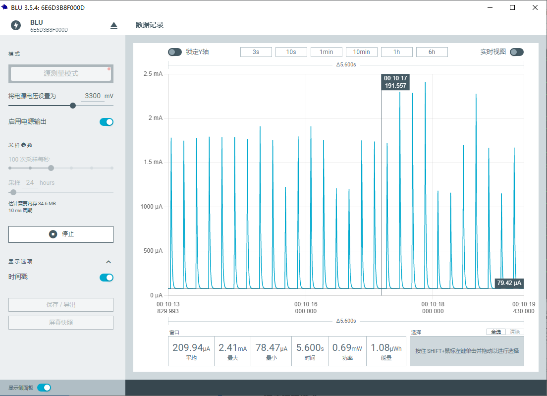

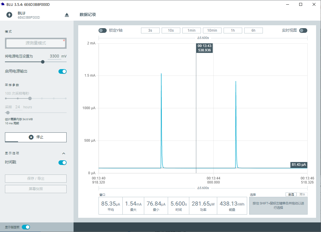

在浅睡眠模式下,保留了GPIO唤醒功能,还有还保持了蓝牙功能,因此电流及功耗受到广播间隔影响
学习资料来源CSDN安信可科技的# TB 和 PB 模组的低功耗领域使用
通过以下指令来设置广播间隔
先将模块设置为从机模式
再关闭蓝牙广播
然后设置广播间隔
再打开蓝牙广播
最后设置浅休眠模式
使用仪器测试电流
完成后将PA0接GND//也就是通过GPIO来唤醒
重复以上步骤实现对不同广播间隔功率的测量

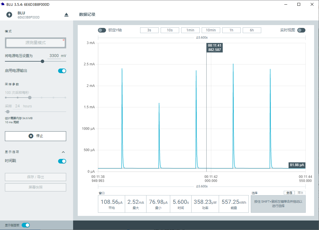

这是200ms下的
这是500ms下的
这是1000ms下的
这是2000ms下的
以上四张图片可以看到功率是有着明显的变化的,因为广播间隔的不同,功率也就相对有区别了

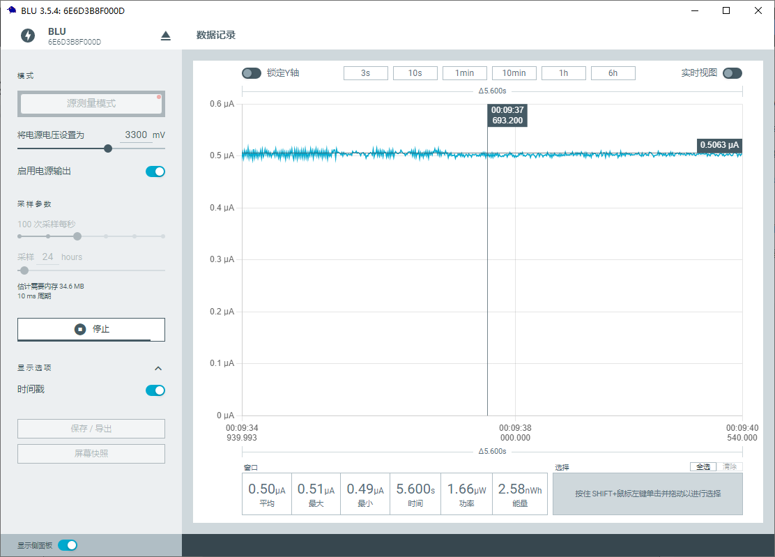

深度睡眠模式
在深度睡眠模式下,模块除了GPIO唤醒功能外,其他功能全部关闭,可以注意到电流大小确实小了很多
由于深度睡眠模式下,只剩下GPIO唤醒功能,所以功耗相对小了非常多

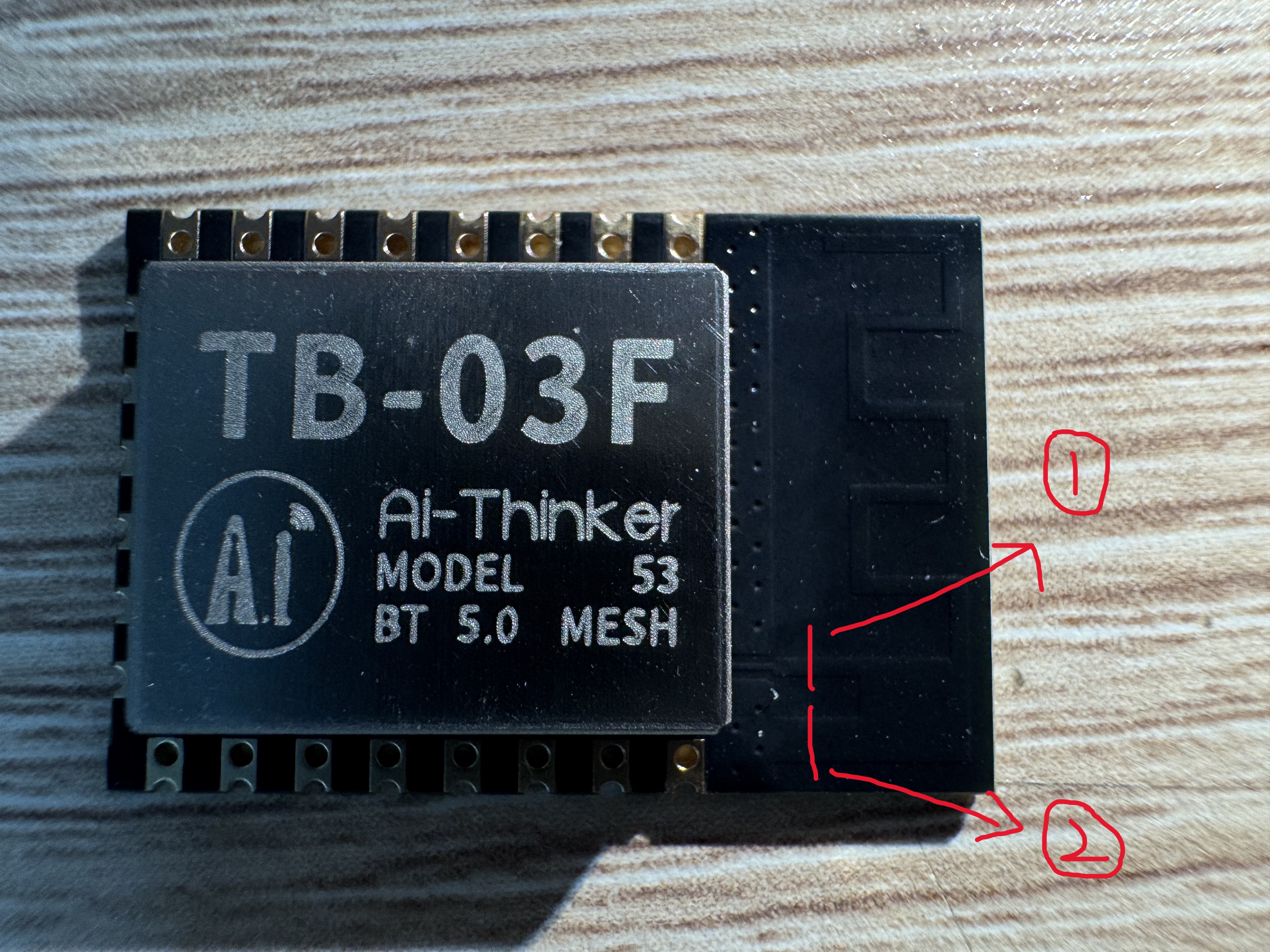

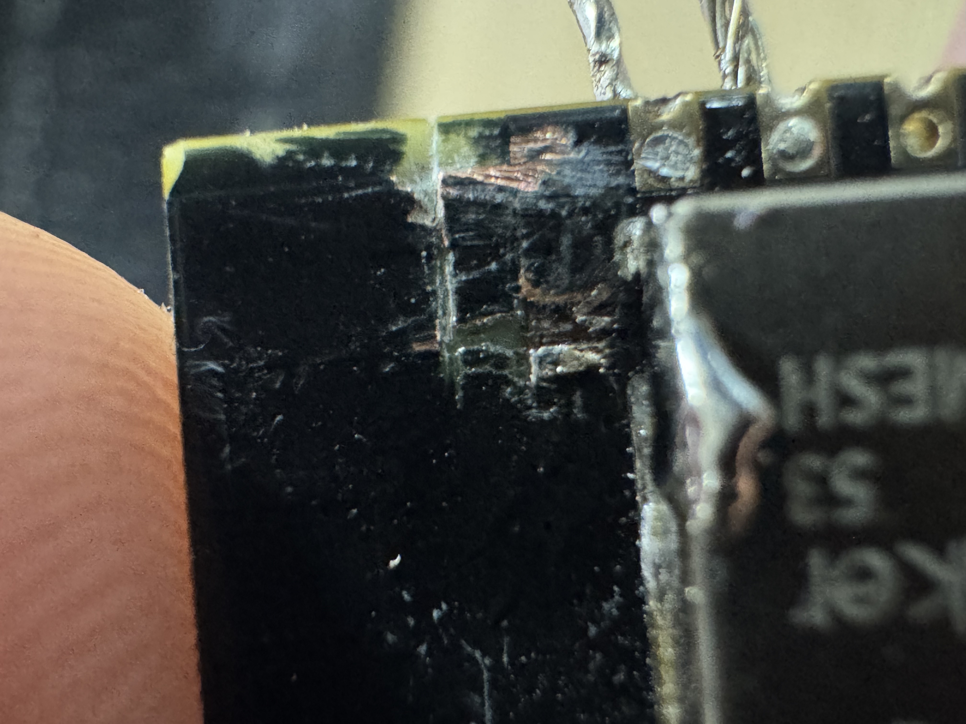

天线引出
  1. 首先眼神要好,然后手别抖,最后狠狠用力
如图所示
    • 1号是天线的位置
    • 2号是地线的位置
  • 我们需要做的就是将地线断开,把天线挑出来,方便我们接上馈线进行调试和观测
诶 对 就是这样 嘻嘻 我直接一手大力出奇迹给它报废了

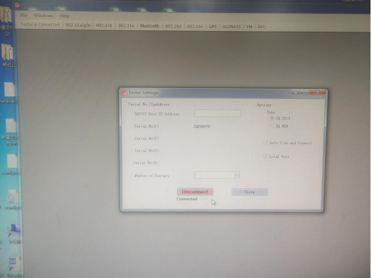

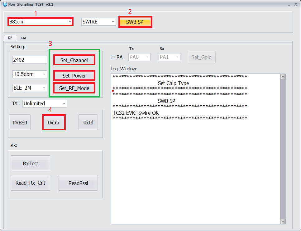

定频测试工具使用
Non_Signaling_Test_Tool.exe
  1. 选择B85.ini
  2. 测试通信是否正常
  • Set_Channel:设置发射蓝牙信号通道
  • Set_Power:设置蓝牙发射功率
  • Set_RF_Mode;设置蓝牙工作模式。
  1. 单击0x55就可以发送数据了

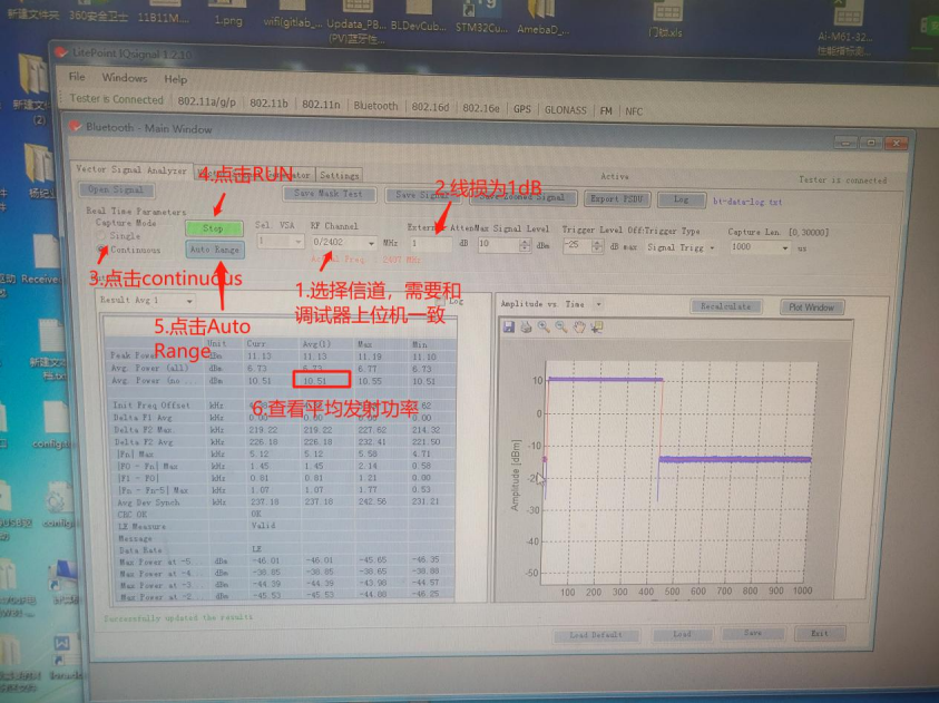

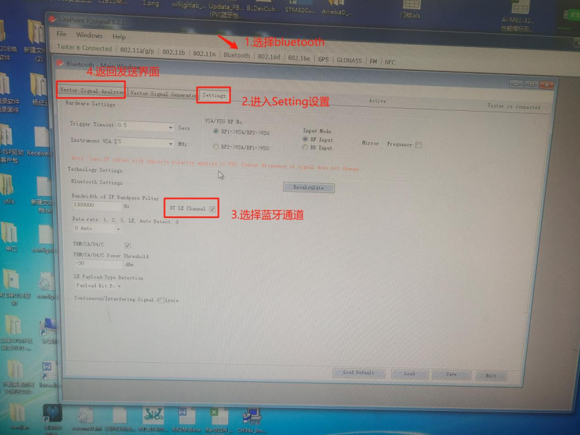

IQ
打开IQ
配置IQ功能

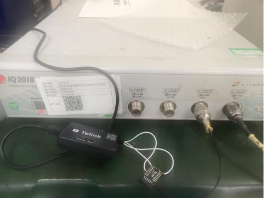

使用IQ定频测试
定频接线

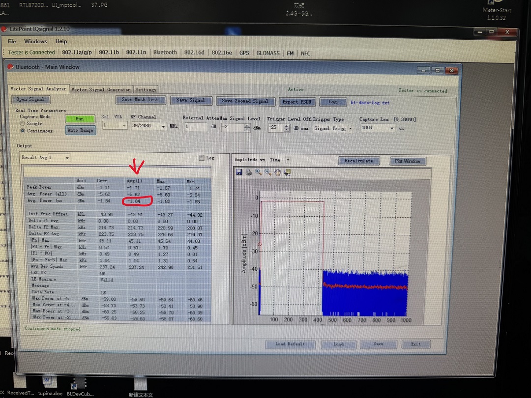

我的调试
发射功率
不知道为啥放不上来图片
可以看到图片的话,就会看到我对三个值都有进行修改 功率也相对的小了非常多
