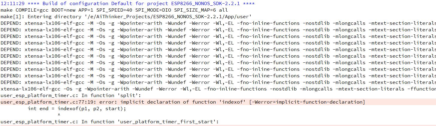

使用的是固件是ESP8266_NONOS_SDK-2.2.1,从github上下载的,IDE使用的是安信可的一体化集成开发环境V1.5.2
按照安信可在CSDN上的官方博客进行项目的导入与编译,clean Project -- Bulid Project,出现如下错误,请问如何解决?

有人回答下吗?网上说V2.2.x只能用IDE V0.5版本进行编译?

不能直接导入工程,在1.52环境下建立模板,然后将2.2的源文件和头文件复制过来,编译就可以了

能否提供个可以用IDE 1.5.2编译的工程模板给我,十分感谢
