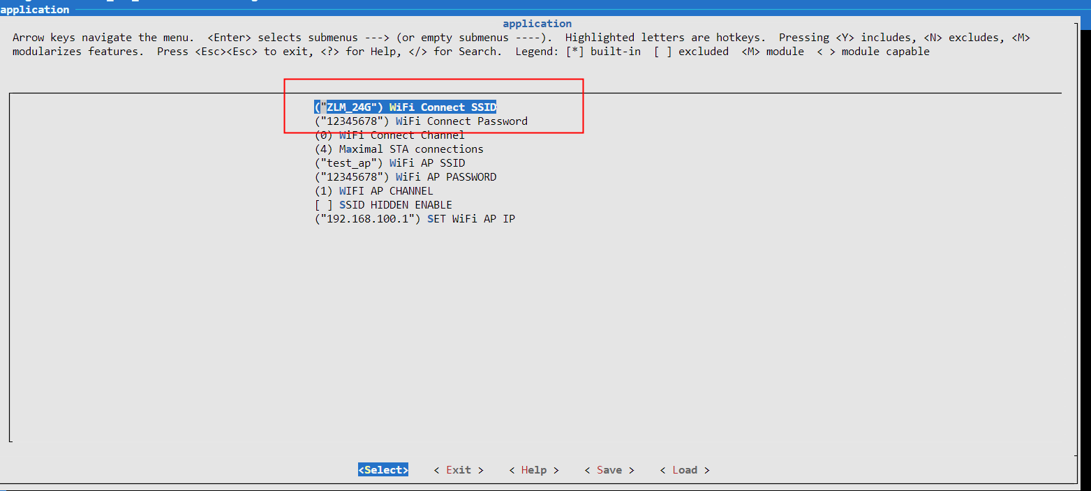

4. M61系列使用命令./build.sh bl618 aws_iot_demo menuconfig,M62系列使用命令./build.sh bl616 aws_iot_demo menuconfig进入菜单栏配置,选择application后修改WiFi connect SSID、WiFi connect password成自己所要连接的WiFi账号密码。

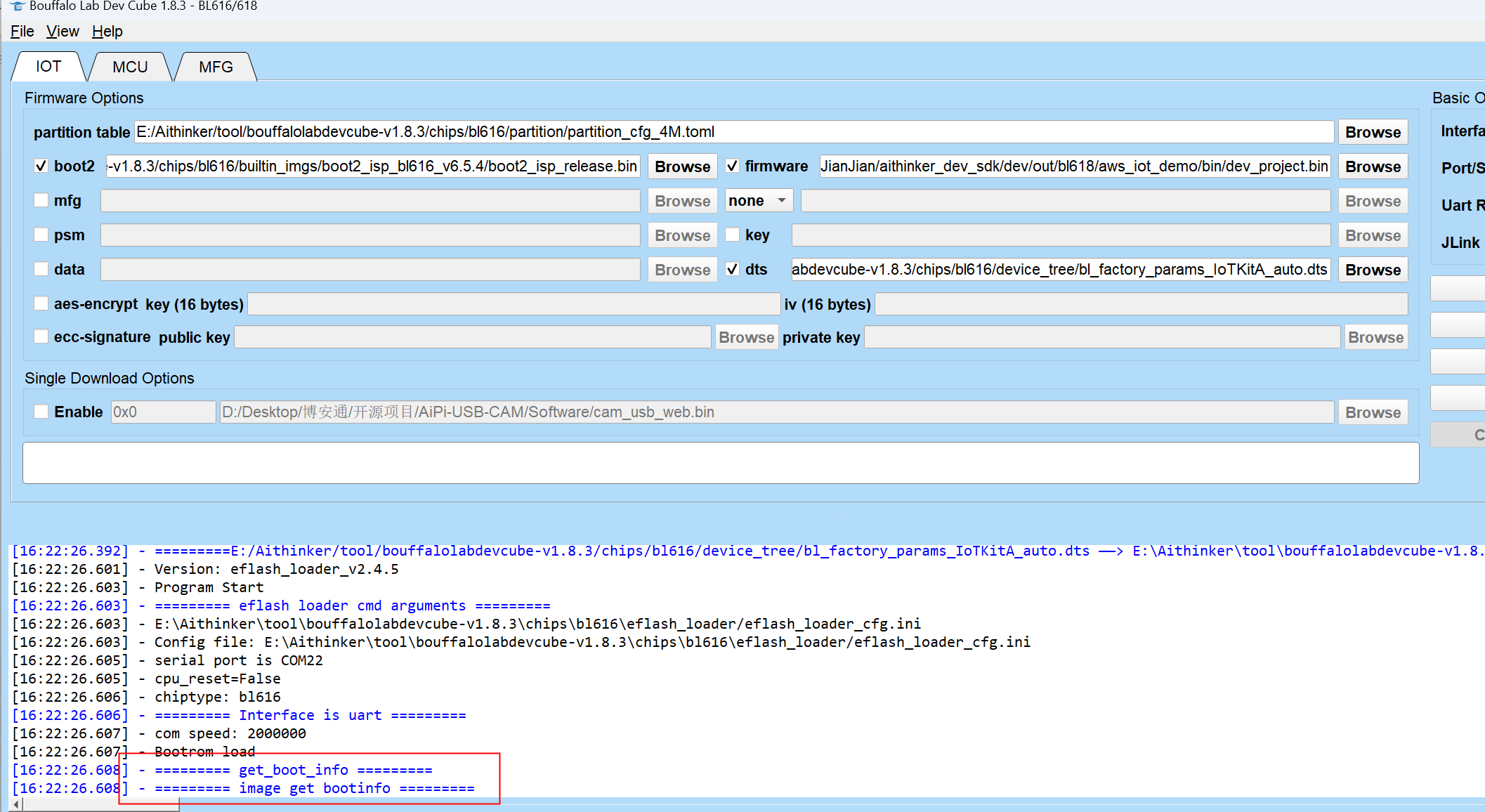

4. 关于烧录软件的参数的具体说明可以查看烧录软件中的docs目录,这里简单说一下红色框区域的参数。
– Interface: 用于选择下载烧录的通信接口,可以选择 Jlink 或者 UART, 用户根据实际物理连接进行选择,默认选择UART
– Port/SN:当选择 UART 进行下载的时候这里选择与芯片连接的 COM 口号,可以点击 Refresh 按钮进行COM 号的刷新
– Uart Rate:当选择 UART 进行下载的时候,填写波特率,推荐下载频率设置成921600
– JLink Ra’te:当选择 JLink 进行下载的时候,烧写速度的配置,默认值是 1000
5. 下面使用bin文件来演示下如何成功烧录

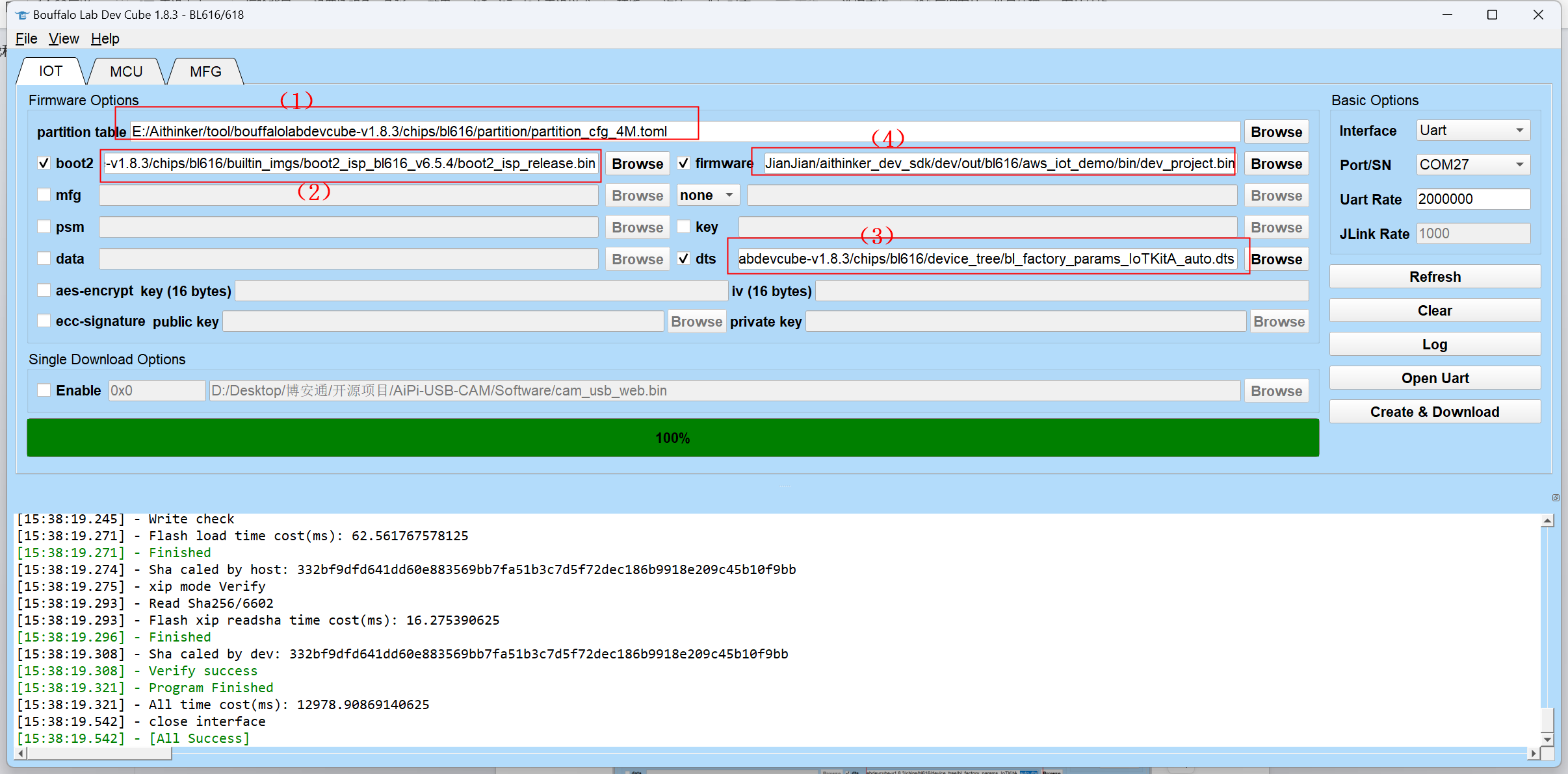

5.1 把相关的烧录文件按照如下截图进行放置
(1)选择烧录工具下的/chips/bl616/partition/partition_cfg_4M.toml
(2)选择烧录工具下的/chips/bl616/builtin_imgs/boot2_isp_bl616_v6.5.4/boot2_isp_release.bin
(3)选择烧录工具系下的chips/bl616/device_tree/bl_factory_params_IoTKitA_auto.dts
(4)选择demo中编译生成的bin文件
5.2 点击Create&Download按钮开始烧录,出现========= image get bootinfo =========时,Ai-M61系列开发板需要长按右边boot键后短按左边RST键进入烧录模式,Ai-M62系列开发板需要长按右边boot键直到出现shake hand success后松开boot键。
5.3 烧录成功
