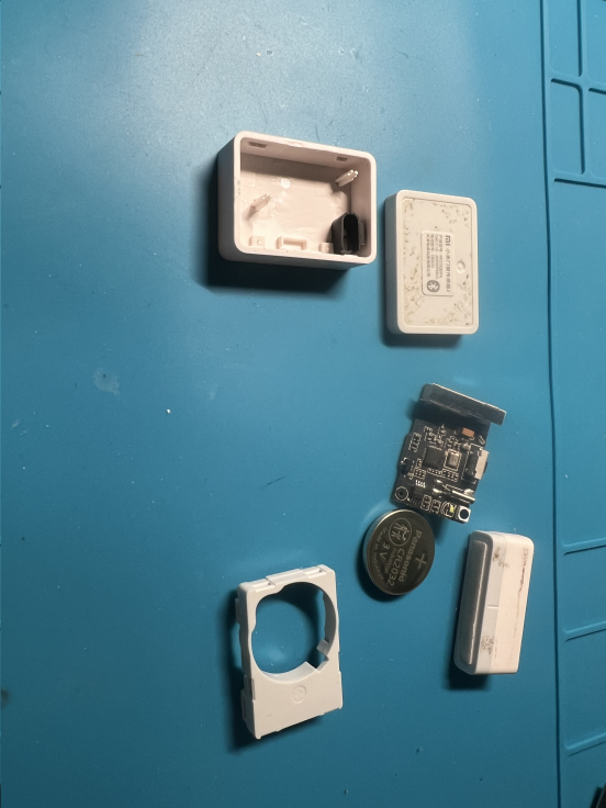

下一步,开始改装小米门窗传感器,开始拆解,用螺丝刀撬开,下边开个全家褔

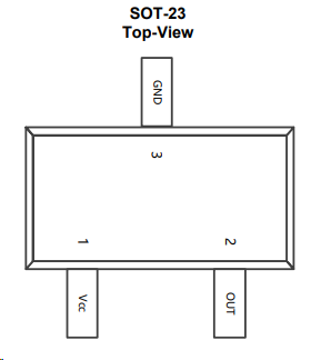

打开后拆掉了原来的霍尔传感器,丝印为6131,查了下型号为MT6131,找到了相关封装资料,
然后测量了VCC引脚和电池正极是导通的,于是就直接将32板子上的电源和地直接接到了霍尔传感器引脚上,然后将电源灯引脚连接到霍尔传感器的输出端,

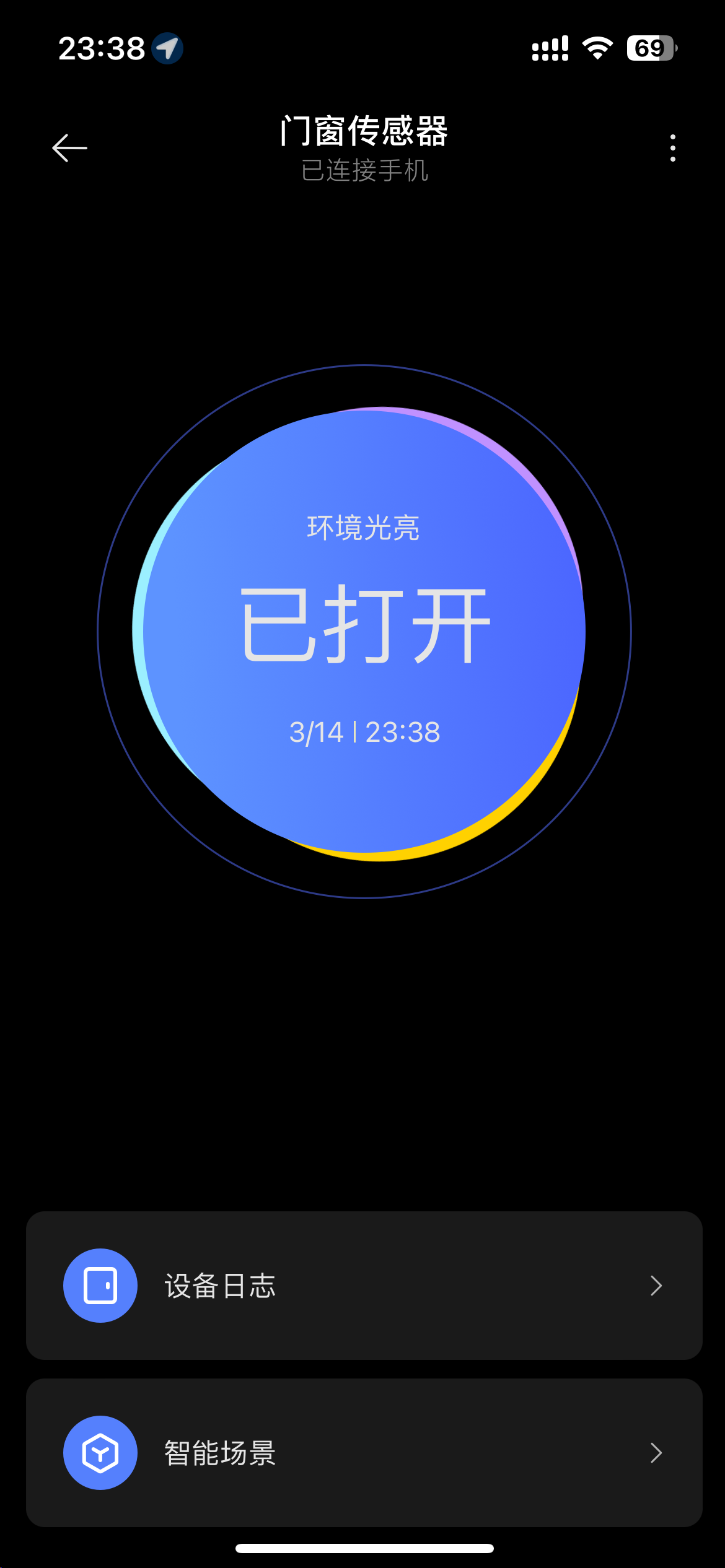

这样当人体靠近后板载指示灯亮起,门窗传感器显示已打开
通过在米家APP添加这个门窗传感器配置门窗传感器打开灯亮场景,就可以控制加里的卫生间灯了,比起米家人体红外传感器,可以检测细微动作,不再那么尴尬了,现在遇到的问题就是电源的改装,毕竟雷达模块的耗电量摆在那儿,使用纽扣电池估计很快就要换了,得找个USB改装一下咯。
