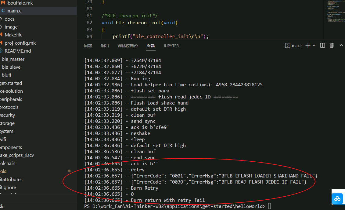

好奇怪,为什么按照教程到这里反而下载失败了
2025-11-26 14:25:30
成功了,大佬这个操作是对的。可能我电脑有点老。需要多干来两哈
